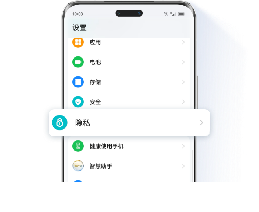

如果手机的GPS开关可以正常开启,但一直提示GPS无法正常使用,点击同意后还会再次弹出提醒,这也跟定位精确度有关。
打开设置>隐私>定位服务>辅助定位>开启WLAN辅助定位,可以提高定位精确度,消除系统提醒,恢复正常使用。
