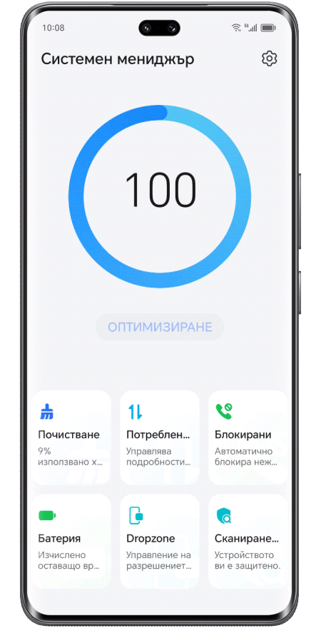

Отворете Системен мениджър и докоснете „Иочистване“. След завършване на сканирането докоснете ИЗЧИСТВАНЕ или ПОЧИСТВАНЕ. Изтрийте излишните файлове или деинсталирайте приложенията, които не използвате често, за да може да се запазят поне 10 GB място за съхранение и телефонът да работи по-гладко.

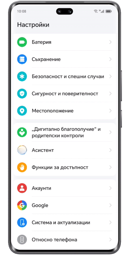

Отидете в Настройки > Батерия > Енергоспестяващ режим, деактивирайте енергоспестяващия режим и зареждайте телефона навреме, за да поддържате батерията над 20%.

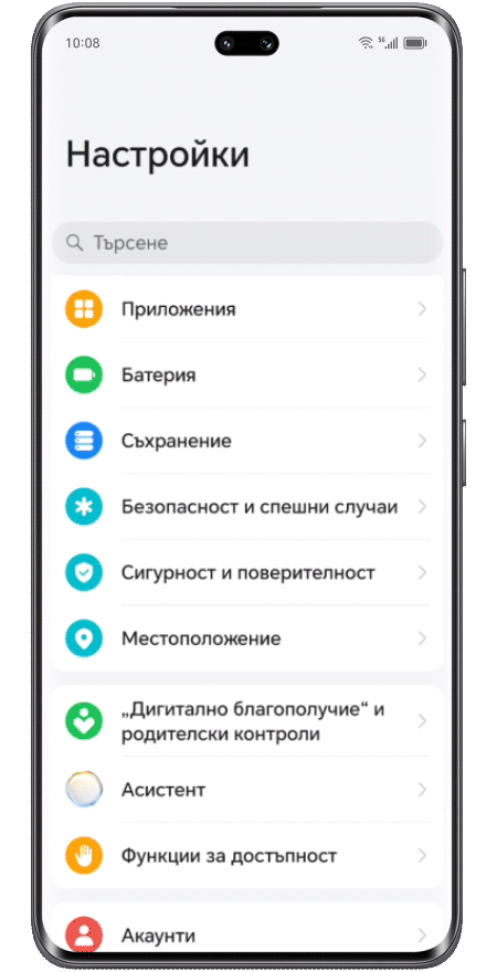

Отидете в Настройки > Приложения > Приложения, изберете приложения на трети страни и щракнете върху Деaktиbиране на приложението.

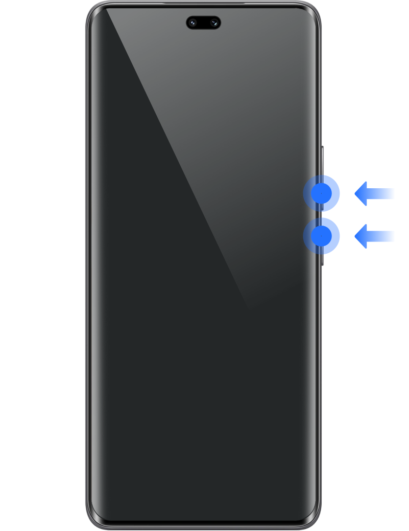

Ако телефонът е със замръзнал екран, можете да натиснете и задържите Бутона за увеличаване на звука + Бутона на захранването в продължение на поне 10 секунди, за да рестартирате телефона.

Отидете в Настройки > Система и актуализации, щракнете върху Актуализиране на софтуера и актуализирайте системата до последната версия.
