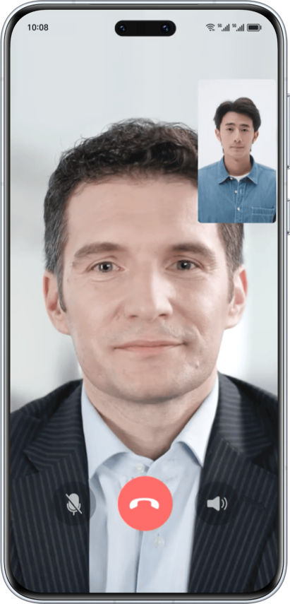

„Семейството и приятелите“ във видеоразговора молят за помощ.
Това може да е измама със сменено лице!
Засичането на дийпфейк чрез AI на HONOR анализира видеоразговора моментално, като засича признаци на манипулиране чрез лицевите изражения и осветлението.

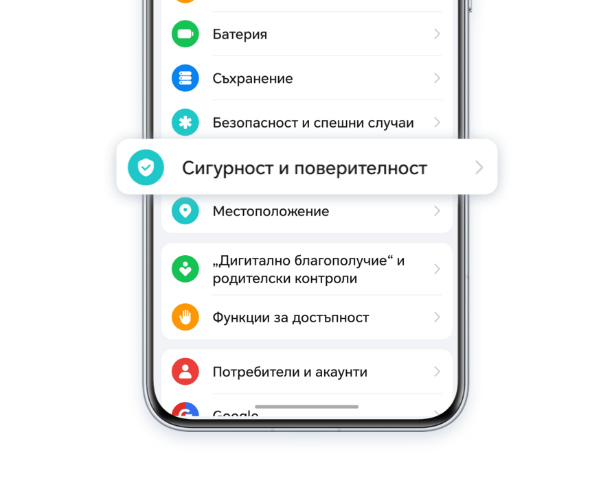

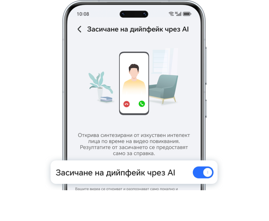

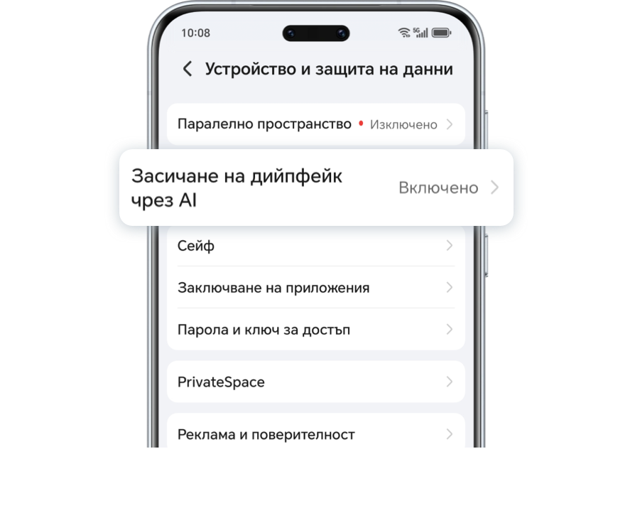

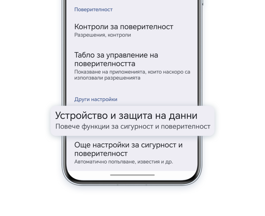

Как да активирате Засичане на дийпфейк чрез AI:
Отидете в Настройки > Сигурност и поверителност > Устройство и защита на данни > Засичане на дийпфейк чрез AI и активирайте тази функция.

Изскачащо известие предупреждава за подозрения за дийпфейк чрез AI
Моля, проверете самоличността при първа възможност, за да предотвратите измама.
Ако изскачащото известие показва риск, препоръчително е да проверите истинската самоличност на насрещната страна чрез други методи при първа възможност.
