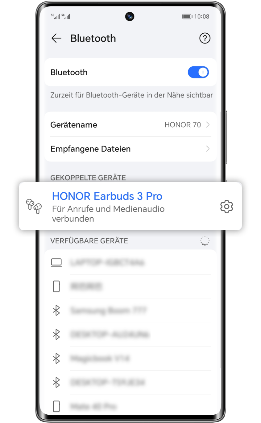

1.
Gehen Sie auf Ihrem Smartphone zu Einstellungen>Bluetooth und aktivieren Sie Bluetooth.
2.
Das Telefon sucht automatisch nach anderen Bluetooth-Geräten. Warten Sie, bis der Name Ihres Bluetooth-Kopfhörers in der Geräteliste erscheint. Tippen Sie dann darauf, um die Verbindung herzustellen.
