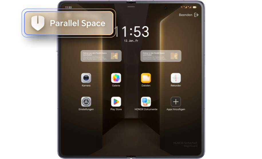

Was ist Parallel Space?
Parallel Space ist ein unabhängiger Raum, der außerhalb des bestehenden Telefonraums geschaffen wird. Dieser Raum kann gleichzeitig mit dem Hauptraum genutzt werden, ist aber privater und sicherer.
Sie können Parallel Space nutzen, um wichtige Informationen und persönliche Anwendungen zu speichern und sogar Dateien zu migrieren, und das Spiel auf beiden Seiten über die Spilt-Screen-Funktion spielen. So, als hätte man zwei Geräte in einem.
Gestalten Sie Ihren exklusiven Privatbereich

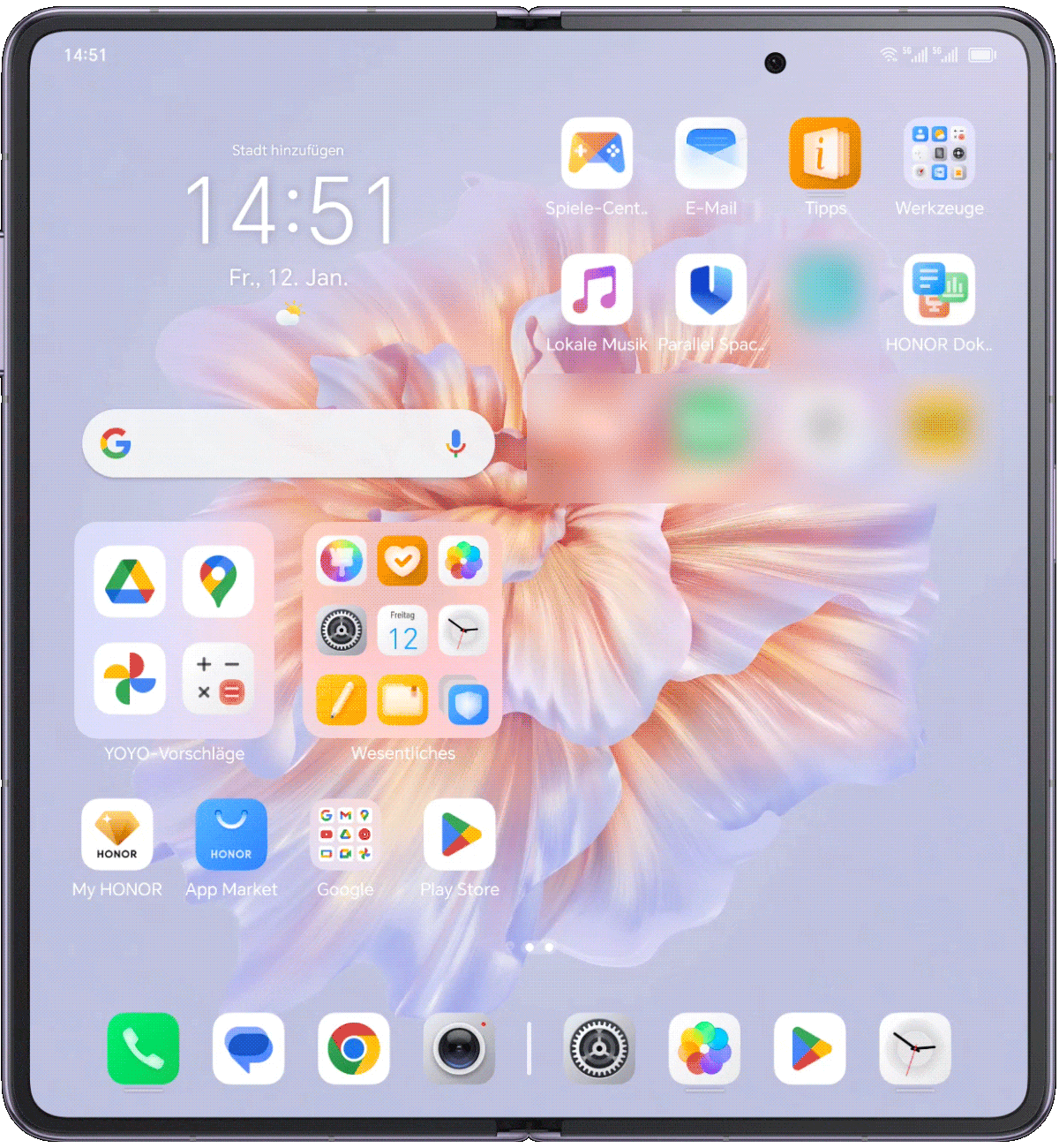

1.Gehen Sie zu Einstellungen > Sicherheit > Paralleler Speicherplatz und aktivieren Sie die Option.
2.Folgen Sie nach der Aktivierung den Aufforderungen zum Festlegen oder Eingeben eines Passworts und von Sicherheitsfragen, um Parallel Space zu erstellen. Nach der Erstellung wird eine Verknüpfung für Parallel Space auf dem Desktop erstellt.

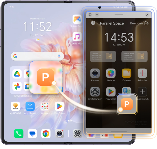

Anwendungen aus dem Hauptraum können dem Parallelraum jederzeit hinzugefügt werden. Die Deinstallation von Anwendungen aus dem Parallel Space hat keine Auswirkungen auf den Hauptspeicher. Uninstalling applications from the parallel space has no effect on the main memory.
Parallel Space Apps hinzufügen:
Gehen Sie zu Einstellungen > Sicherheit > Parallel Space > Apps hinzufügen oder suchen Sie die Option auf dem Desktop von Parallel Space, um die gewünschten Apps hinzuzufügen.

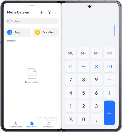

Aktivieren Sie den Spilt-Screen, um Multitasking zu genießen
Nach der Aktivierung des geteilten Bildschirms können Anwendungen aus dem Hauptbereich und dem Parallelbereich gleichzeitig verwendet werden. Sie können Dateien auf der einen Seite anzeigen und Videos auf der anderen Seite ansehen oder sogar das gleiche Spiel auf beiden Seiten spielen.
1.Klappen Sie den faltbaren Bildschirm auf und rufen Sie die Homepage des Parallel Space auf.
2.Klicken Sie auf die obere Schaltfläche von Parallel Space oder ziehen Sie den oberen Teil von Parallel Space auf beide Seiten des Bildschirms, um den geteilten Bildschirm zu aktivieren.
3.I'm Parallel Space, öffnen Sie eine beliebige App.
4.Öffnen Sie im Hauptbereich auf der anderen Seite die gleichen oder andere Anwendungen.

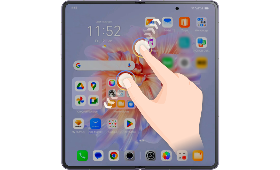

Es gibt auch eine Abkürzung
im Parallel Space:
Verwenden Sie eine Zwei-Finger-Geste auf
der Startseite, um direkt in den Parallelraum
zu gelangen.
