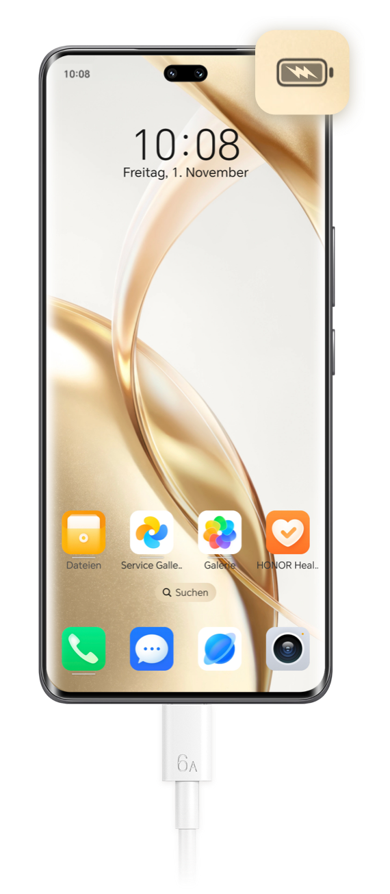

Überprüfen Sie, ob eines der folgenden Ladesymbole angezeigt wird, und folgen Sie den Informationen in der Tabelle, um festzustellen, ob das Telefon in den Schnelllade- oder Superschnelllademodus wechselt.
Auflade-Modus Beschriftung des Symbols Ladesymbol
Standard-Ladung Ein einzelnes Blitzsymbol
Schnelles Aufladen Zwei Blitzsymbole: ein großer und ein kleiner Blitz
Superschnelle Aufladung Zwei Blitzsymbole: beide groß, kombiniert

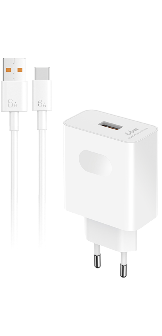

Es wird empfohlen, ein standardmäßiges HONOR Ladegerät und Datenkabel zu verwenden.
Andernfalls kann es sein, dass das schnelle Laden oder das superschnelle Laden aufgrund der unterschiedlichen Lademodi des Telefons und des Ladezubehörs nicht möglich ist.
