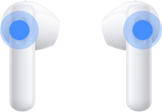

HONOR Ohrstöpsel X6
Methode 1: Legen Sie die Ohrstöpsel in die Ladeschale und lassen Sie den Deckel offen. Halten Sie die Touch Control-Bereiche an beiden Ohrhörern 10 Sekunden lang gedrückt, bis die rote Anzeige blinkt. Dies bedeutet, dass die Ohrhörer auf ihre Werkseinstellungen zurückgesetzt wurden. Dann können Sie die Ohrhörer erneut koppeln.
Klicken Sie auf den Pfeil, um mehr zu sehen
Methode 2: Halten Sie beim Tragen beider Ohrstöpsel die Touch-Control-Bereiche an beiden Ohrstöpseln 12 Sekunden lang gedrückt, um die Werkseinstellungen wiederherzustellen.
