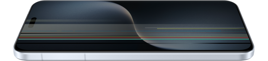

Auf dem Bildschirm Ihres Telefons erscheinen lästige Linien? Hier sind einige Schritte, um Ihr Display wieder in den Normalzustand zu versetzen.

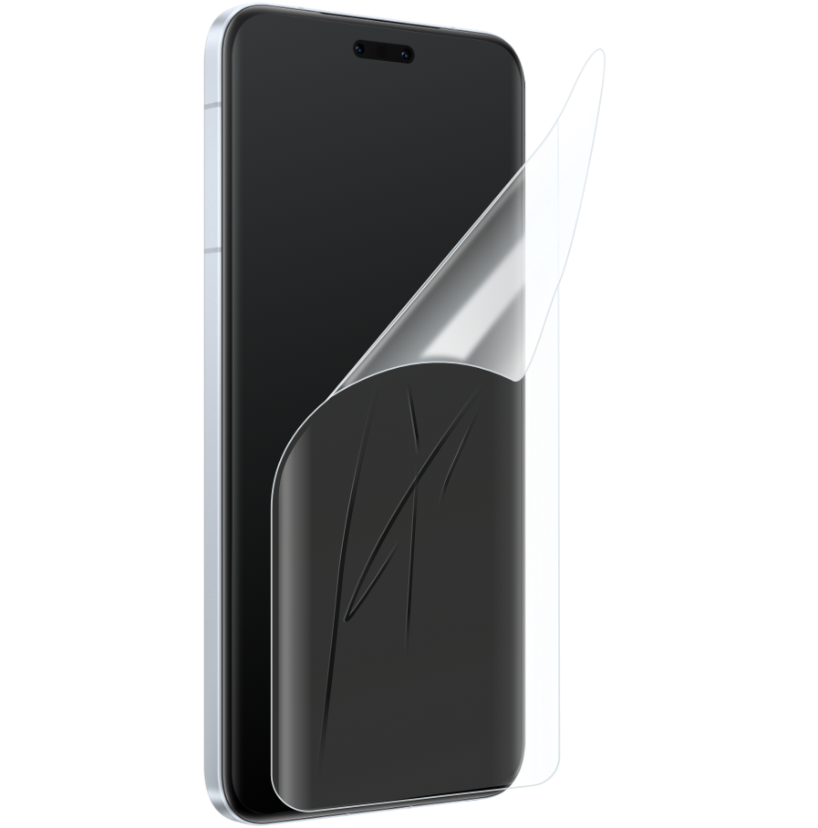

Überprüfen Sie die Displayschutzfolie
Ersetzen Sie sie bei Bedarf umgehend
Der erste Schritt besteht darin, zu überprüfen, ob die farbigen Linien, hellen Linien, dunklen Linien, horizontalen Linien und vertikalen Linien auf dem Bildschirm Kratzer der externen Bildschirmschutzfolie sind. Sollte es sich um Kratzer handeln, wenden Sie sich bitte an das nächstgelegene autorisierte HONOR-Service-Center, um die neue Displayschutzfolie zu erhalten.
*Der innere Bildschirm des Telefons ist exklusiv geschützt. Bitte reißen oder kleben Sie keine anderen Schutzfolien selbst auf, da dies den Bildschirm beschädigen und die Garantie beeinträchtigen kann.
*Es wird empfohlen, die Verfügbarkeit von Displayschutzfolien im Voraus bei den Service-Centern zu erfragen.

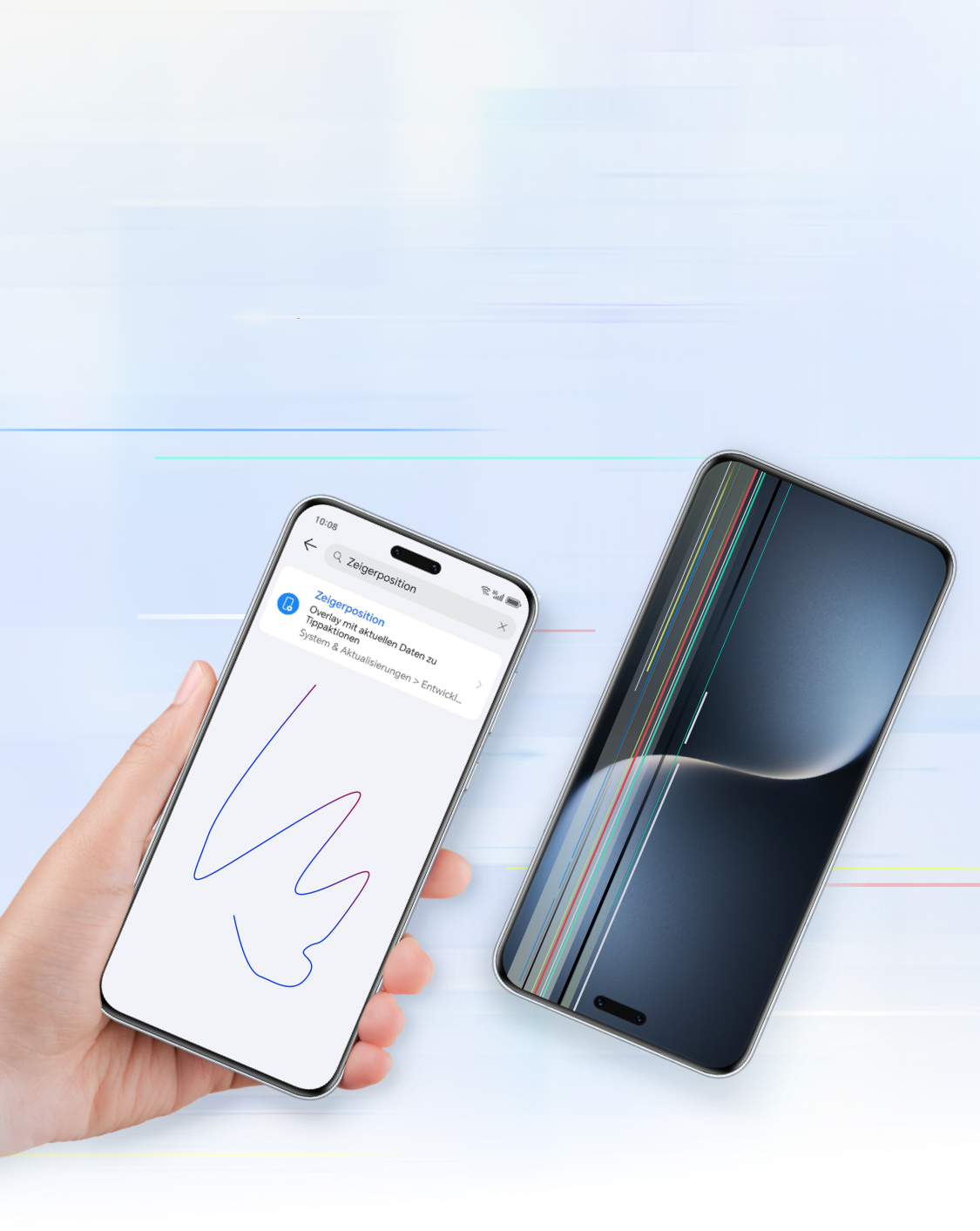

Machen Sie scrollende Screenshots, um den Fehler zu finden
Sollten die Linien keine Kratzer auf der Displayschutzfolie sein, können Sie das Problem identifizieren, indem Sie Screenshots machen oder den aktuellen Bildschirm aufzeichnen, um die Ursache des Problems zu bestätigen.
Auf den Screenshots sind ungewöhnliche Linien zu sehen.
· Dies deutet auf ein Softwareproblem hin.

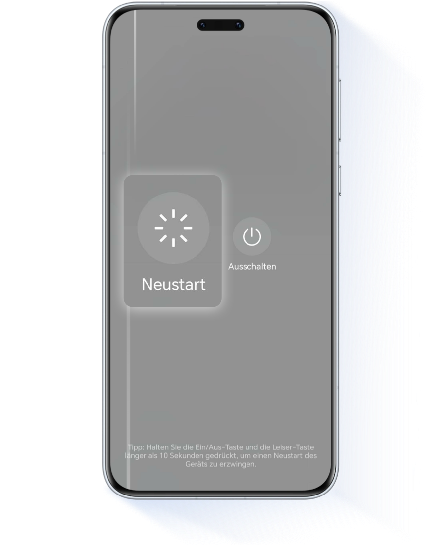

Versuchen Sie, Ihr Gerät neu zu starten, um das Problem zu beheben:
In den meisten Fällen kann ein Neustart Ihres Telefons den Bildschirm wieder normalisieren. Wenn die Zeilen nach dem Neustart weiterhin angezeigt werden, wurde möglicherweise versehentlich eine System- oder App-Einstellung ausgelöst. Es wird empfohlen, die entsprechende Software weiterhin zu überprüfen.

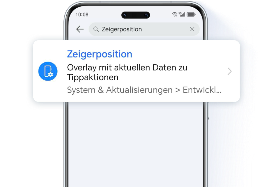

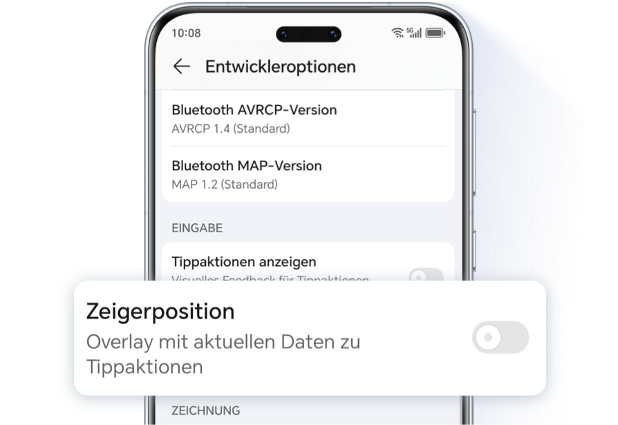

· Deaktivieren Sie die Zeigerposition funktion:
Haben Sie den Entwicklermodus und die Zeigerposition funktion aktiviert, können beim Wischen mit dem Finger über den Bildschirm leuchtende Spuren und blaue Fadenkreuze an den Stellen, an denen der Finger den Bildschirm berührt.
Um den Bildschirm wiederherzustellen, gehen Sie bitte zu Einstellungen und suchen Sie nach der Zeigerposition, um diese Funktion zu deaktivieren.

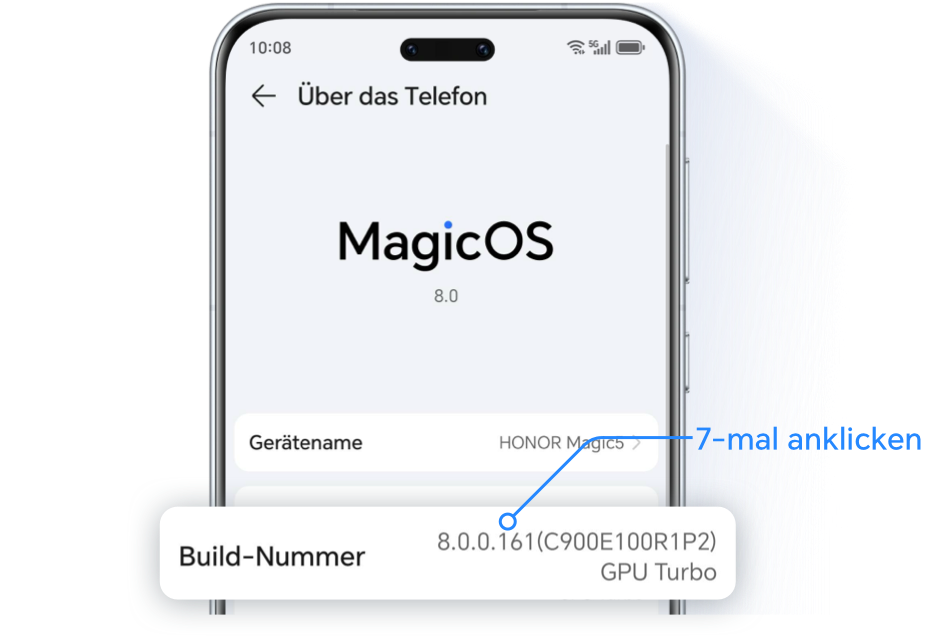

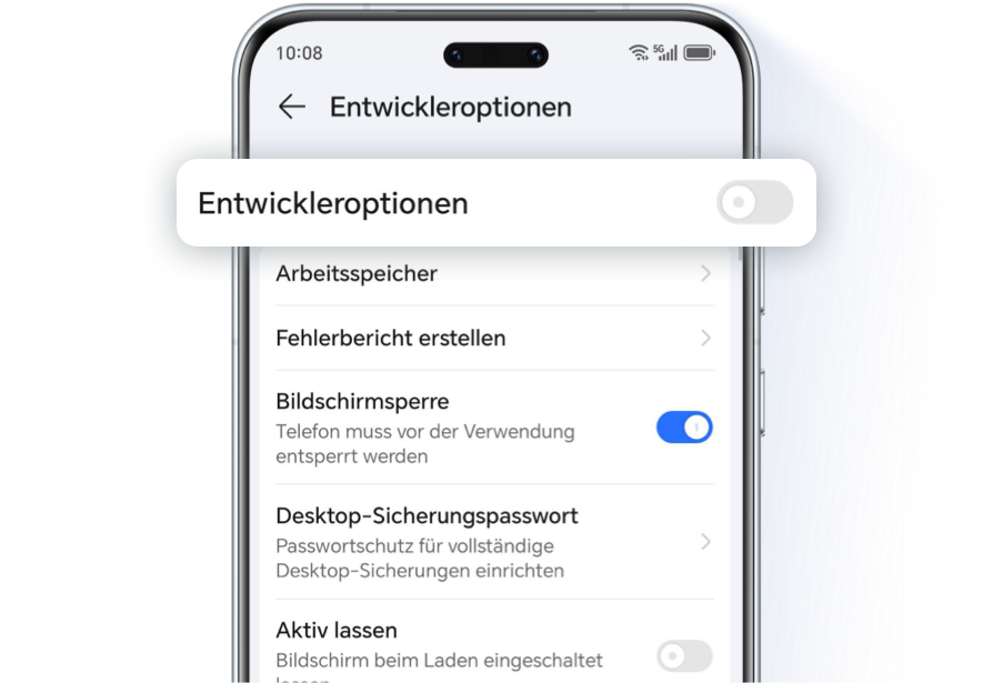

*Aktivieren Sie Entwickleroptionen:
Einstellungen > Über das Telefon > Tippen Sie sieben Mal auf die Build-Nummer > Geben Sie das Passwort für den Sperrbildschirm ein, um auf die Entwickleroptionen zuzugreifen.
Klicken Sie auf den Pfeil, um den nächsten Schritt zu überprüfen
*Entwickleroptionen sind für Tests durch Entwickler vorgesehen. Sie sind für den täglichen Gebrauch nicht notwendig und können bei falscher Konfiguration Probleme verursachen. Benutzern wird nicht empfohlen, die Entwickleroptionen zu aktivieren. (Deaktivieren Sie den Entwicklermodus, indem Sie die Entwickleroptionen deaktivieren.)
*Falls Sie die Zeigerposition nicht finden, bedeutet dies, dass die Entwickleroptionen nicht aktiviert wurden und es nicht notwendig ist, dies weiter zu untersuchen.
