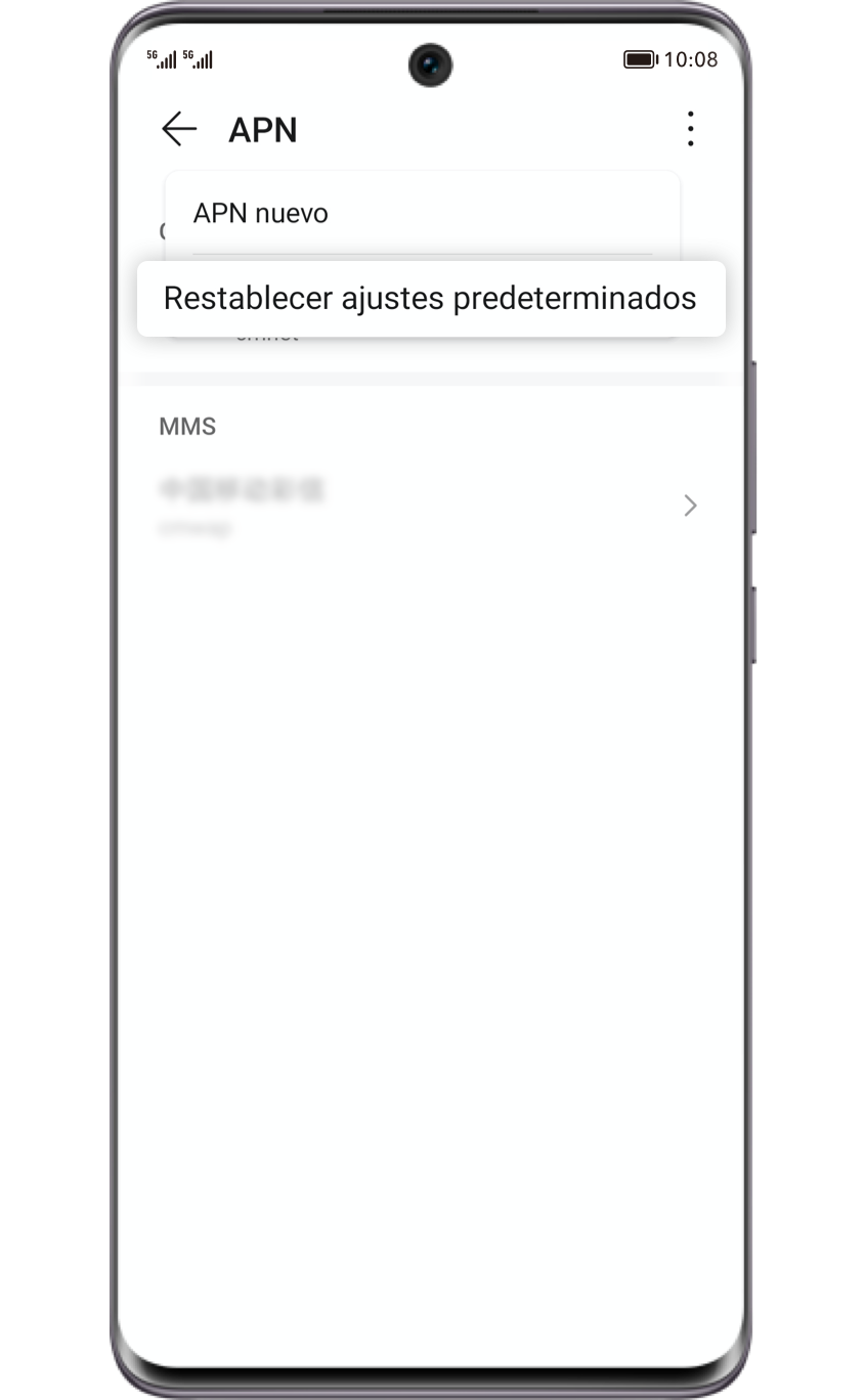

Verifica los ajustes APN
Los ajustes de APN incorrectos pueden debilitar la señal. Selecciona Ajustes > Redes móviles > Datos móviles > Nombre de puntos de acceso (APN), tocay selecciona Restablecer ajustes predeterminados.

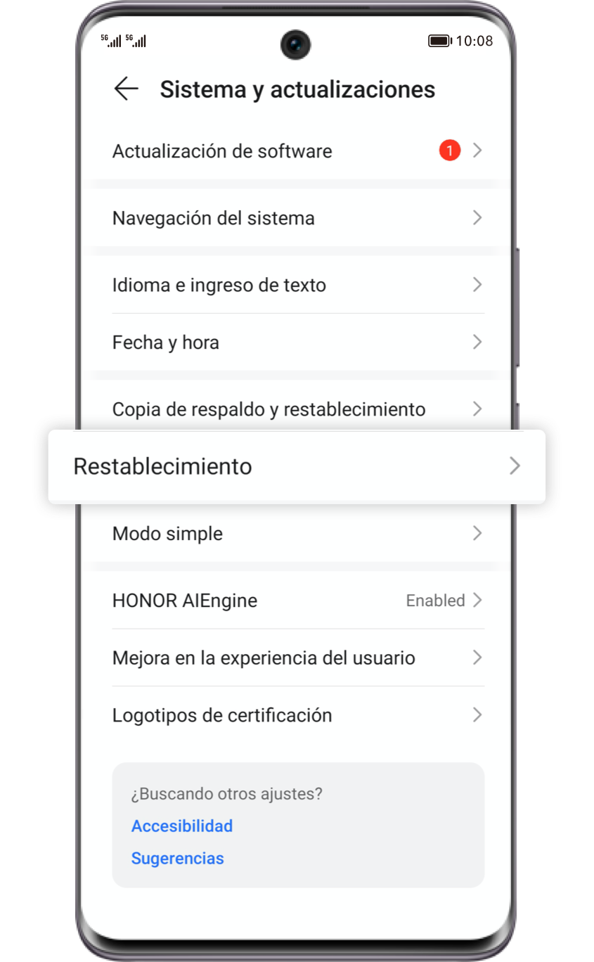

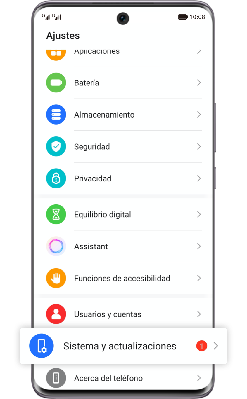

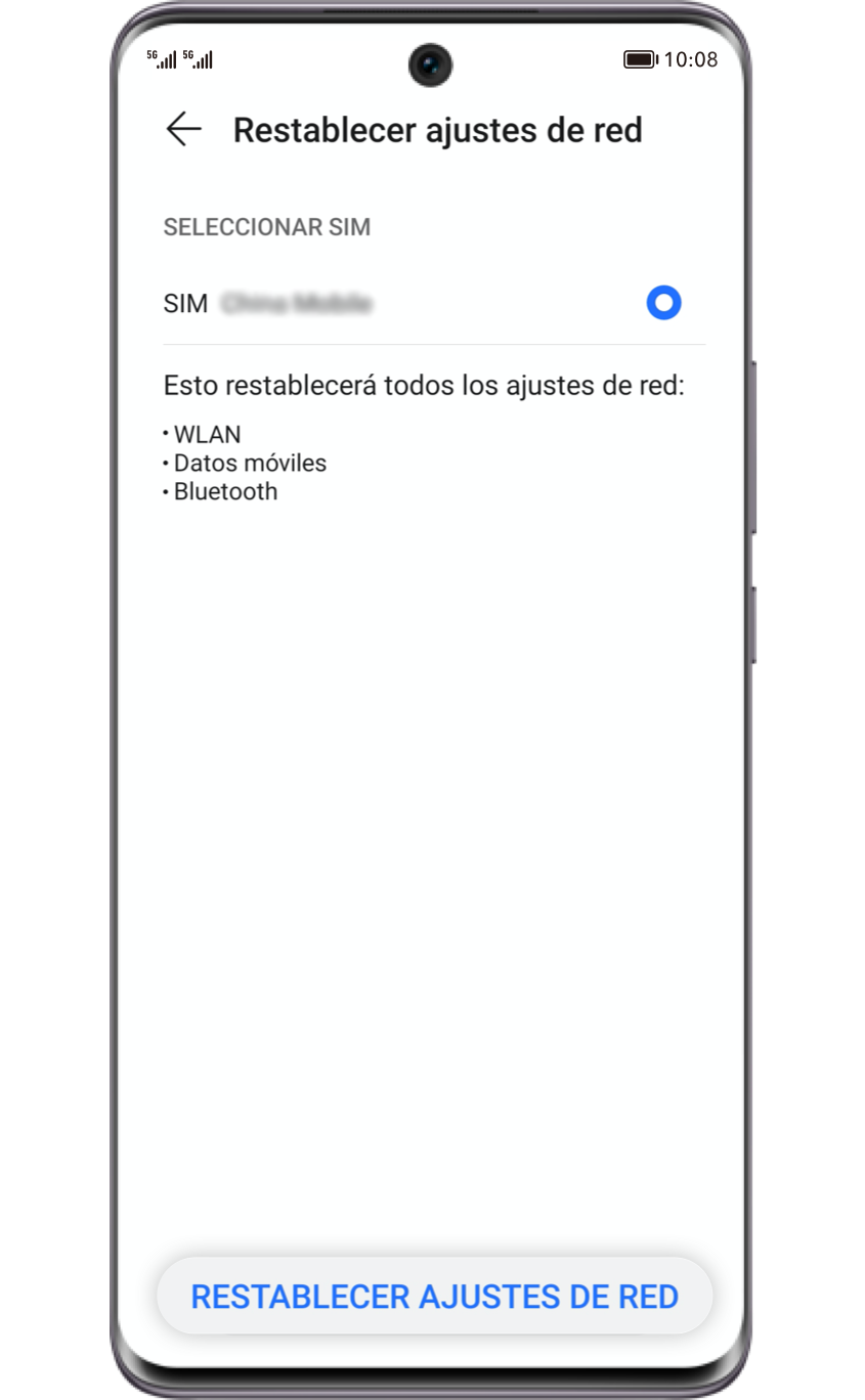

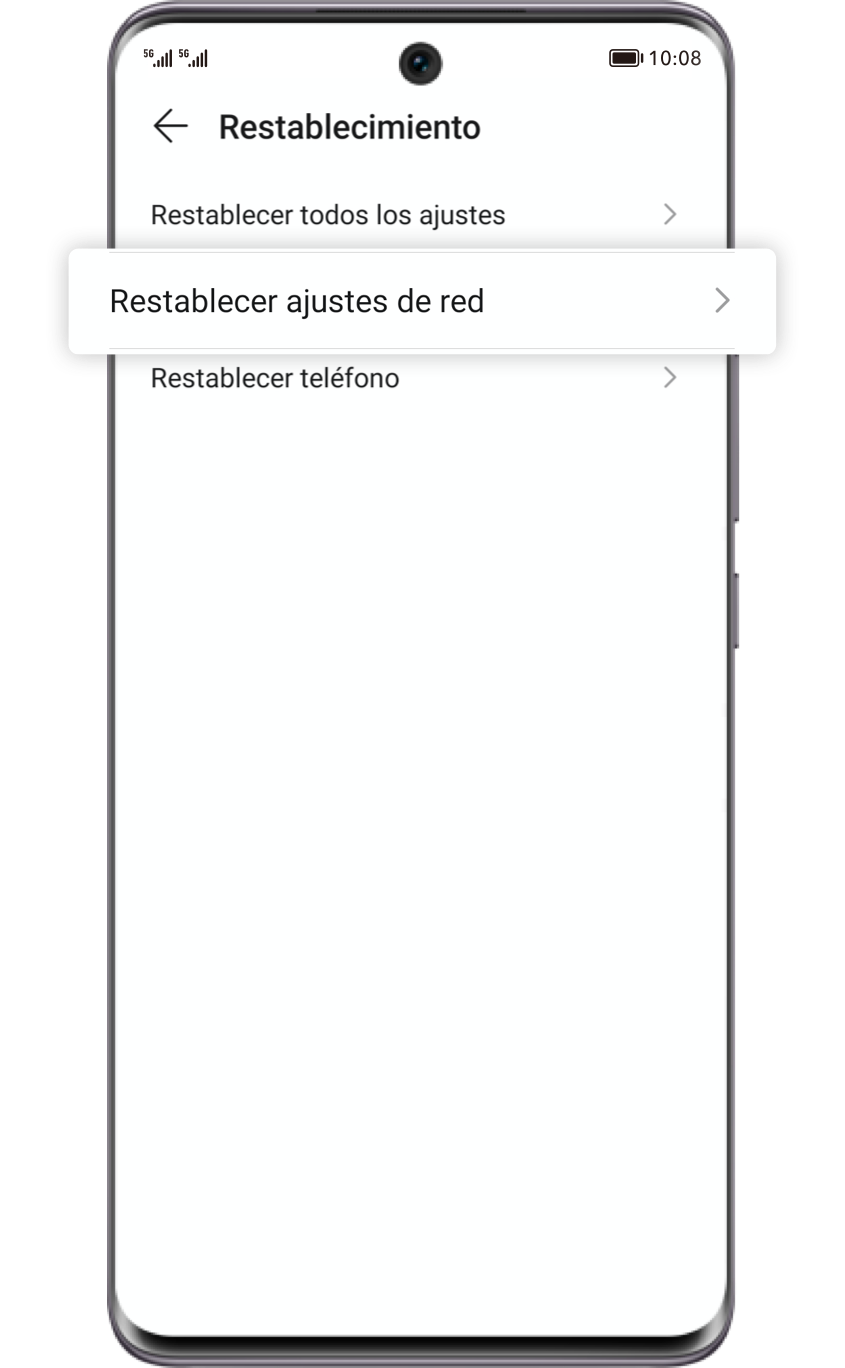

Restablecer los
Ajustes de redes
Selecciona Ajustes> Sistema y actualizaciones > Restablecimiento> Restablecer Ajustes de red, y haz clic en RESTABLECER AJUSTES DE RED. Toma en cuenta que los perfiles de WLAN y Bluetooth también se eliminarán.
