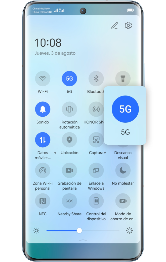

Verifica si el botón 5G está encendido
Desliza hacia abajo desde arriba de la pantalla para mostrar el menú de accesos directos, mantén presionado datos móviles para entrar a la pantalla de ajustes, habilita la red 5G.
  • Después de encender la opción 5G, la barra de señal mostrará el ícono 5G.
  • Algunos teléfonos 5G no tienen esta opción, pero tienen la función 5G encendida por defecto.

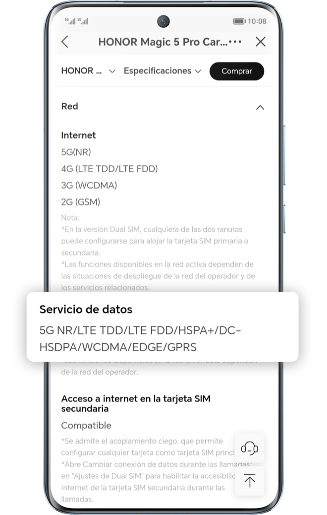

Consulta si tu teléfono soporta el modo 5G dual:
abre el sitio web oficial de HONOR en la página del modelo de tu teléfono, ve a Especificaciones > Red celular, y asegúrate de que ambas tarjetas, la principal y la secundaria, soportan 5G.
