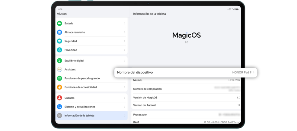

Modificar el nombre de la tableta
Ve a Ajustes > Acerca de la tableta > Nombre del dispositivo, modifícalo y haz clic en Confirmar.
Haga clic en la flecha para comprobar el siguiente paso
