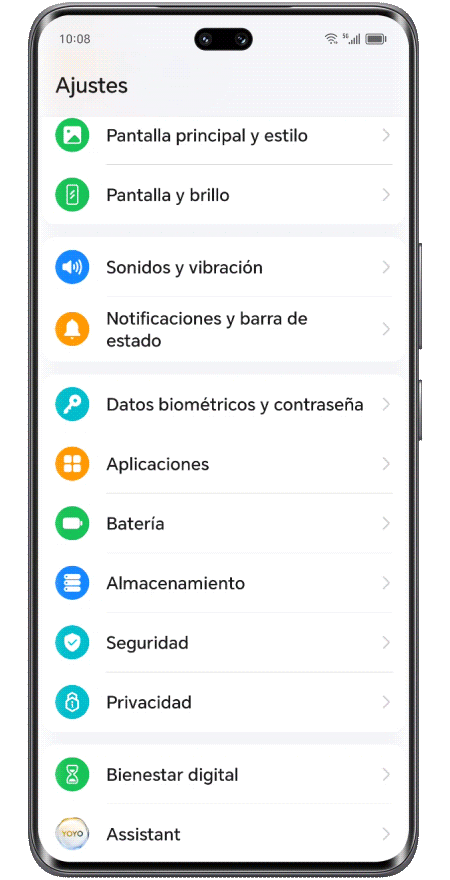

Desactivar el modo de batería baja
En el modo de batería baja, es posible que el teléfono reduzca el rendimiento para ahorrar energía. Si es necesario, te recomendamos que entres en Ajustes > Batería para desactivar temporalmente el Modo de ahorro de energía / Modo de batería baja. Pero también ten en cuenta que no deberías jugar mientras se carga, o tu teléfono podría calentarse demasiado rápido y sufrir problemas de rendimiento.

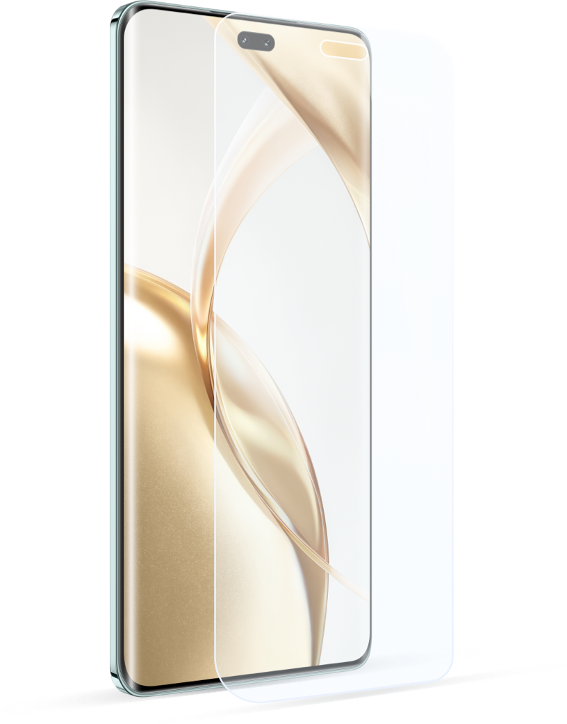

Comprueba el grosor de la película protectora de la pantalla
Si la película protectora de la pantalla es demasiado gruesa, puede afectar a la sensibilidad de la pantalla táctil. Recomendamos sustituirla por una película de no más de 0,2 mm de grosor o sustituirla por una película protectora de pantalla oficial.

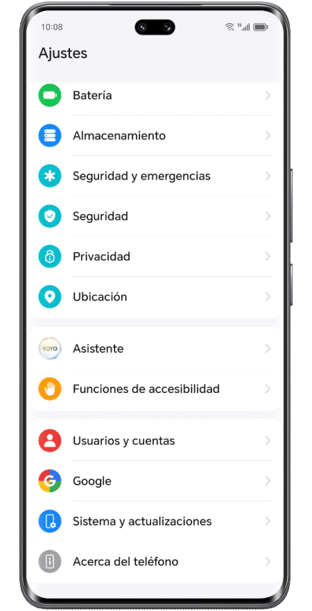

Desactivar el funcionamiento táctil de la pantalla o el interruptor de posición del puntero
Las funciones "funcionamiento táctil de la pantalla" o "posición del puntero" son principalmente para que los desarrolladores las depuren. Si se activan, pueden afectar al rendimiento táctil y del procesador. Entra en Ajustes > Sistema y actualizaciones> Opciones de desarrollador, o en Ajustes > Acerca del teléfono, toca 7 veces seguidas el número de versión para entrar en Opciones de desarrollador y comprueba si estos interruptores están activados; si lo están, desactívalos e intenta ejecutar de nuevo el juego.
Haga clic en la flecha para comprobar el siguiente paso
7 / 7
Desactivar la accesibilidad
Las funciones de accesibilidad están diseñadas para personas con necesidades especiales y difieren de las operaciones táctiles convencionales. Entra en Ajustes > Funciones de accesibilidad > Accesibilidad para comprobar si están activadas; si lo están, desactívalas e intenta ejecutar el juego de nuevo.

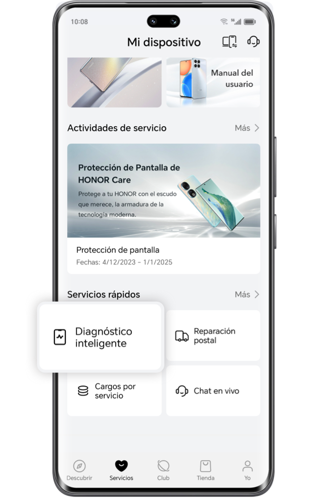

1 / 2
Inicie la aplicación "Mi HONOR" y busca Diagnóstico inteligente, entra y pulse en Probar ahora para probar automáticamente varias funciones de su dispositivo de forma sucesiva, y puede omitir manualmente las funciones que no desees probar. Cuando pruebes la pantalla táctil, sigue las indicaciones en pantalla para iniciar la prueba de arrastre de bloque a pantalla completa, y la prueba finaliza cuando hayas cubierto toda la pantalla.

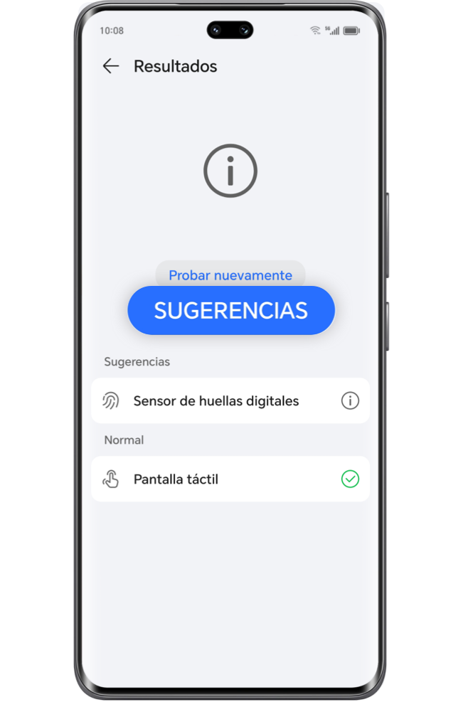

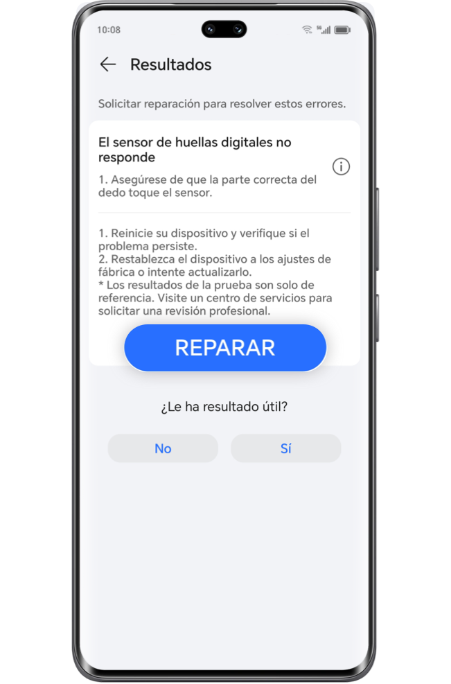

2 / 2
Si se detecta alguna anomalía en la pantalla, el sistema proporcionará los resultados de la prueba y recomendará formas de resolverla. Pulse en Quiero reparar para elegir el método de reparación adecuado según el tipo de problema del dispositivo.
