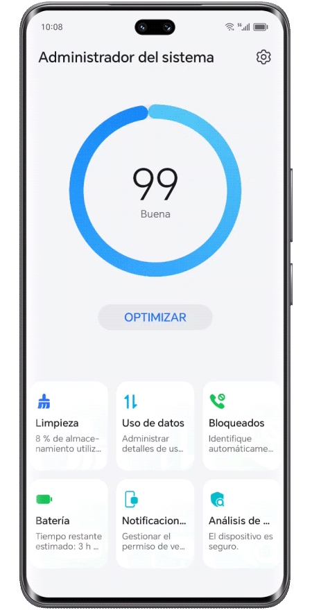

Abre la aplicación Gestor del sistemaK y pulsa en "Limpiar". Una vez finalizado el análisis, pulsa en Limpiar o Limpiar inmediatamente. Elimina los archivos redundantes o desinstala las aplicaciones que no suelas utilizar, de forma que se reserven al menos 10 GB de espacio de almacenamiento y el teléfono funcione sin problemas.

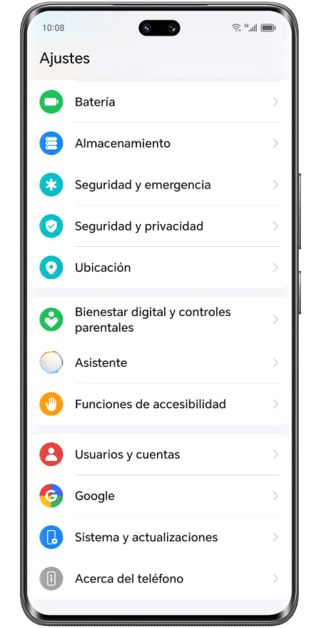

Si prefieres detener esta función, ve a: Ajustes > Batería > Modo de ahorro de energía, desactiva el modo de ahorro de energía. Para evitar esta situación, también puedes cargar el teléfono normalmente y evitar que la función se active cuando quede menos del 20% de batería.

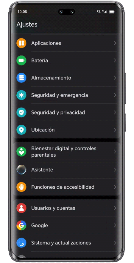

Las aplicaciones de terceros, como por ejemplo aplicaciones de gestión de llamadas y contactos podrían entrar en conflicto con la aplicación predeterminada y causar que el teléfono vaya más lento. Para corregirlo, ve a Ajustes > Aplicaciones > Gestión de aplicaciones, selecciona aplicaciones de terceros y haz clic en Desinstalar.

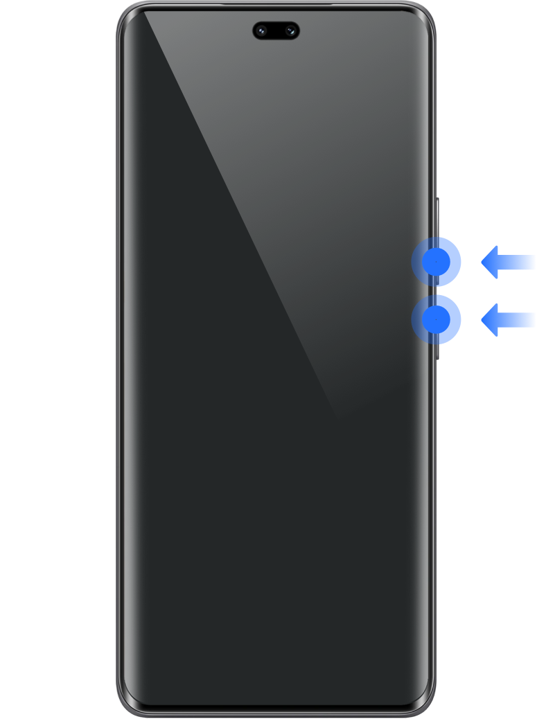

Si el teléfono tiene la pantalla bloqueada, puedes mantener pulsado el Botón de bajar el volumen + el Botón de encendido durante al menos 10 segundos para reiniciar el teléfono.

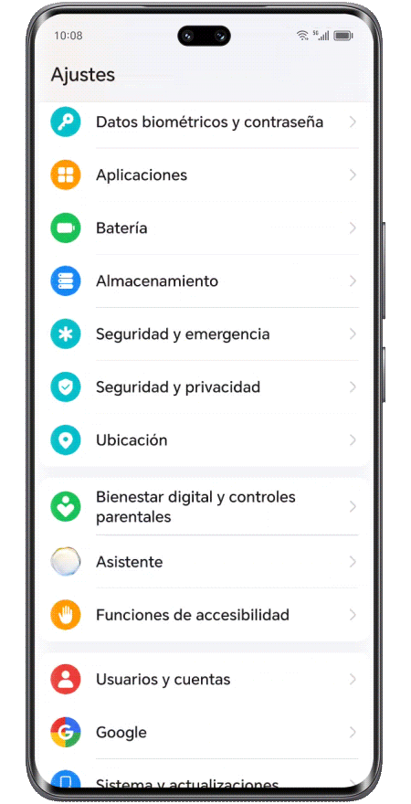

Ve a Ajustes > Sistema y actualizaciones, haz clic en Actualización de software y actualiza el sistema a la última versión.
