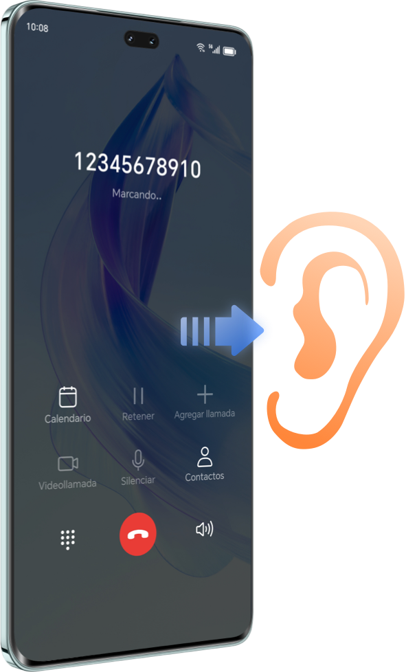

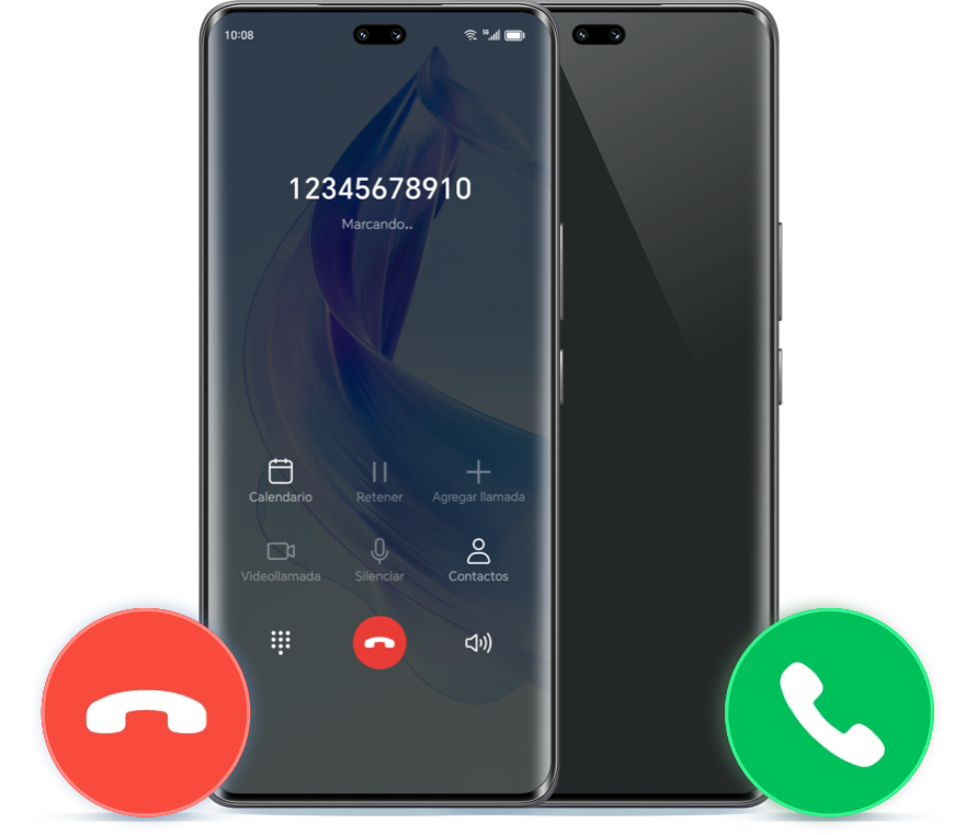

La pantalla negra durante las llamadas y el aclarado automático tras finalizar la llamada es una situación normal. Está diseñada para reducir el consumo de energía y la generación de calor durante las llamadas. Los teléfonos HONOR están equipados con sensores que detectan de forma inteligente cuando la pantalla está cubierta y activan automáticamente la función de apagado de pantalla durante las llamadas.
El sensor suele estar situado cerca de la parte superior del teléfono o en la parte superior de la pantalla. Activará la función de apagado de la pantalla cuando detecte un objeto cerca, cuando cojas o dejes el teléfono, o cuando esté tapado.

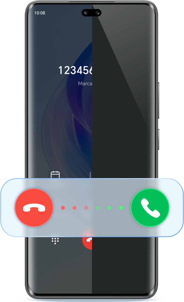

Sólo si tu teléfono presenta los siguientes problemas durante las llamadas puede haber un problema potencial:
  • La pantalla se queda en negro sin estar cerca de tu cara.
  • La pantalla no se apaga cuando el teléfono está cerca de tu cara.
  • La pantalla no se enciende cuando lo alejas de tu cara.
  • Cubrir la parte superior del teléfono con la mano no apaga la pantalla, etc.
