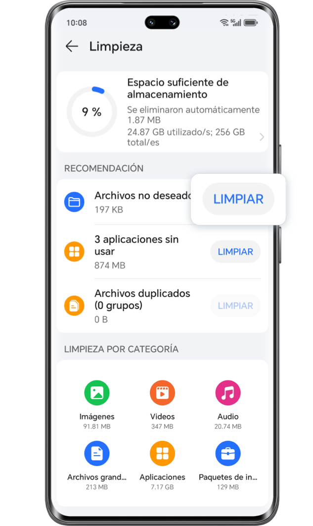

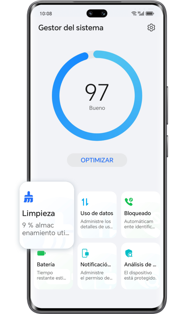

Libera espacio de almacenamiento en tu teléfono
Ve a Administrador del teléfono/Administrador del sistema y toca Optimización con un toque. Tras la optimización, selecciona Limpiar para eliminar archivos redundantes y desinstala aplicaciones que no utilices a menudo. Se recomienda mantener al menos 10 GB de espacio de almacenamiento para garantizar que el teléfono funcione sin problemas.

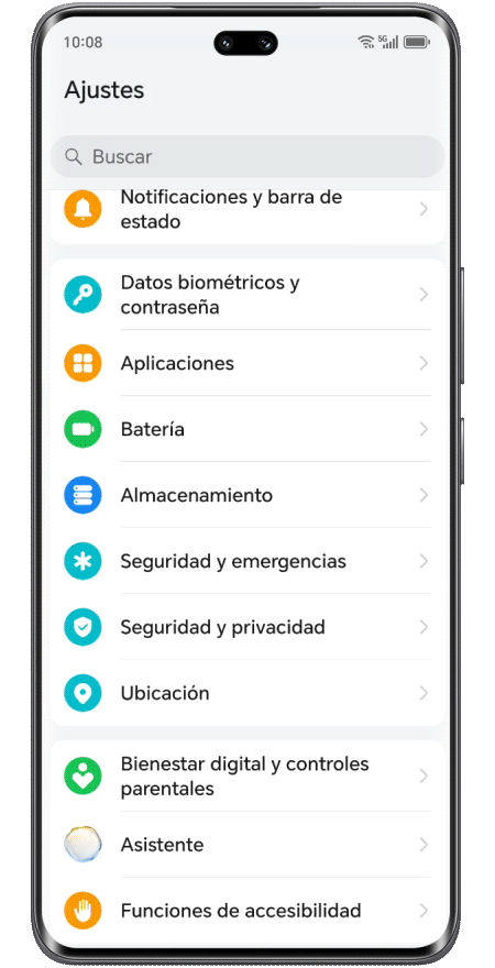

Administra tus aplicaciones
Ve a Ajustes, busca para abrir Aplicaciones > Aplicaciones , encuentra la aplicación, selecciona Almacenamiento y toca Borrar memoria caché.

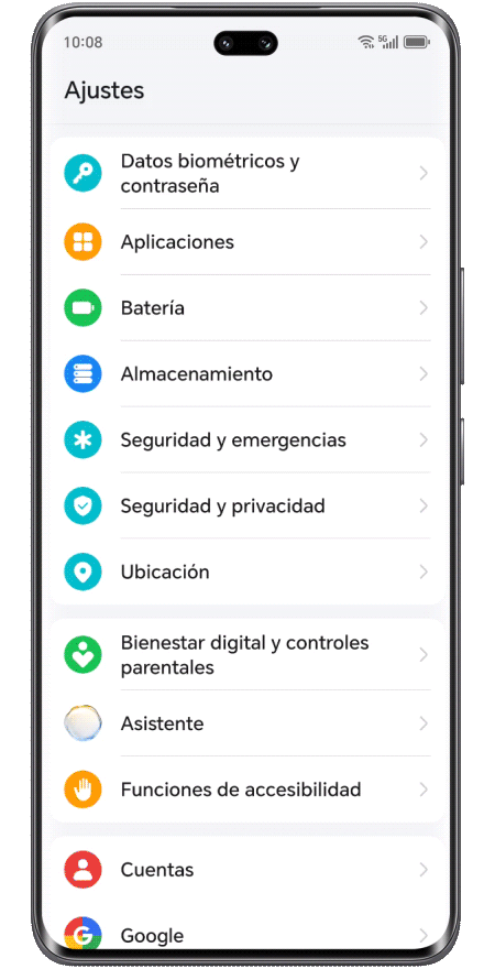

Permitir la ejecución de aplicaciones en segundo plano
Ve a Ajustes > Aplicaciones > Gestión del inicio de la aplicaciones, desactiva el interruptor Gestionar todo automáticamente de la aplicación y activa Inicio automático, Inicio secundario y Ejecutar en segundo plano.

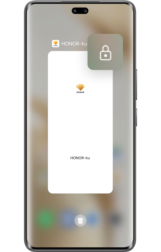

Bloquear aplicaciones en segundo plano
Para bloquear una aplicación, ve a la interfaz de multitarea y selecciona la aplicación que deseas bloquear. A continuación, desliza el dedo hacia abajo sobre la aplicación hasta que veas un icono de bloqueo en la esquina superior derecha. Esto indica que la aplicación se ha bloqueado. Para desbloquearla, basta con volver a deslizar el dedo hacia abajo sobre la aplicación.

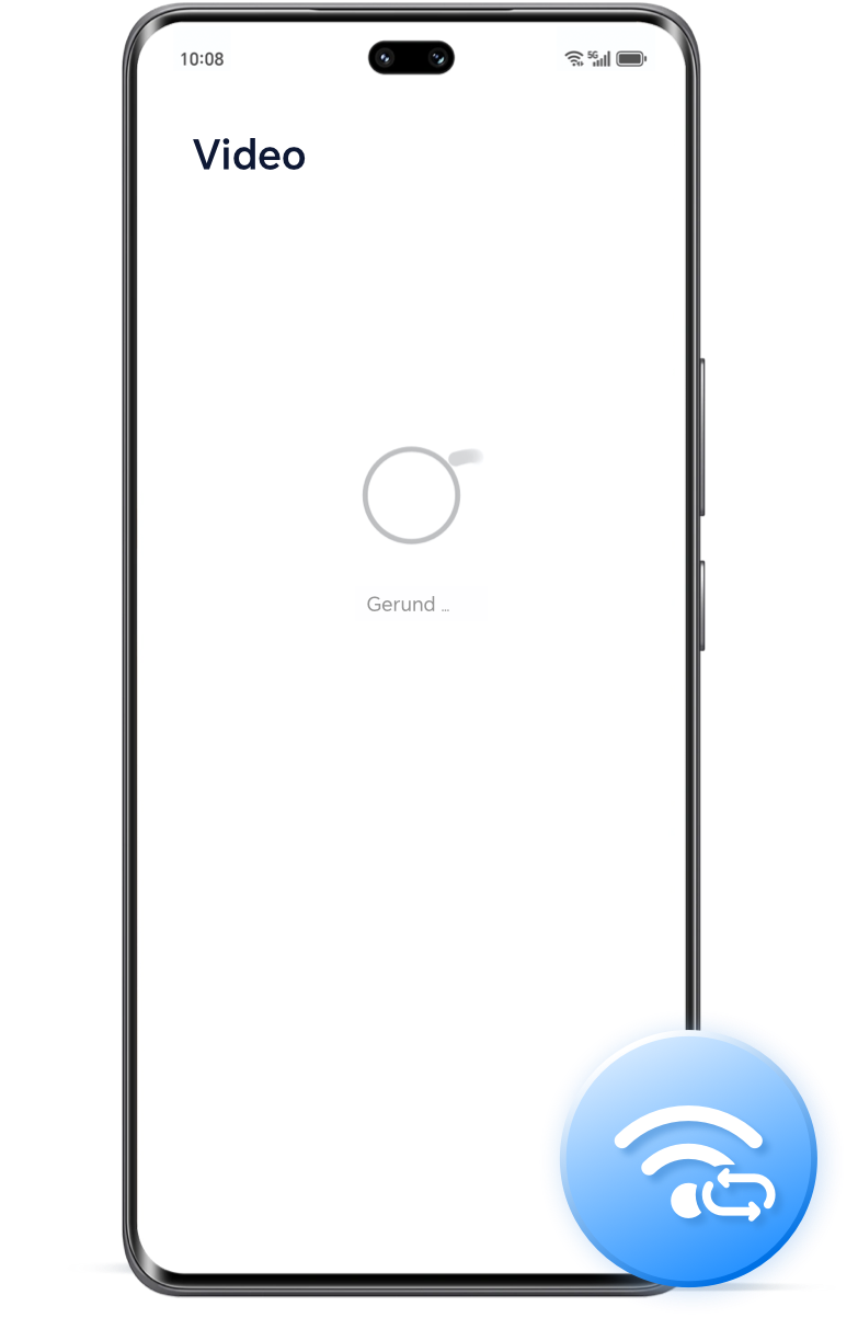

conexión a Internet
Una mala conexión de red también puede afectar a la carga de juegos en línea, vídeos en línea y música en línea. Intenta cambiar a otra red estable si es posible.
