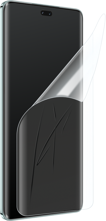

Se recomienda comprobar primero si las líneas de colores, líneas brillantes, líneas oscuras, líneas horizontales, líneas verticales, etc., en la pantalla son arañazos en el protector de pantalla externo del teléfono. Si se trata de arañazos, puede acudir a un centro de servicio autorizado de Honor cercano para que apliquen un nuevo protector de pantalla externo al dispositivo.
* La pantalla interna del teléfono viene de fábrica con una película protectora específica. Por favor, no la retires ni apliques otra película protectora por ti mismo, ya que podrías dañar la pantalla y afectar a la garantía.

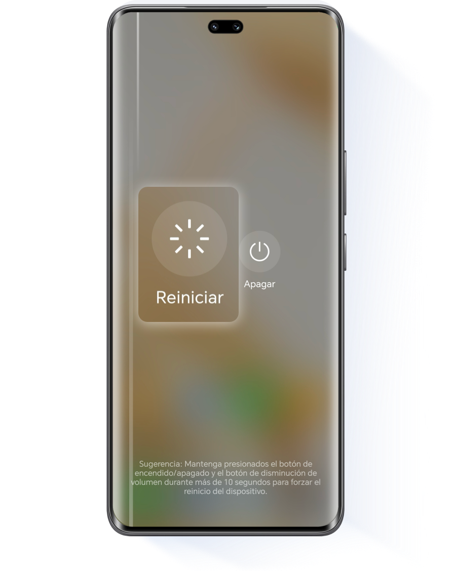

· Si el problema está relacionado con el software, intenta reiniciar el dispositivo para intentar recuperarlo:
Generalmente, reiniciar el teléfono puede restaurar la pantalla a la normalidad. Si las líneas no desaparecen tras reiniciar el dispositivo, puede deberse a que se haya activado inadvertidamente un ajuste en el sistema o una aplicación de software. Se recomienda seguir investigando el software correspondiente.

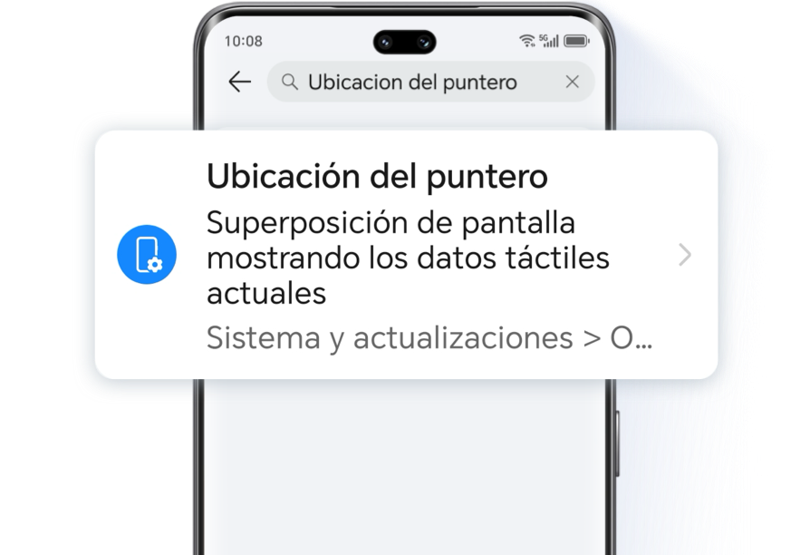

· Desactivar la función de localización del puntero:

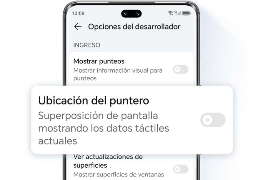

Si has entrado en modo desarrollador y has activado la función de localización del puntero, aparecerá un rastro fluorescente cuando tu dedo se mueva por la pantalla, y una cruz azul en el punto en el que tu dedo toque la pantalla.
Busca y entra en "Ubicación del puntero" en los ajustes, y desactiva esta función para que la pantalla vuelva a la normalidad.
*Si no se encuentra la posición del puntero, significa que las opciones de desarrollador no se han activado antes, y no es necesario realizar esta comprobación.
*Una configuración incorrecta de las opciones de desarrollador durante el uso habitual puede causar anomalías en el teléfono. Se recomienda desactivar las opciones de desarrollador durante el uso diario.

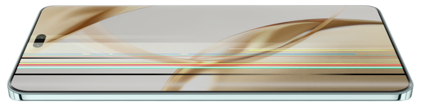

No hay líneas anormales en la captura de pantalla, pero siguen siendo visibles en la pantalla.
· Se trata de un problema de hardware, la reparación de un fallo de hardware del dispositivo:
Los daños de hardware pueden hacer que la pantalla muestre líneas anormales fijas.
Si los métodos anteriores aún no resuelven las líneas anormales en la pantalla, puede ir directamente a la aplicación Sitio web oficial de HONOR para ponerse en contacto con el servicio de atención al cliente en línea para obtener ayuda profesional.
