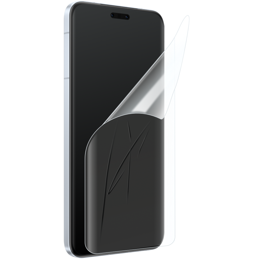

Comprueba el protector de pantalla Sustitúyelo en cuanto puedas si fuera necesario
El primer paso es comprobar si las líneas brillantes, oscuras, de colores, horizontales o verticales que hayan aparecido en la pantalla sean arañazos del protector de pantalla externo. Si se trata de arañazos, acude al Centro de servicios técnicos autorizado de HONOR más cercano para sustituir el protector de pantalla por uno nuevo.

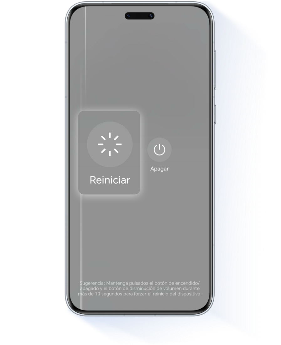

· Esto sugiere que hay un problema a nivel de software. Prueba a reiniciar tu dispositivo para intentar resolverlo.
En la mayoría de los casos, reiniciar el teléfono puede restaurar la pantalla a la normalidad. Si las líneas persisten después de reiniciar el dispositivo, es posible que se haya activado accidentalmente algún ajuste del sistema o de una aplicación. Se recomienda seguir comprobando el software correspondiente.

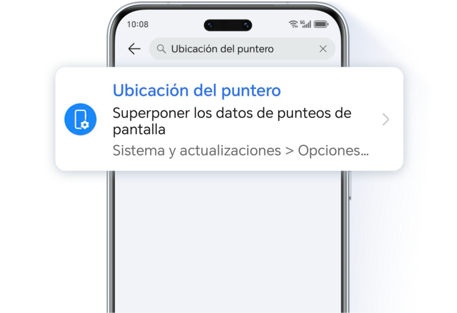

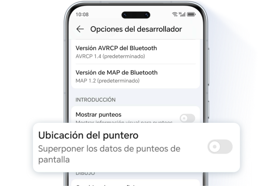

· Desactiva la función Ubicación del puntero:
Si has activado el Modo desarrollador y la función Ubicación del puntero, es posible que veas estelas brillantes al deslizar el dedo por la pantalla y que aparezcan líneas azules en forma de cruz donde el dedo toque la pantalla.
Para restablecer la pantalla a la normalidad, ve a Ajustes y busca la función Ubicación del puntero para desactivarla.

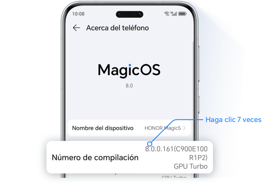

*Activa las Opciones del desarrollador:
Ajustes > Acerca del teléfono > Pulsa siete veces el Número de compilación > Introduce la contraseña de la pantalla de bloqueo para acceder a las Opciones del desarrollador.

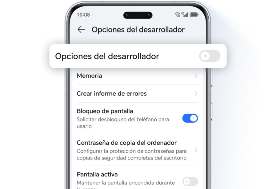

*Las Opciones del desarrollador están pensadas para que los desarrolladores realicen pruebas. No son necesarias para el uso diario y pueden causar problemas si están mal configuradas. No se recomienda a los usuarios activar las Opciones del desarrollador. (Desactiva el modo desarrollador deshabilitando las opciones del desarrollador.)
*Si no encuentras la función Ubicación del puntero, significa que no se han activado las Opciones del desarrollador y no es necesario seguir investigando.
