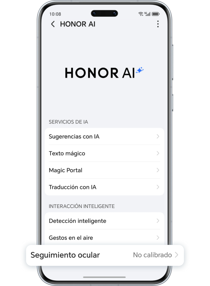

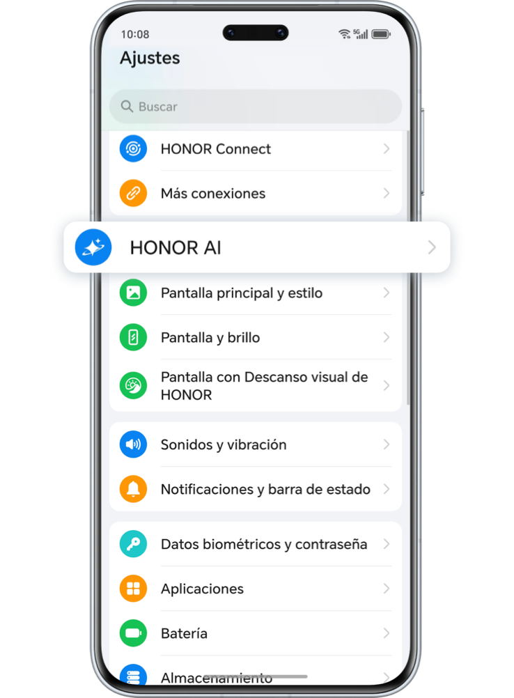

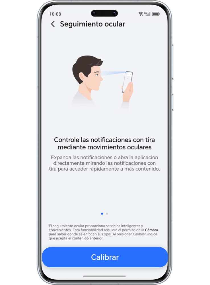

Ve a Ajustes > HONOR AI, pulsa Seguimiento ocular para revisar mensajes de un vistazo.

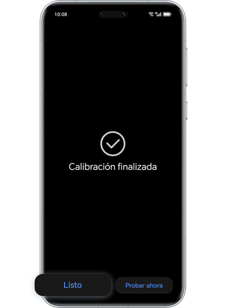

La primera vez que lo utilices, primero tienes que calibrar tus ojos: haz clic en Calibrar, observa los números que van apareciendo en la pantalla hasta que se complete la calibración, haz clic en Listo y entra en la interfaz de configuración del seguimiento ocular. Las noticias de un vistazo

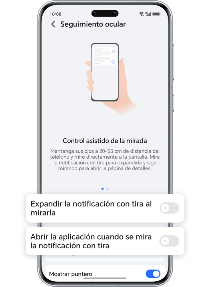

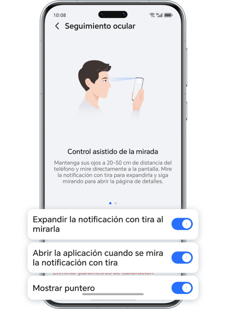

Asegúrese de que está activado el interruptor expandir la notificación con tira al mirarla. Seguimiento ocular glorioso de los mensajes de un vistazo.
Enciéndelo para que aparezca un cursor de movimiento ocular y, al mirar una notificación en forma de banner, la pantalla muestra también un cursor que sigue la línea de visión.

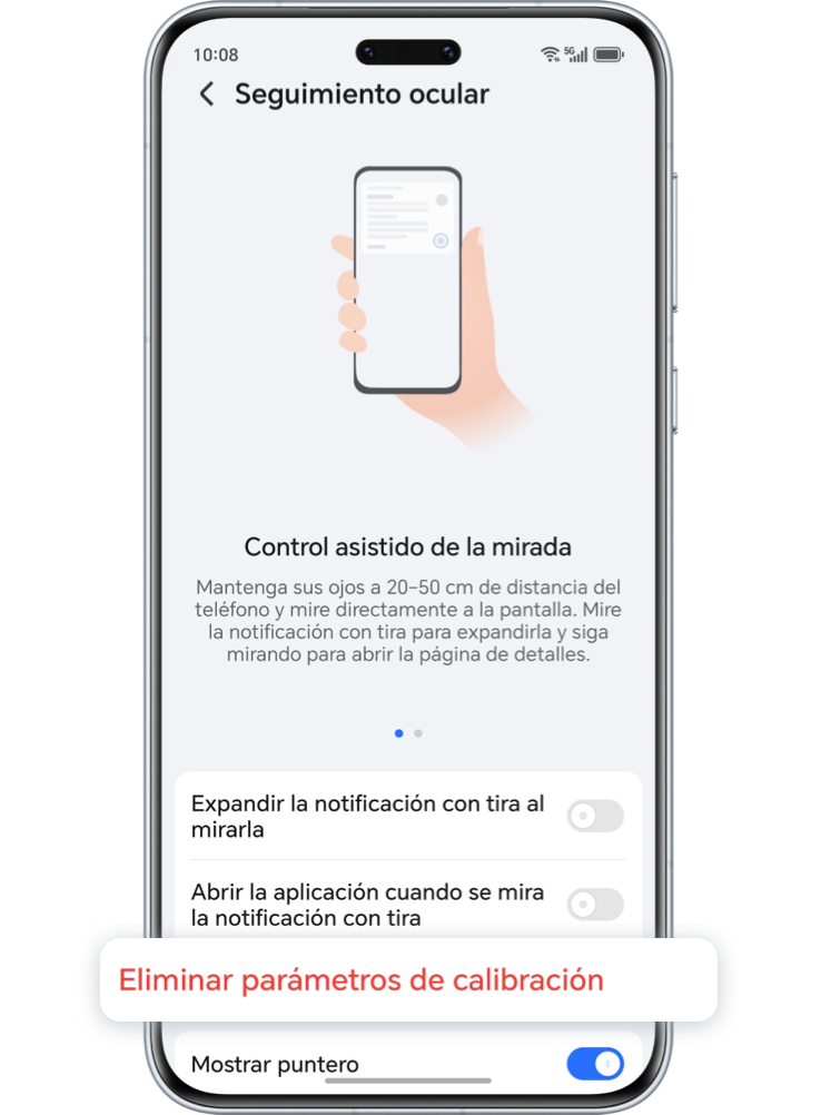

Ve a Ajustes > HONOR AI, pulsa Seguimiento ocular, desactiva el interruptor de Notificación de banner ampliada de mirada.
También puedes hacer clic para Eliminar parámetros de calibración y la función de seguimiento ocular. Deberás volver a calibrar el seguimiento ocular la próxima vez que actives esta función.
