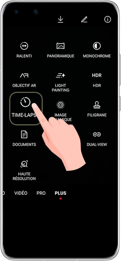

Comment utiliser le mode Time-Lapse sur votre téléphone ?

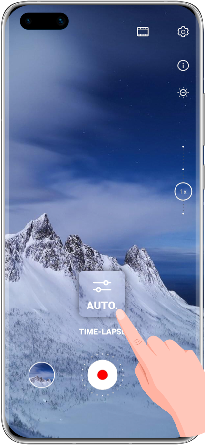

Allez sur Appareil photo > PLUS > TIME-LAPSE. Appuyez ensuite sur le bouton d’obturateur . Vous pouvez activer le réglage AUTO ou ajuster manuellement différents paramètres.
Avant de photographier, il est grandement recommandé de laisser son téléphone en charge pour une durée d'enregistrement longue et utiliser un trépied pour éviter les mouvements.

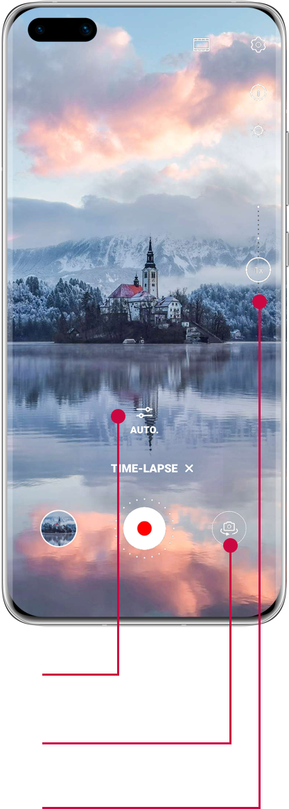

Caméra→【PLUS】→【TIME-LAPSE】
interface 【TIME-LAPSE】
Basculement Auto/Manuel
Basculement caméra
Avant/Arrière
Zoom
*Ces fonctions varient selon les versions des différents systèmes et modèles de téléphone, veuillez-vous référer à votre situation actuelle. Les smartphones P40 series et Mate30 series supportent également la haute définition 4K.

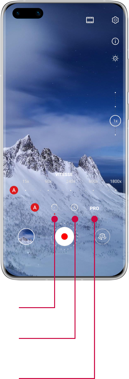

Régler les paramètres pour obtenir de meilleurs effets
Vous pouvez régler manuellement les paramètres, comme la vitesse et la durée d'enregistrement selon la scène pour obtenir les meilleurs effets.
Réglage VITESSE
DURÉE D'ENREGISTREMENT
réglage
Paramètres de réglages
professionnels (PRO)
*Ces fonctions varient selon les versions des différents systèmes et modèles de téléphone. Veuillez vous référer à votre situation actuelle.
Par exemple, utilisez la vitesse x15 lorsque vous photographiez le trafic et les piétons, basculez sur x90 pour les nuages.
