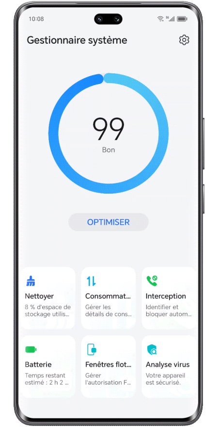

Blocage lorsque la mémoire est insuffisante
Si la mémoire ou l’espace de stockage de votre appareil est insuffisant, les applications peuvent se bloquer pendant leur utilisation.
Ouvrez le Gestionnaire de système et appuyez sur Nettoyage. Une fois le scan terminé, appuyez sur Nettoyer ou Nettoyer immédiatement. Supprimez les fichiers redondants ou désinstallez les applications qui ne sont pas fréquemment utilisées, de sorte qu’au moins 10 Go d’espace de stockage soit réservé et que le téléphone fonctionne plus facilement.

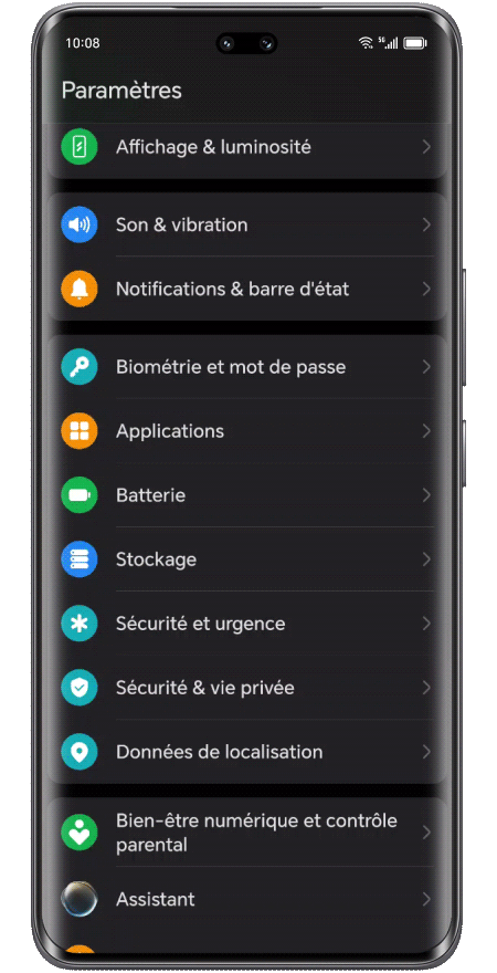

Le mode de gestion d'alimentation Économie d'énergie peut être activé lorsque le niveau de la batterie est trop faible. Avec ce mode, votre appareil réduit ses performances afin d'économiser la batterie, ce qui peut également entraîner un blocage.
Allez dans Paramètres>Batterie>Mode économie d'énergie, désactivez le mode de gestion d'alimentation Économie d'énergie et chargez le téléphone à temps pour maintenir le niveau de la batterie au-dessus de 20 %.

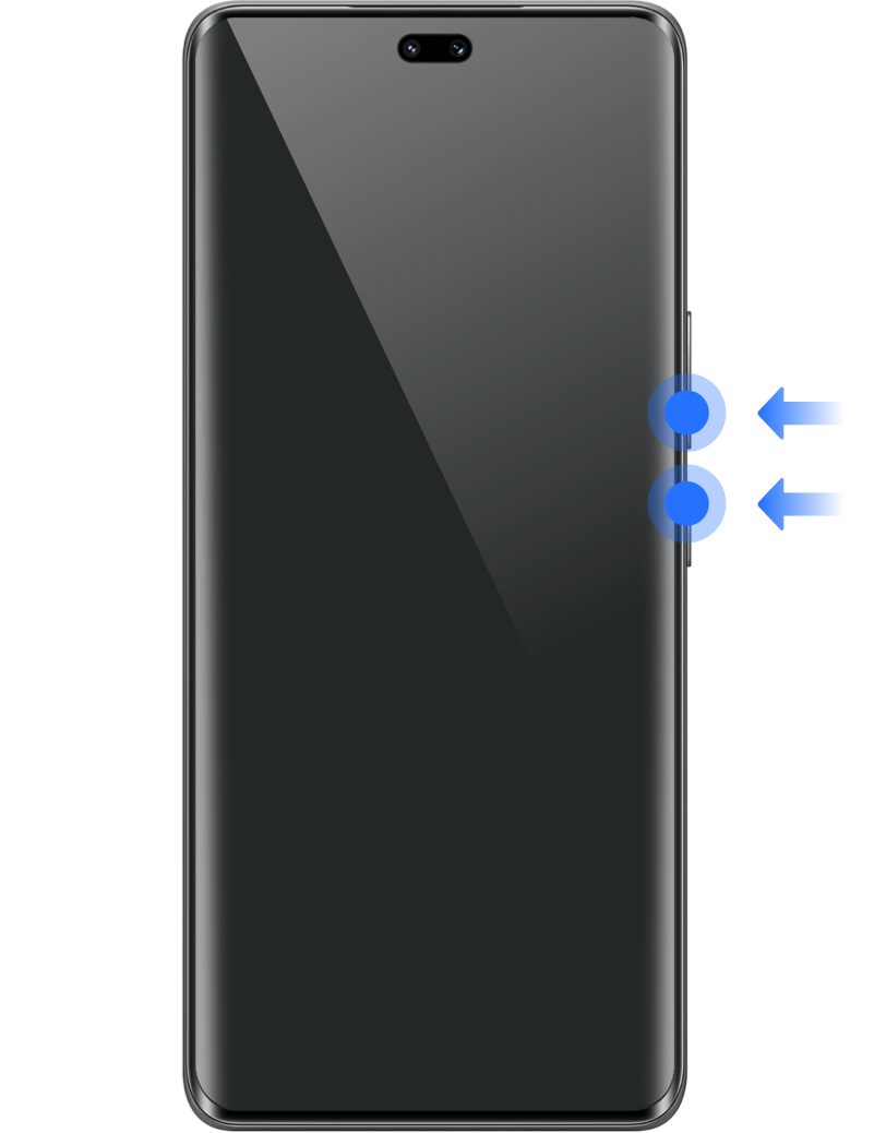

Redémarrez le téléphone
Si l'écran du téléphone est gelé, vous pouvez appuyer sur le bouton de réduction du volume et le bouton d'alimentation et les maintenir enfoncés pendant au moins 10 secondes pour redémarrer le téléphone.

Mettez à jour la version du système
Allez dans Paramètres>Système et mise à jour, cliquez Mise à jour du logiciel, et mettez le système à jour avec la dernière version.
