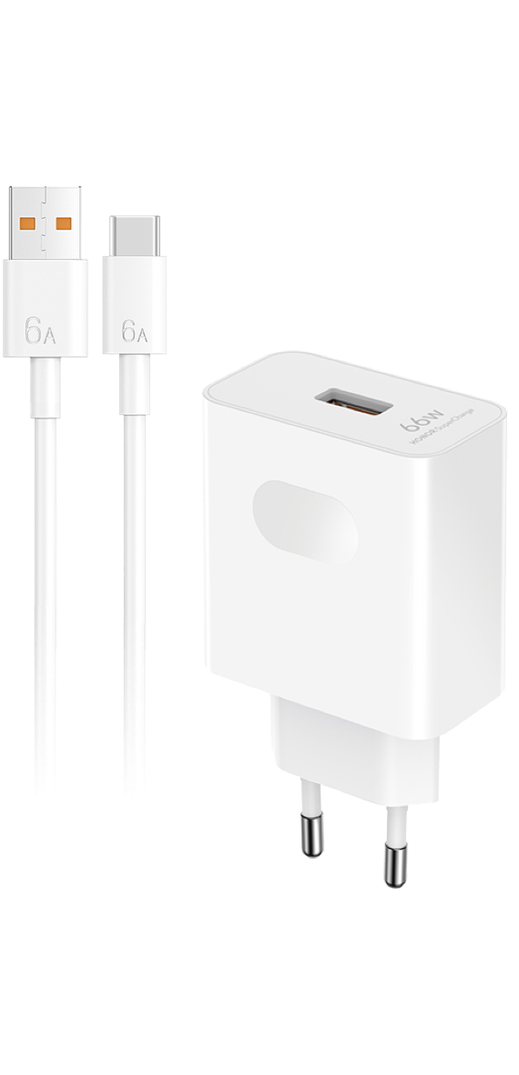

Il est recommandé d’utiliser un chargeur et un câble de données HONOR standard.
Sinon, le chargement rapide ou le chargement super rapide peuvent ne pas être activés en raison des différents modes de charge du téléphone et des accessoires de chargement.
