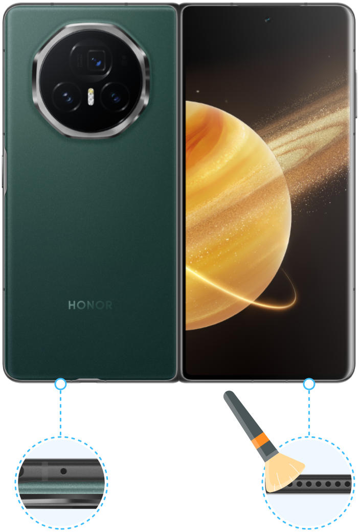

Veillez à ce que le récepteur sonore, le microphone et le haut-parleur ne soient pas couverts ou bloqués.
Veillez à ce que l'étui de protection ou le protecteur d'écran ne couvre pas les orifices sonores. Nettoyez toute saleté ou obstruction à l'aide d'une brosse douce imbibée d'alcool.

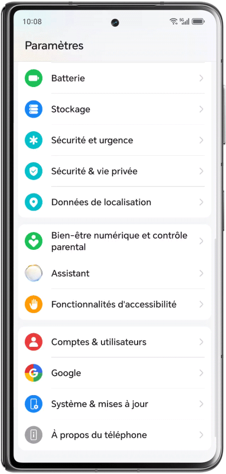

Vous pouvez essayer de restaurer tous les paramètres :
Allez dans Paramètres > Système & mises à jour > Réinitialisation > Restaurer tous les paramètres.
*En effectuant cette opération, les paramètres réseau de votre téléphone, les mots de passe de l'écran de verrouillage, l'empreinte digitale ou la reconnaissance faciale, la disposition de l'écran d'accueil et d'autres paramètres relatifs seront tous restaurés. Cependant, il ne supprimera pas d'autres données ou fichiers. Veuillez noter que cette procédure ne permet pas de restaurer les paramètres liés à Find My Phone, aux utilisateurs et aux comptes, au gestionnaire de périphériques, aux paramètres des applications, etc.
