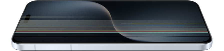

Des lignes gênantes apparaissent sur l'écran de votre téléphone? Voici quelques mesures à prendre pour que votre écran revienne à la normale.

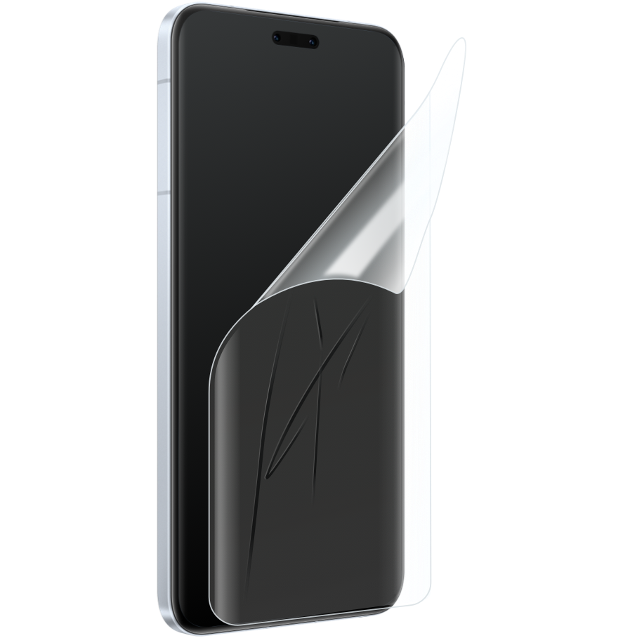

Vérifiez la protection d'écran
Remplacez-le rapidement si nécessaire
La première étape consiste à vérifier si les lignes colorées, les lignes claires, les lignes sombres, les lignes horizontales et les lignes verticales sur l'écran sont des rayures de la protection d'écran externe. S'il s'agit de rayures, veuillez vous rendre au centre technique agréé HONOR le plus proche pour remplacer la nouvelle protection d'écran.

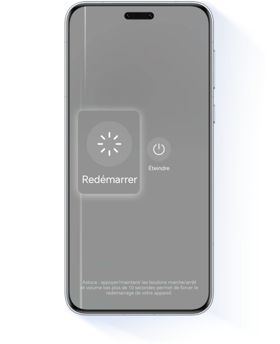

- Cela indique un problème de logiciel. Essayez de redémarrer votre appareil pour résoudre le problème :
Dans la plupart des cas, il suffit de redémarrer le téléphone pour que l'écran revienne à la normale. Si les lignes persistent après le redémarrage, il est possible qu'un paramètre du système ou de l'appli ait été déclenché accidentellement. Il est recommandé de continuer à vérifier les logiciels concernés.

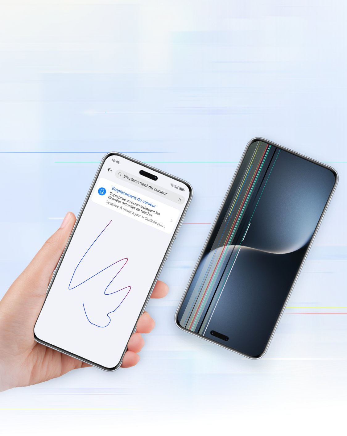

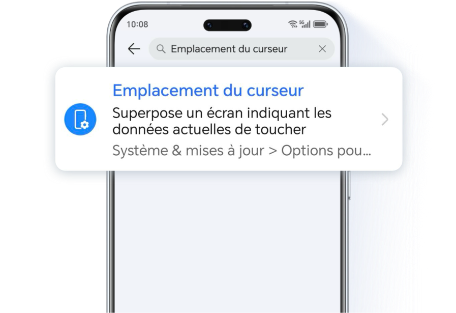

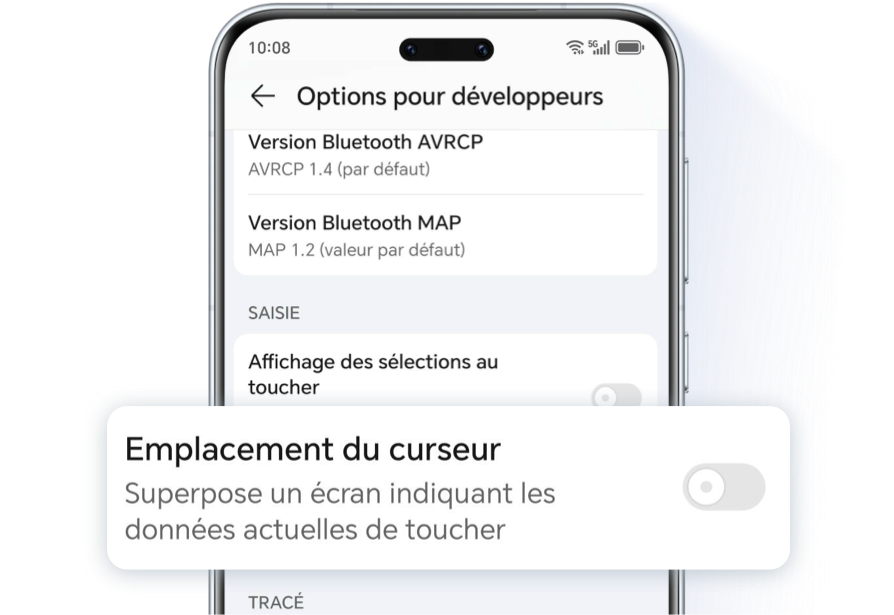

- Désactivez la fonctionnalité Emplacement du curseur :
Si vous avez activé Mode développeur et la fonctionnalité Emplacement du curseur, vous pouvez voir des traînées lumineuses lorsque vous faites glisser votre doigt sur l'écran, et des lignes bleues en forme de croix peuvent apparaître à l'endroit où votre doigt touche l'écran.
Pour rétablir l'écran à la normale, allez sur Paramètres et recherchez Emplacement du curseur pour désactiver cette fonctionnalité.

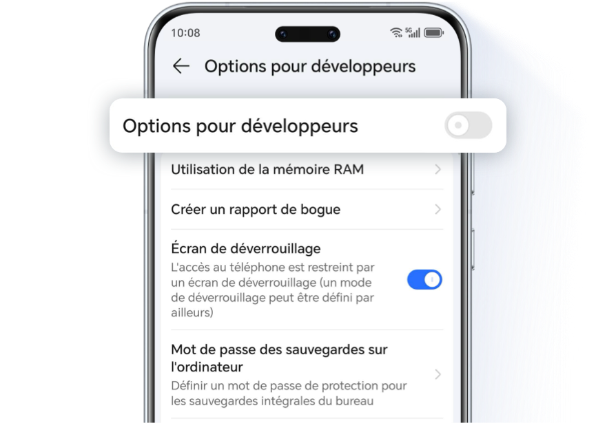

*Autorisez Options pour développeurs :

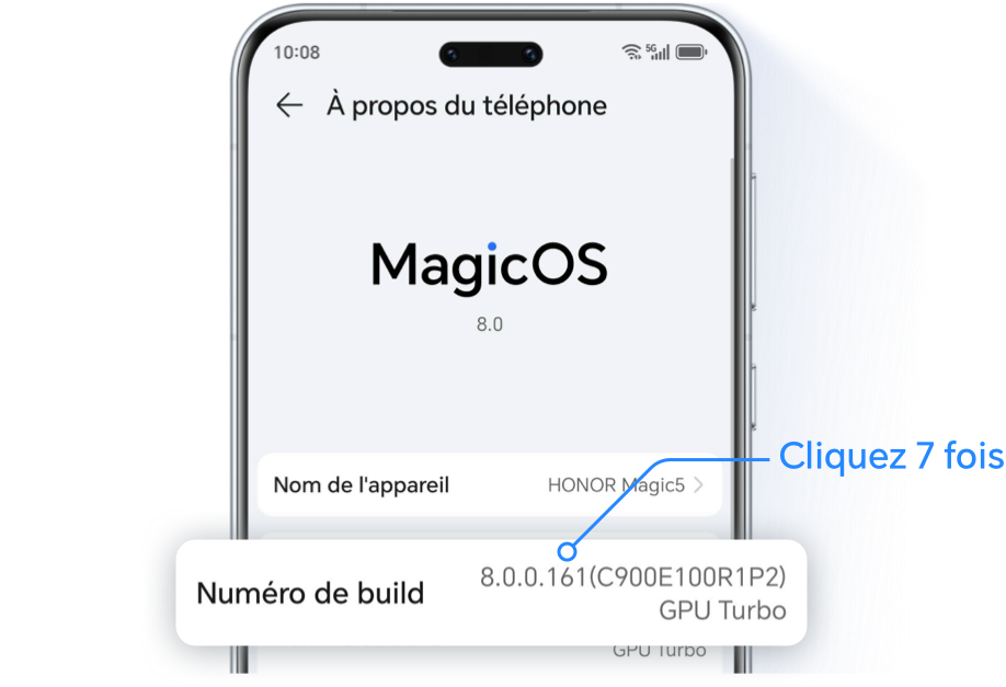

Paramètres > À propos du téléphone > Appuyez sept fois sur le Numéro de build > Saisissez le mot de passe de l'écran de verrouillage pour accéder à Options pour développeurs.
Cliquez sur la flèche pour vérifier l'étape suivante
*Les Options pour développeurs sont destinées à être testées par les développeurs. Elles ne sont pas nécessaires pour une utilisation quotidienne et peuvent causer des problèmes si elles sont mal configurées. Il n'est pas recommandé aux utilisateurs d'activer Options pour développeurs. (Désactivez le mode développeur en désactivant les options pour développeurs.)
