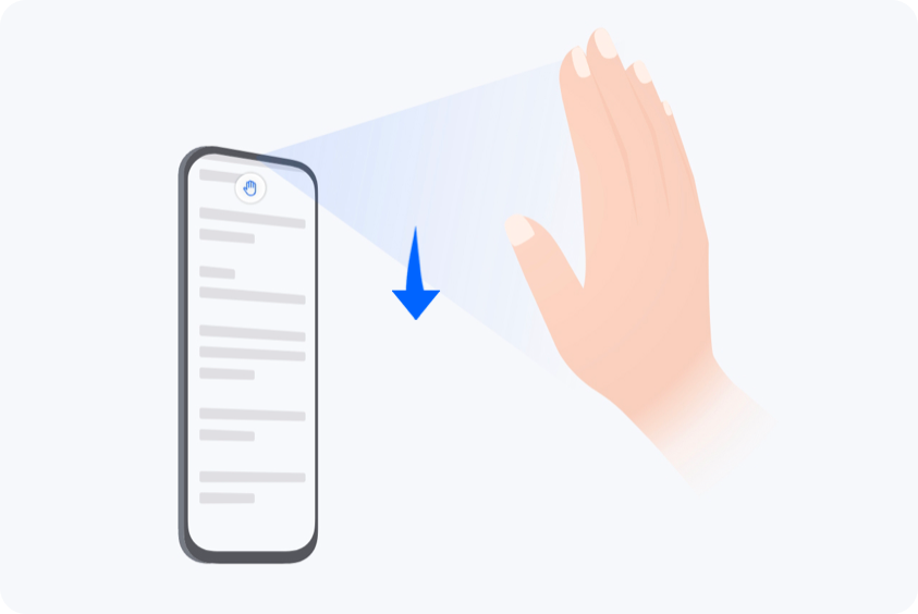

Faites glisser vers le bas: paume face à l'appareil photo, bouts des doigts vers le haut, attendez que l'image apparaisse en haut de l'écran, puis agitez votre poignet vers le bas.
Cliquez sur la flèche pour vérifier l'étape suivante

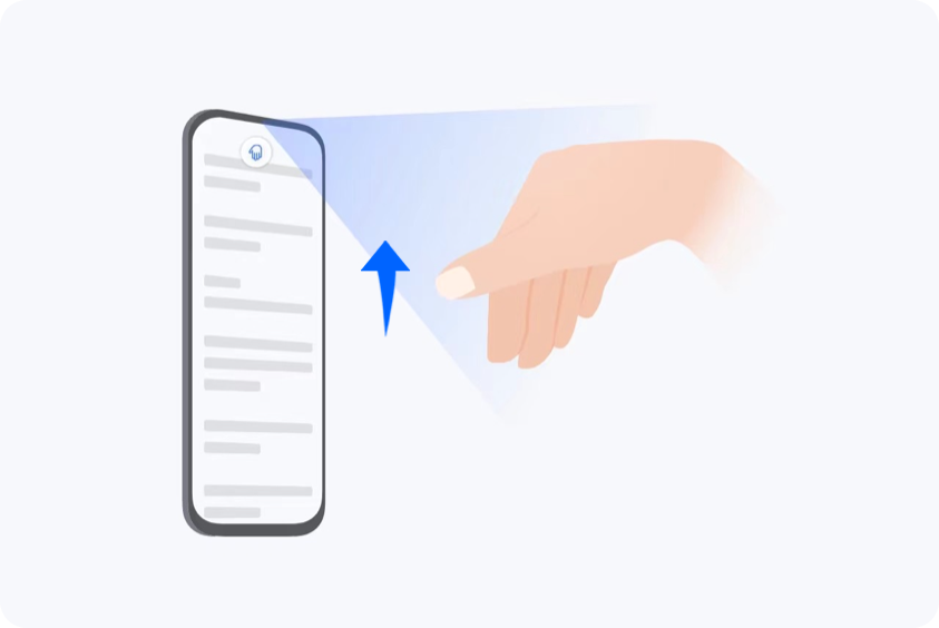

Balayez vers le hauts: le dos de la main tourné vers l'appareil photo, le bout des doigts vers le bas, attendez que l'image apparaisse en haut de l'écran, puis agitez le poignet vers le haut.

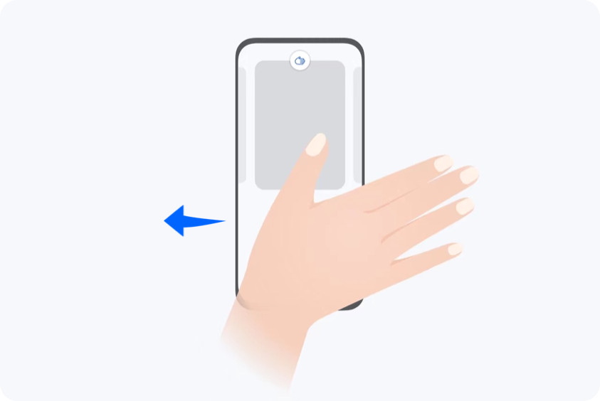

Faites glisser vers la gauche: paume face à l'appareil photo, bouts des doigts vers la droite, attendez que le message apparaisse en haut de l'écran, puis agitez votre poignet vers la gauche.

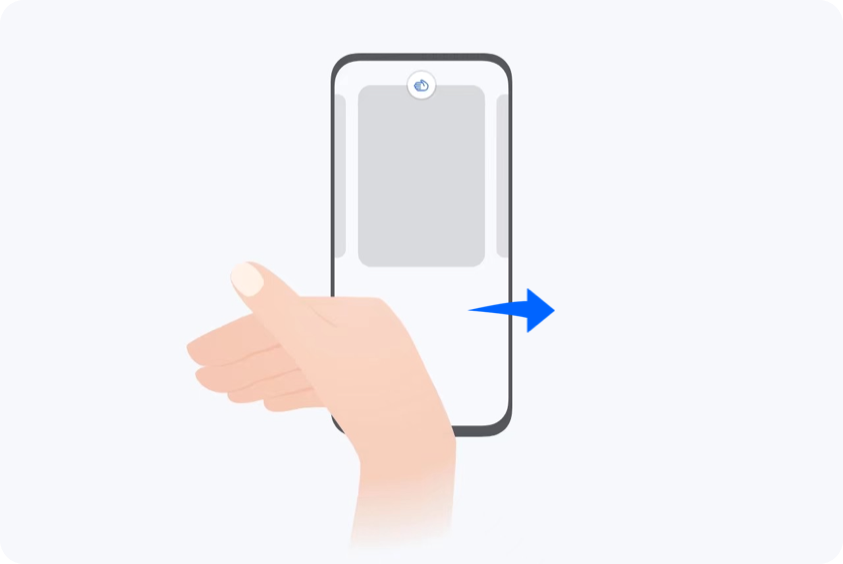

Faites glisser vers la droite: paume face à l'appareil photo, bouts des doigts vers la gauche, attendez que le message apparaisse en haut de l'écran, puis agitez votre poignet vers la droite.

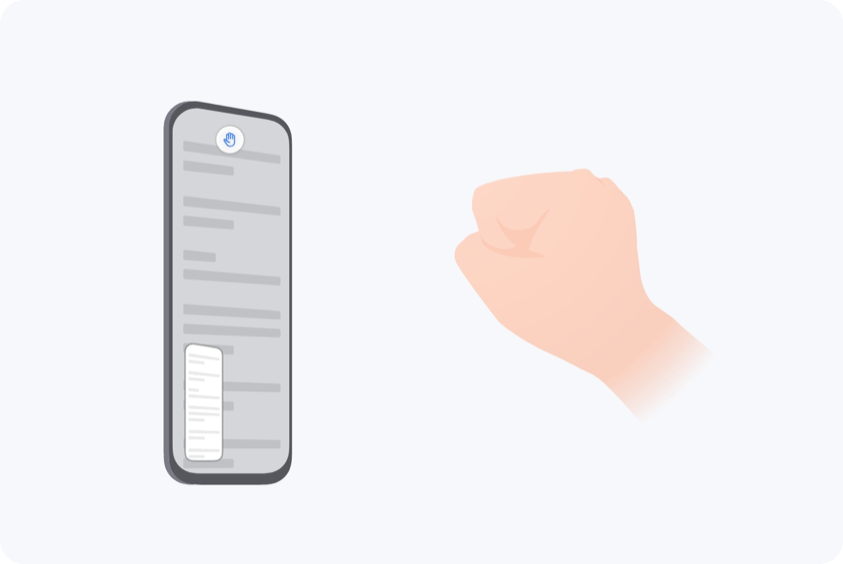

Serrez le poing pour capturer l'écran
Vous voulez faire une capture d'écran de votre scène préférée dans une vidéo pendant que vous lavez des légumes ?
Le geste de capture d'écran vous permet de capturer rapidement l'écran sans avoir à toucher votre téléphone.
Allez dans Paramètres > HONOR AI > Gestes IA> Saisie d'image puis activez la bascule.
Saisie d'image
Placez la paume de votre main à mi-bras devant l'écran (20-40 cm), le bout des doigts vers le haut, puis faites une pause. Attendez qu'il apparaisse en haut de l'écran, puis serrez le poing pour prendre une capture d'écran.
* Le geste de capture d'écran n'est pas pris en charge en mode paysage.

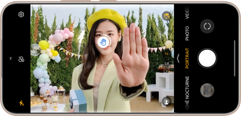

Levez la main pour tirer tout de suite
Lorsque vous prenez un selfie, vous avez du mal à photographier tout le monde si vous tenez le téléphone trop près, et vous ne pouvez pas atteindre le bouton de l'obturateur si vous le tenez trop loin ? Il suffit de lever la main pour prendre une photo.
Lancez l'application Appareil photo et sélectionnez PHOTO ou PORTRAITpuis tapez sur pour passer à l'appareil photo avant.
PORTRAIT
Appuyez sur >Capture intelligente> puis activez la bascule Commande par gestes.
Paramètres
Commande par gestes

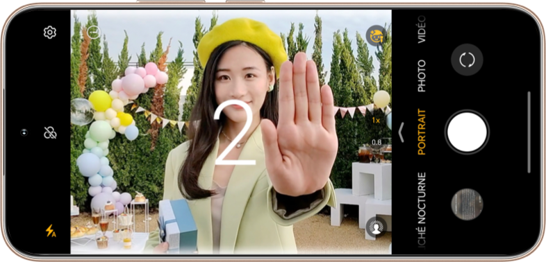

Revenez à l'interface de l'appareil photo, puis orientez votre paume vers l'écran à une distance d'environ 20 cm, puis tenez-la près de votre visage pendant un moment pour vous assurer que l'appareil photo reconnaît bien toute votre main.
Une fois que l'appareil photo frontal a reconnu le geste, attendez le compte à rebours de 2 secondes et il prendra automatiquement une photo.
* La reconnaissance des gestes peut être médiocre dans des conditions de faible éclairage. Nous recommandons d'utiliser cette fonction dans un environnement relativement bien éclairé.
