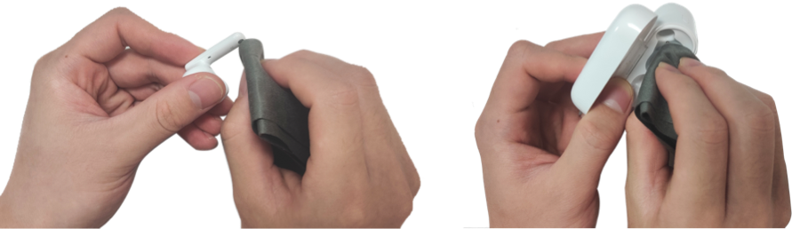

Očistite površinu slušalica s metalnom mrežom čistim štapićem s vatom ili krpom. Ako se slušalice smoče, omogućite da se osuše u dobro ventiliranom i sunčanom prostoru, kako biste uklonili svu vlagu.
