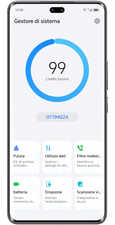

Blocco in caso di memoria insufficiente
Se la memoria corrente o lo spazio di archiviazione sono insufficienti, le applicazioni possono bloccarsi durante il loro utilizzo.
Apri "Manager di sistema" e tocca "Pulizia". Dopo che la scansione è completa, tocca Pulisci o Pulisci immediatamente. Elimina i file superflui oppure disinstalla le applicazioni che non sono usate spesso, in maniera che almeno 10 GB di spazio di archiviazione siano disponibili e il telefono operi in maniera più efficace.

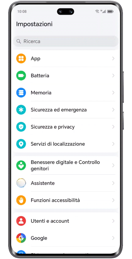

Blocco quando il livello della batteria è basso
La modalità risparmio energetico può attivarsi quando il livello della batteria è troppo basso. In questa modalità, il tuo dispositivo ridurrà le prestazioni per risparmiare la batteria, il che può anche causare blocchi.
Vai su Impostazioni>Batteria>Modalità risparmio energetico, disabilita la modalità risparmio energetico e ricarica il telefono per tempo per mantenere il livello della batteria sopra il 20%.

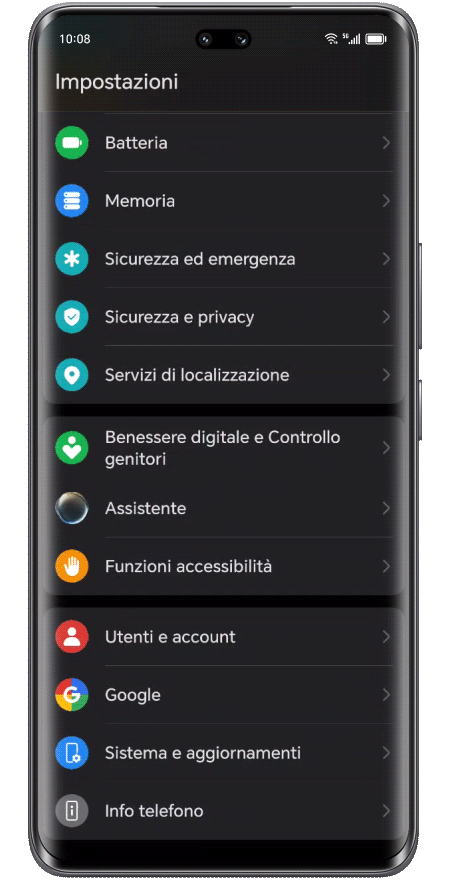

Blocco dopo l'installazione di app di gestione di terze parti
Le app di gestione di terze parti potrebbero entrare in conflitto con l'app di gestione del telefono preinstallata e causare rallentamenti.
Vai su Impostazioni>Applicazioni>Gestione applicazioni, seleziona le app di terze parti e fai clic su Disinstalla.

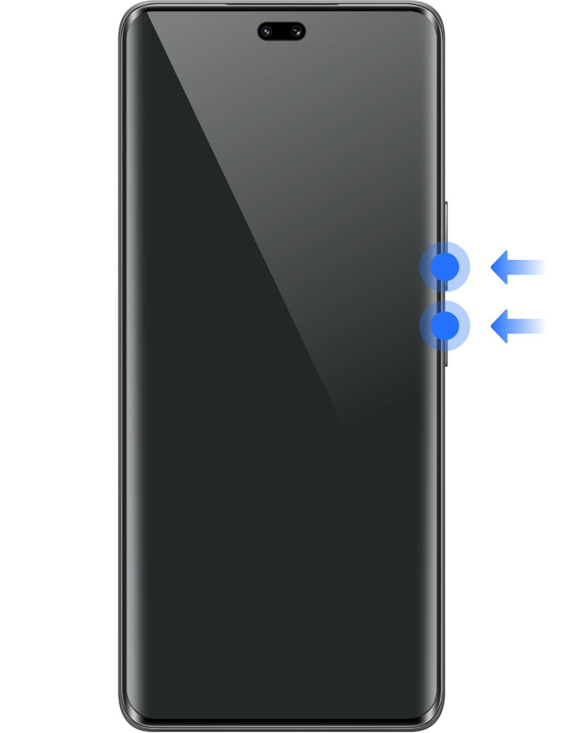

Riavvia il telefono
Se il telefono ha uno schermo bloccato, puoi premere e tenere premuto il tasto Volume giù + Pulsante di accensione per almeno 10 secondi per riavviare il telefono.
Per l'uso quotidiano, si consiglia di riavviare il cellulare ogni 2~3 giorni, il che può aiutare a pulire la cache di sistema e ridurre efficacemente la comparsa di blocchi.

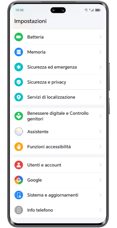

Aggiorna la versione di sistema
Vai su Impostazioni>Sistema e aggiornamenti, fai clic su Aggiornamento software e aggiorna il sistema all'ultima versione.
La nuova versione di sistema ottimizzerà le prestazioni e ridurrà i rallentamenti.
