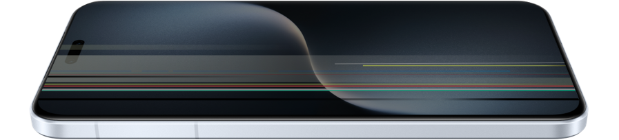

Fastidiose linee appaiono sullo schermo del telefono? Ecco alcuni passaggi per riportare il display alla normalità.

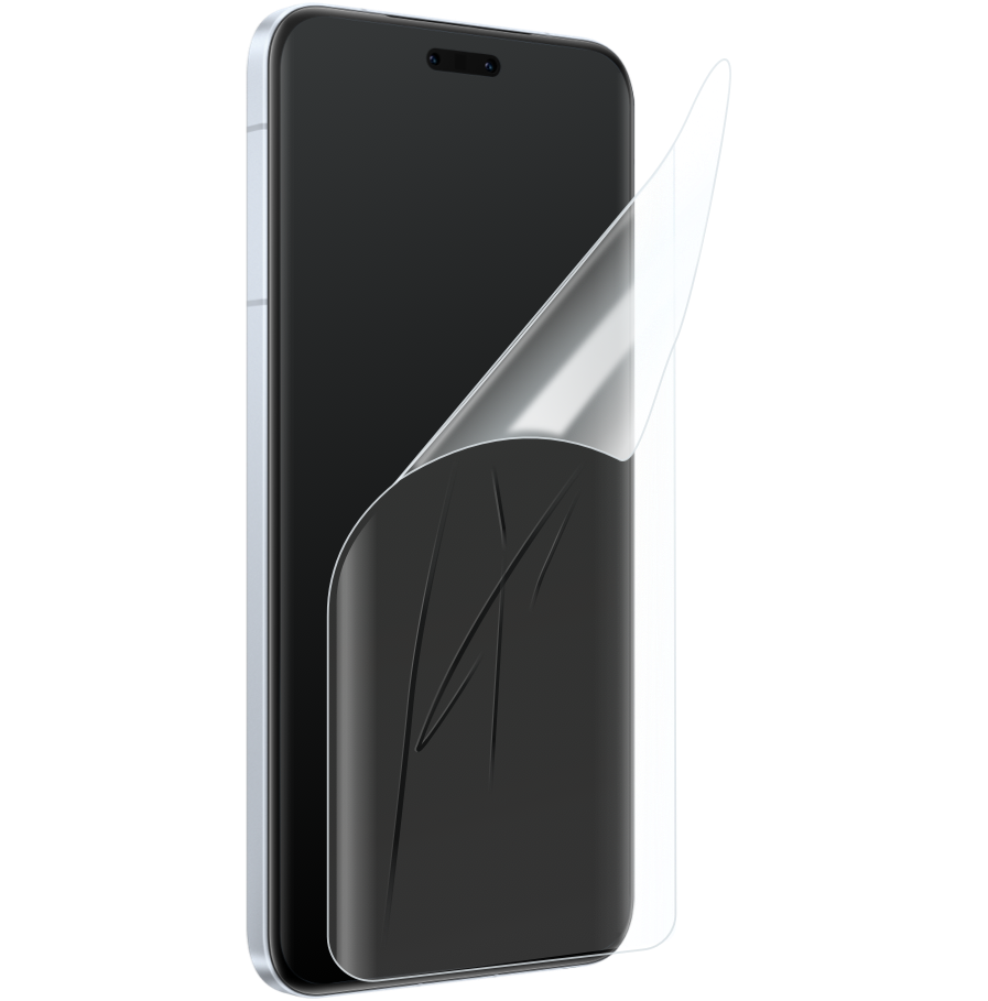

Controlla la pellicola protettiva
Sostituiscila prontamente se necessario
Il primo passo è verificare se le linee colorate, luminose, scure, orizzontali e verticali sullo schermo sono graffi sulla pellicola protettiva esterna. Se sono graffi, recati presso il Centro Assistenza Autorizzato HONOR più vicino per sostituire la pellicola protettiva.
*Lo schermo interno del telefono ha una protezione esclusiva. Non rimuovere o applicare altre protezioni da solo, altrimenti potresti danneggiare lo schermo e compromettere la garanzia.
*Si consiglia di verificare in anticipo la disponibilità di pellicole protettive presso i centri di assistenza.

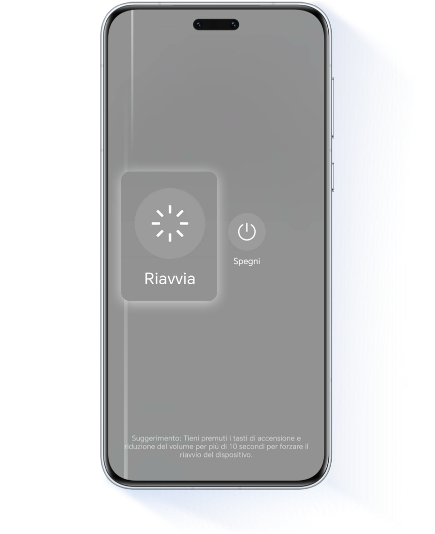

Ci sono linee anomale negli screenshot
· Questo indica un problema software. Prova a riavviare il dispositivo per risolverlo:
Nella maggior parte dei casi, riavviare il telefono può ripristinare lo schermo alla normalità. Se le linee persistono dopo il riavvio, è possibile che un'impostazione di sistema o di un'app sia stata attivata accidentalmente. Si consiglia di continuare a verificare il software pertinente.

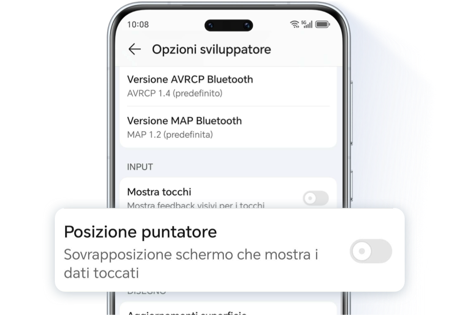

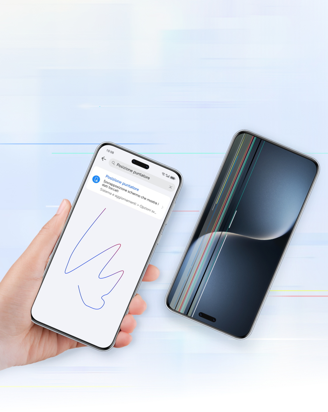

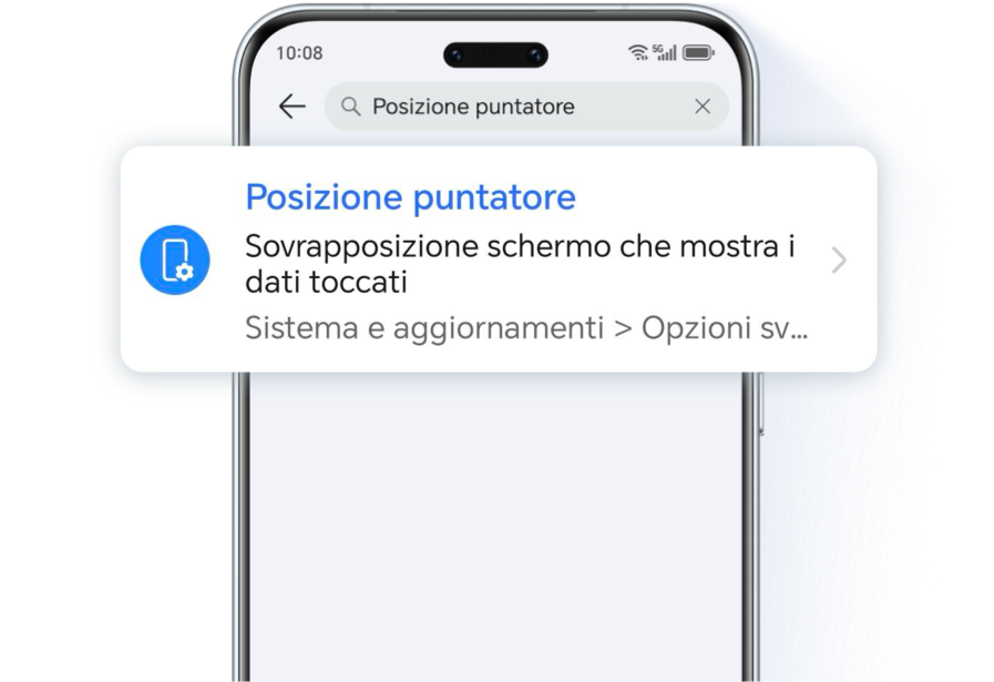

· Disattiva la funzione Posizione puntatore:
Se hai abilitato la Modalità sviluppatore e la funzione Posizione puntatore, potresti vedere scie luminose quando passi il dito sullo schermo e potrebbero apparire linee blu a croce dove il dito tocca lo schermo.
Per ripristinare lo schermo alla normalità, vai in Impostazioni e cerca Posizione puntatore per disattivare questa funzione.

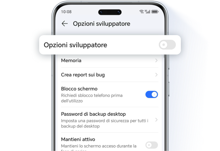

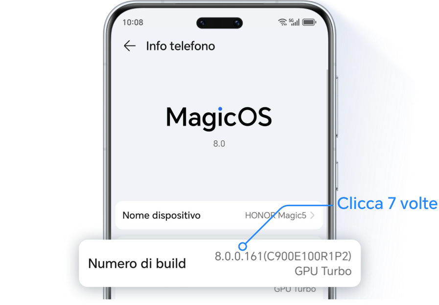

*Attiva Opzioni sviluppatore:
Impostazioni > Info telefono > Tocca il Numero di build sette volte > Inserisci la password della schermata di blocco per accedere alle Opzioni sviluppatore.
Cliccare sulla freccia per andare al passaggio successivo.
*Le Opzioni sviluppatore sono destinate ai test degli sviluppatori. Non sono necessarie per l'uso quotidiano e possono causare problemi se configurate in modo errato. Non è consigliabile agli utenti di attivare le Opzioni sviluppatore. (Disattiva la modalità sviluppatore disabilitando le opzioni sviluppatore.)
*Se non trovi la Posizione puntatore, significa che le Opzioni sviluppatore non sono state attivate e non è necessario indagare ulteriormente.
Se non appaiono linee anomale nello screenshot, ma sono ancora visibili sullo schermo.
· Questo indica un problema hardware. Ripara i guasti hardware del dispositivo:
I danni hardware possono causare la visualizzazione di linee anomale fisse sullo schermo. Si consiglia di eseguire in anticipo un backup dei dati importanti e di recarsi tempestivamente presso il Centro Assistenza Autorizzato HONOR più vicino per l'ispezione e la riparazione del dispositivo.
