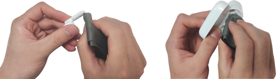

2. Limpeza:
limpe a superfície de malha metálica dos auriculares com um cotonete ou pano limpo. Se os auriculares se molharem, deixe-os secar num ambiente bem ventilado e ensolarado para remover qualquer humidade.
