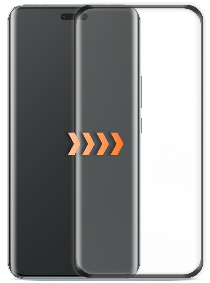

1. Remova as obstruções
Verifique se a localização do sensor no seu telemóvel está obstruída por uma película protetora com uma margem preta, uma capa protetora com bordos salientes, um protetor de ecrã espesso, sujidade ou etiquetas. Se estiver obstruído, remova a obstrução e veja se o sensor funciona normalmente.
