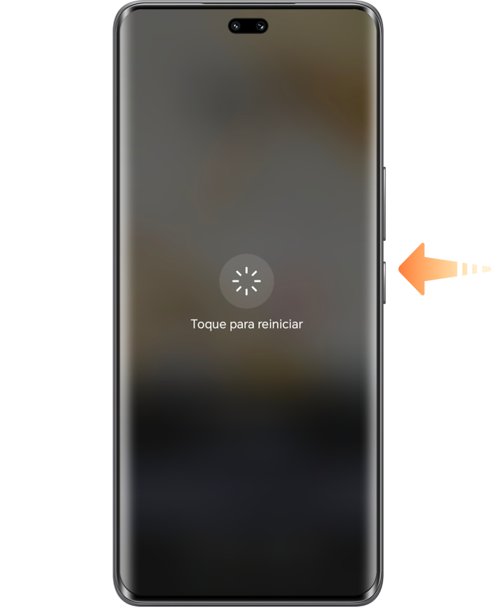

Reinicie o seu dispositivo para tentar identificar novamente o cartão SIM
Reinicie o telemóvel para identificar novamente o cartão SIM. Se o problema persistir, verifique se há algum problema com o cartão SIM.
