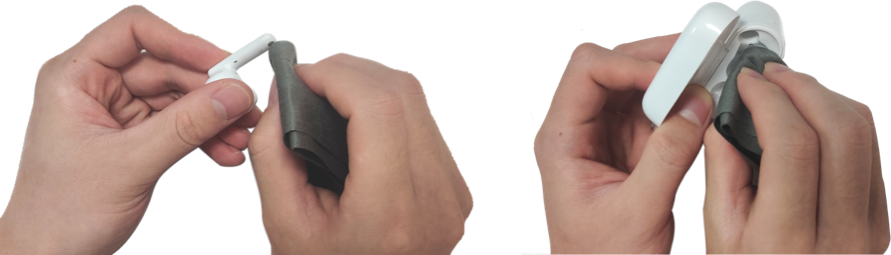

2. Curățare: curățați suprafața de plasă metalică a căștilor cu un bețișor pentru urechi sau o cârpă curate. În cazul în care căștile se udă, lăsați-le să se usuce într-un mediu bine ventilat și însorit pentru a elimina eventuala umezeală.
