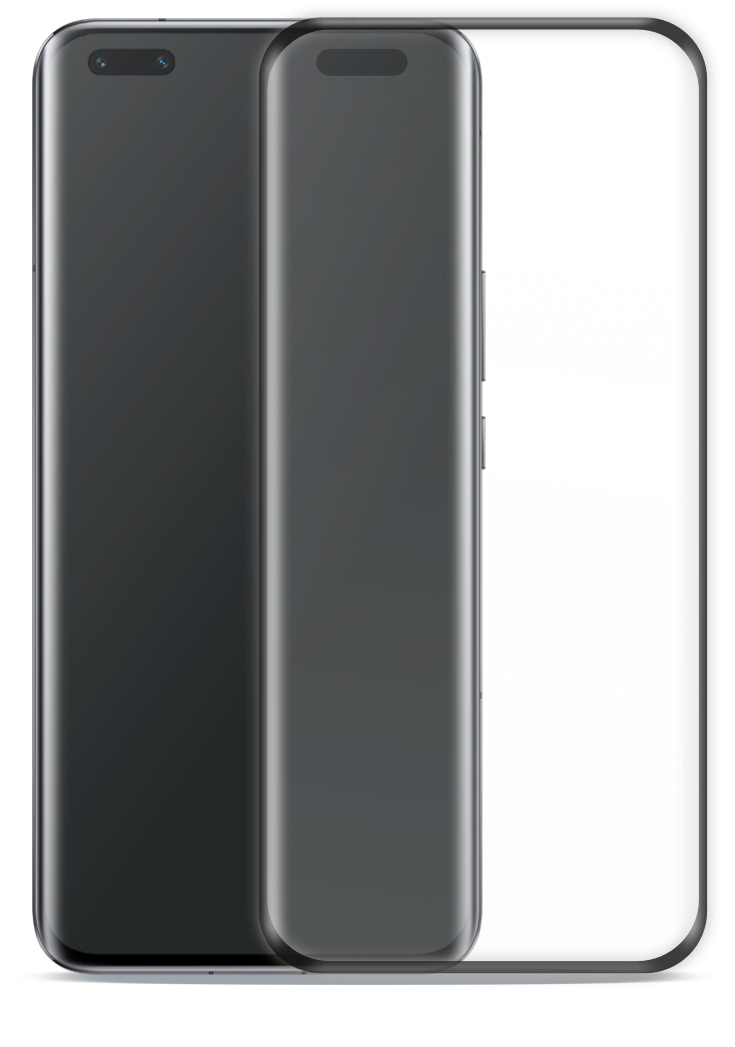

1. Îndepărtați obstacolele
Verificați dacă locul în care se află senzorul pe telefon este blocat de o folie de protecție cu margine neagră, de o husă de protecție cu margini ridicate, de o folie groasă de protecție a ecranului, de murdărie sau etichete. Dacă este blocat, îndepărtați obstacolele și verificați dacă senzorul funcționează normal.
