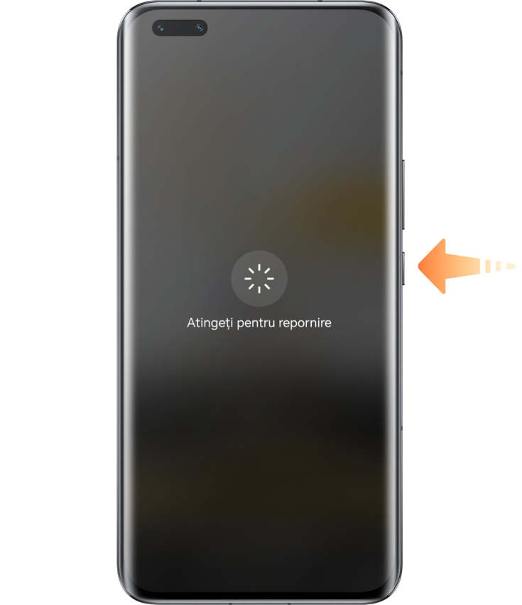

Reporniți dispozitivul
pentru a încerca din nou
identificarea cartelei SIM
Reporniți telefonul pentru a identifica din nou cartela SIM.
