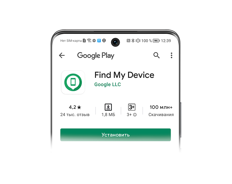

Вариант 2.
Поиск с помощью
приложения «Find My Device»
Приложение «Find My Device» позволяет отследить устройство и управлять им удаленно. Приложение можно найти в Google Play.
В приложении можно отследить устройство, удаленно заблокировать экран или оставить какое-либо сообщение на экране, а также выполнить прозвон.
