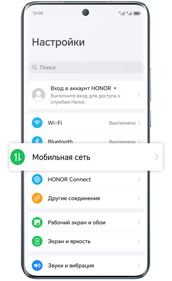

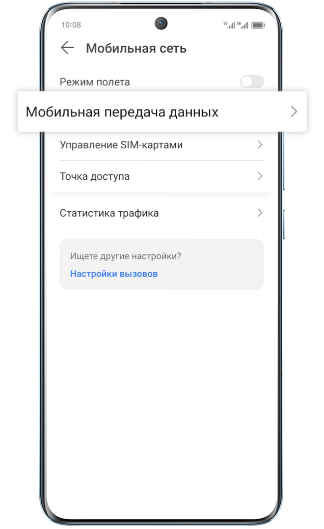

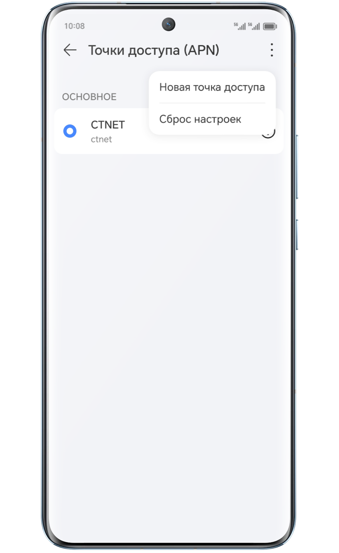

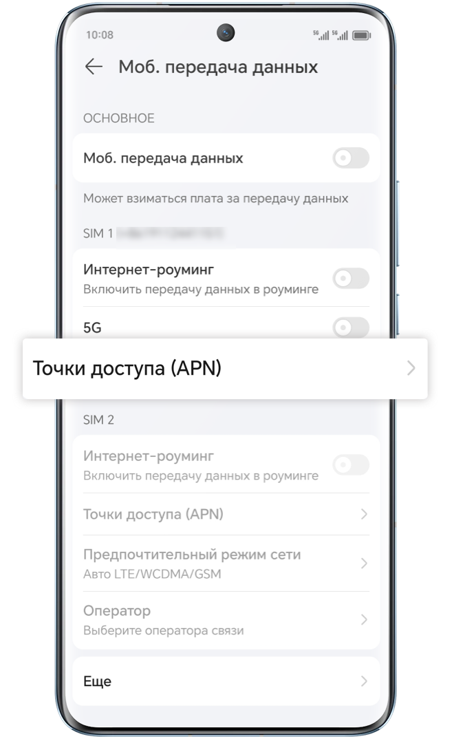

Причиной низкого уровня сигнала могут быть неправильные настройки APN. Выберите
Настройки > Мобильная сеть >
Моб.
передача данных > точек доступа (APN), а затем нажмите
и выберите
Сброс настроек.

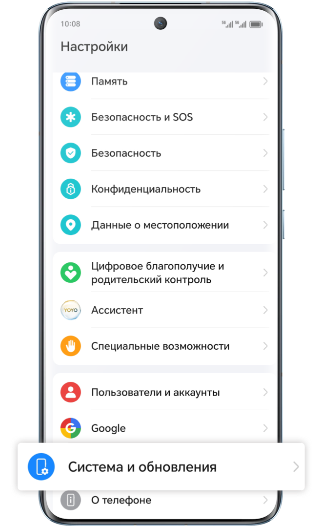

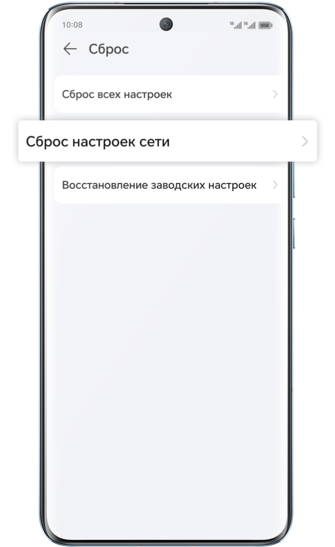

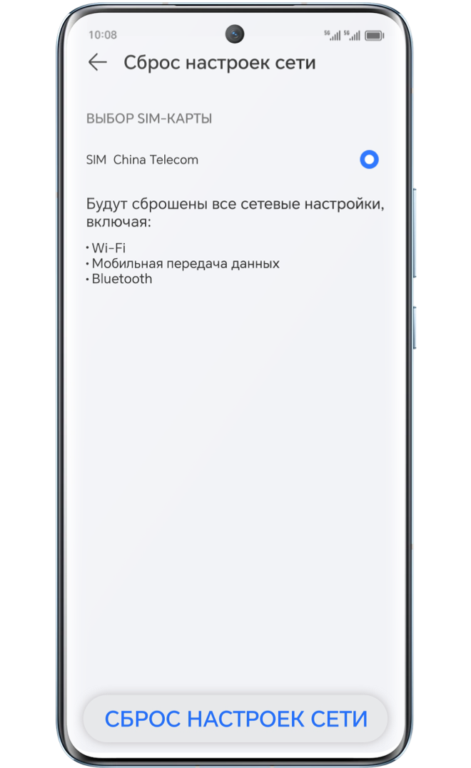

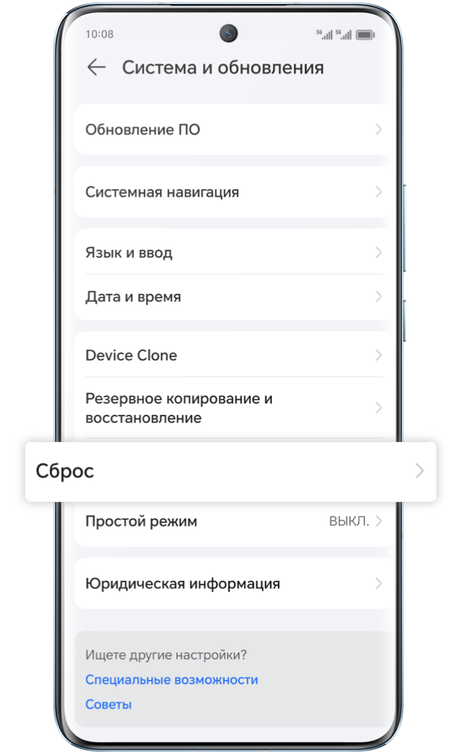

Выберите Настройки > Система и обновления > Сброс > Сброс настроек сети и нажмите СБРОС НАСТРОЕК СЕТИ. Обратите внимание, что сохраненные профили Wi-Fi, Bluetooth и мобильная передача данных также будут удалены.

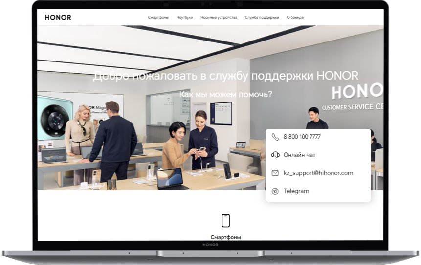

Если ни один из перечисленных выше способов не решит проблему, обратитесь в онлайн-службу поддержки клиентов через
официальный сайт HONOR. Еще одним хорошим вариантом может быть посещение Сервисного центра HONOR (не забудьте сделать резервную копию данных, снять все аксессуары, отвязать Google-аккаунт и взять с собой паспорт).
