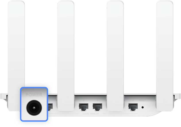

Перезапустите маршрутизатор
Слабый сигнал также может быть следствием сбоя в работе маршрутизатора. Попробуйте перезапустить маршрутизатор, чтобы проверить, решит ли это проблему.

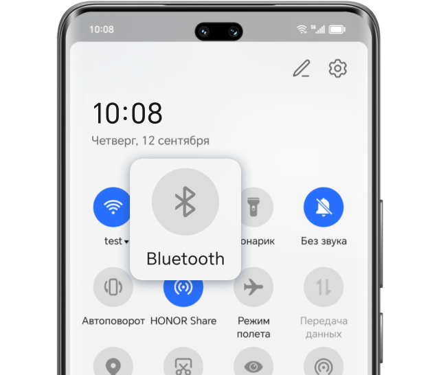

Отключите Bluetooth
Bluetooth и Wi-Fi используют каналы связи в частотном диапазоне 2,4 ГГц. Если оба подключения используются одновременно, это может вызвать помехи в работе Bluetooth и повлиять на скорость сети Wi-Fi, что приведет к медленному доступу в Интернет или его отсутствию.
* При использовании Wi-Fi в диапазоне 5 ГГц такая проблема не возникнет.

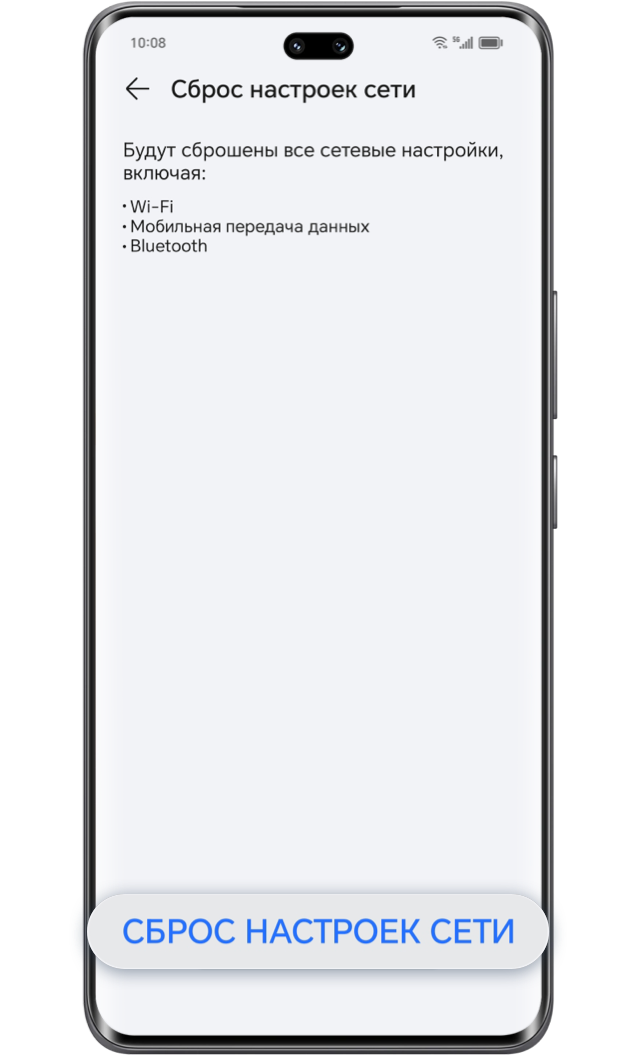

Сбросьте сетевые настройки, чтобы решить проблемы с сетью
При низком уровне сигнала или нестабильном подключении к Интернету можно воспользоваться подсказками на экране, чтобы сбросить параметры сети в настройках устройства. Учтите, что при этом будут удалены записи о соединениях Wi-Fi и Bluetooth, и процесс подключения придется выполнить заново.
