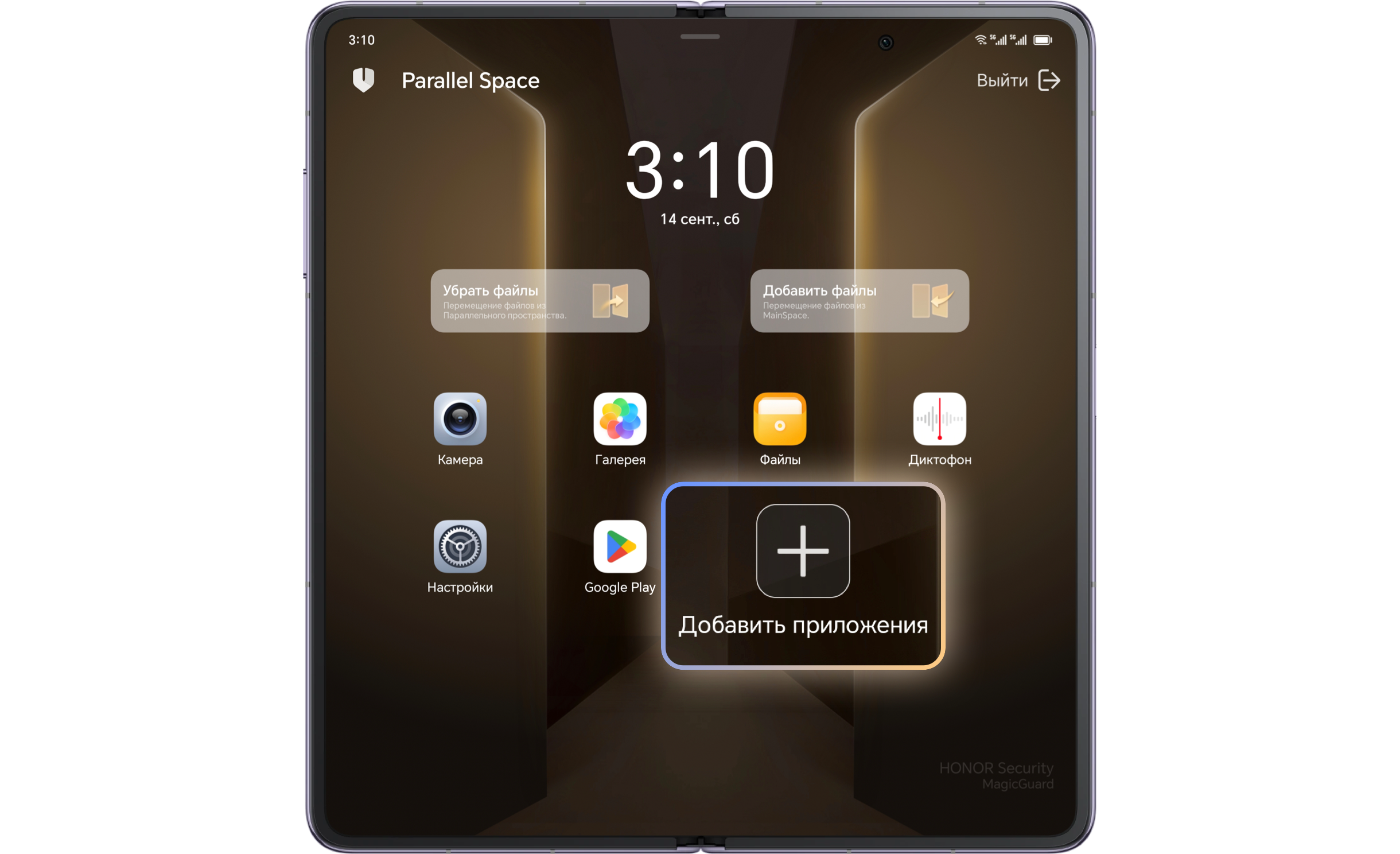

Создайте свое приватное пространство

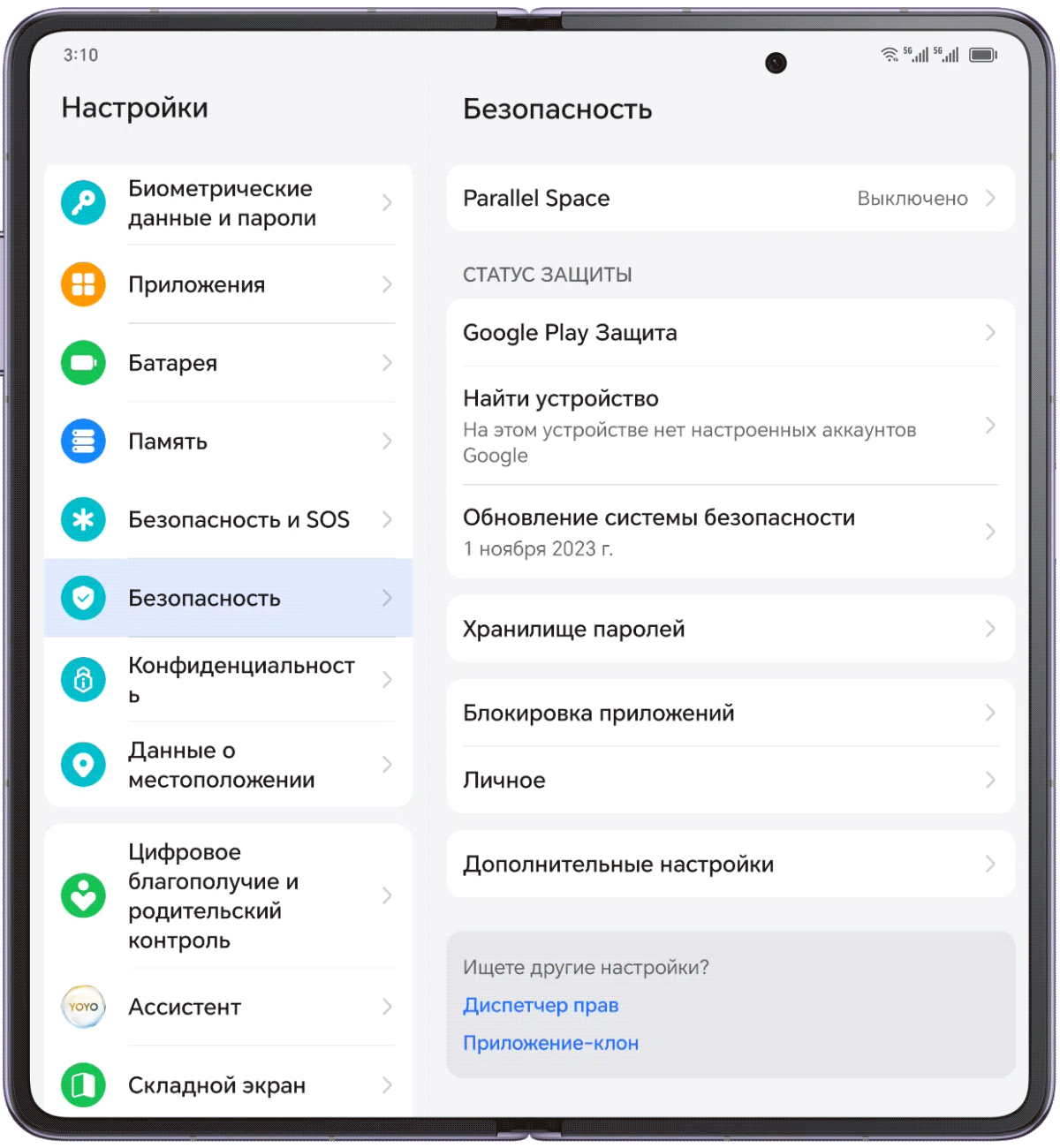

1. ВыберитеНастройки > Безопасность и конфиденциальность > Защита устройства и данных > Parallel Space и включите параметр.
2. Следуйте инструкциям на экране, чтобы настроить или ввести пароль и секретные вопросы для создания Parallel Space. Когда процесс будет завершен, на рабочем столе появится ярлык Parallel Space.
Управление приложениями в пространствах

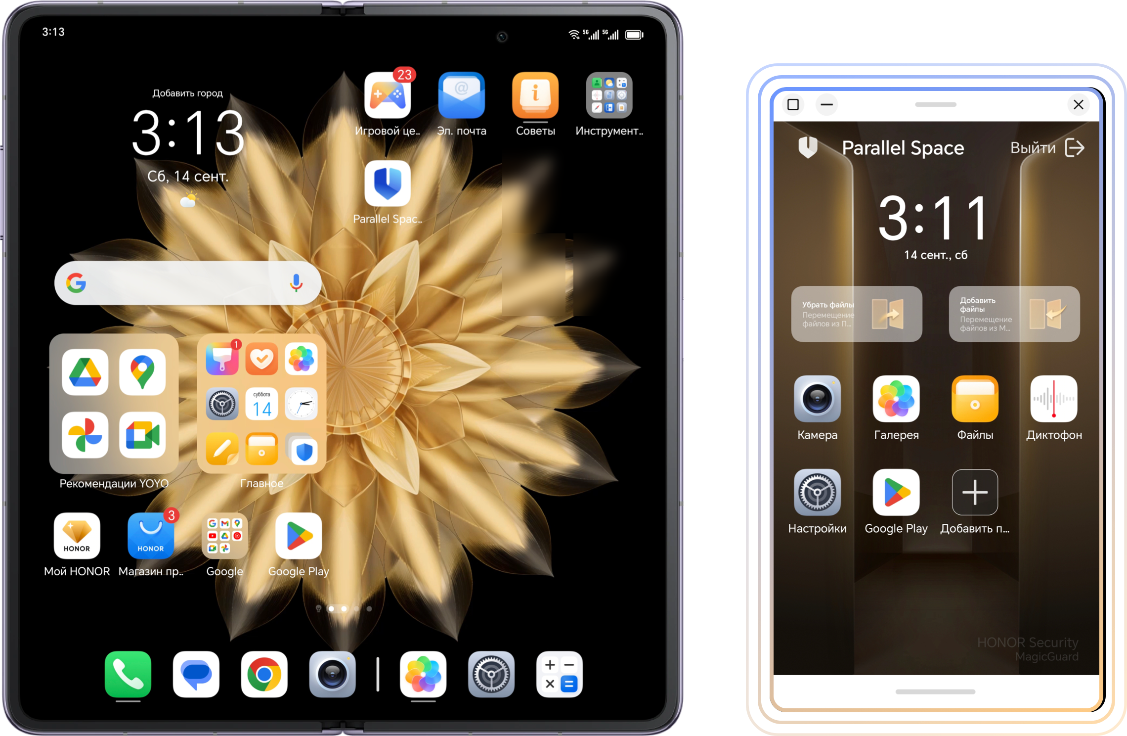

Приложения из основного пространства можно добавить в Parallel Space в любой момент. Удаление приложений из Parallel Space не влияет на основное пространство.
Чтобы добавить приложения в Parallel Space:
Выберите Настройки > Безопасность и конфиденциальность > Защита устройства и данных > Parallel Space > Parallel Space (после введения PIN-кода разблокировки экрана для доступа к приложению) и найдите на рабочем столе Parallel Space ярлык Добавить приложения для добавления нужных приложений.

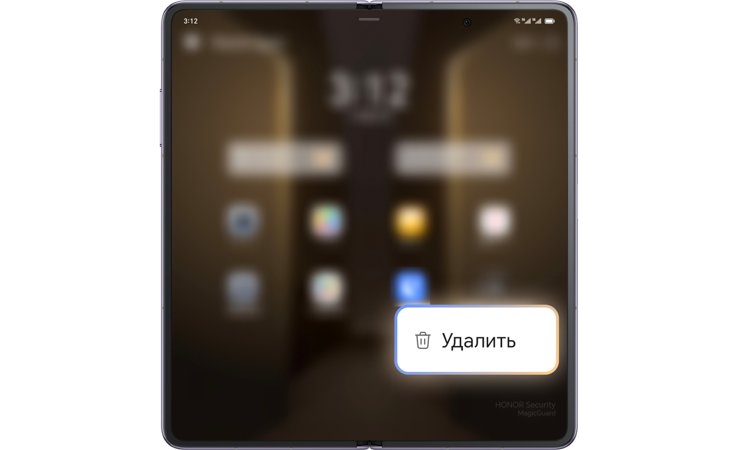

Чтобы удалить приложение из Parallel Space:
Выберите Настройки > Безопасность и конфиденциальность > Защита устройства и данных > Parallel Space > Parallel Space (после введения PIN-кода разблокировки экрана для доступа к приложению), нажмите и удерживайте приложение, а затем выберите Удалить.

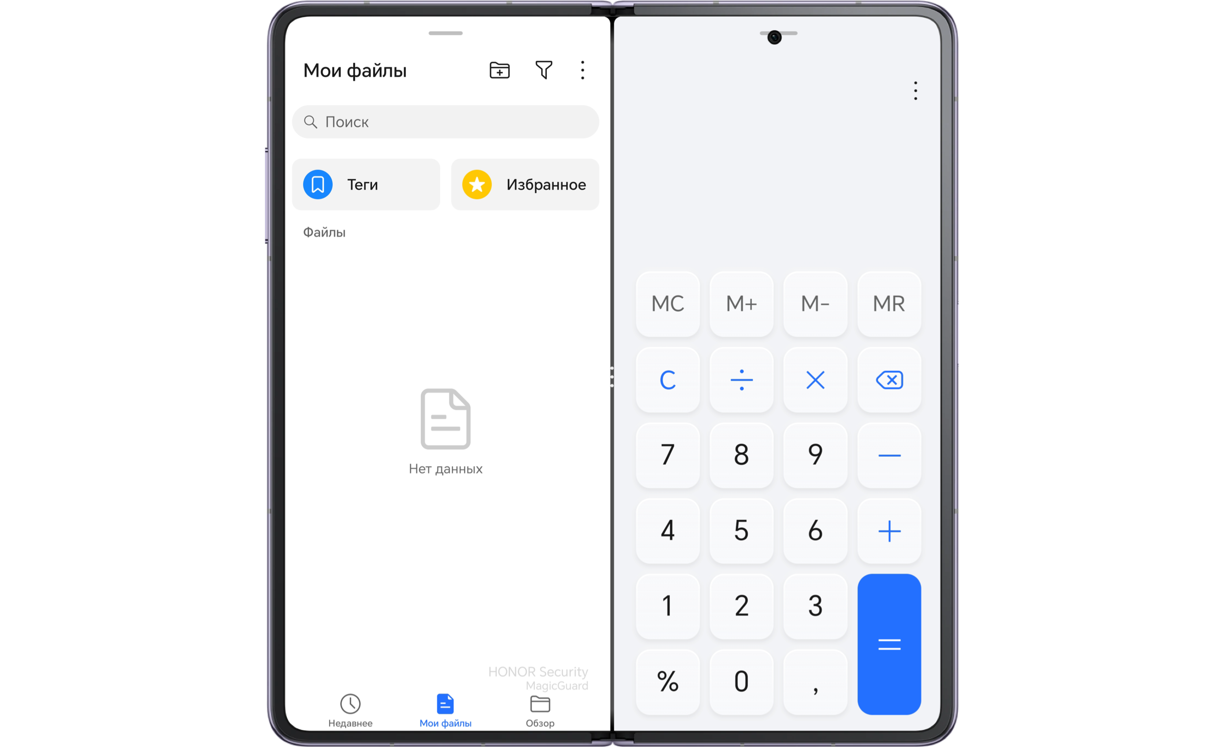

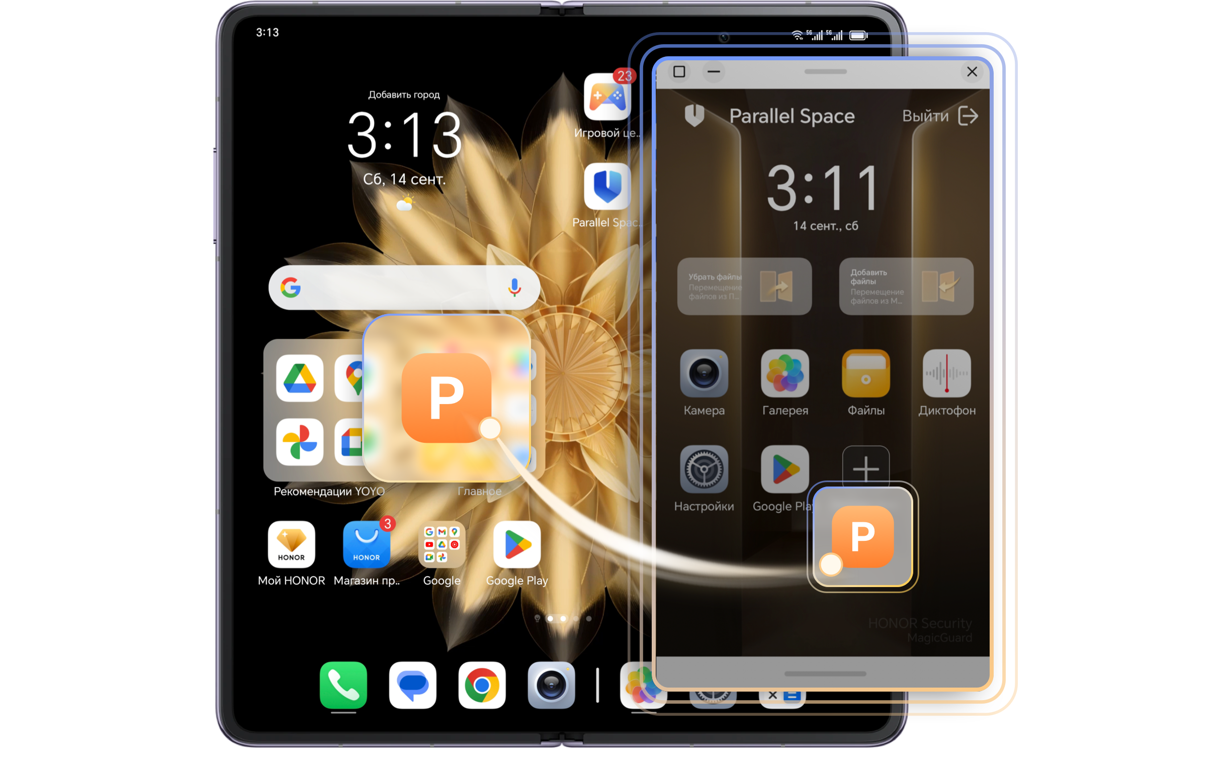

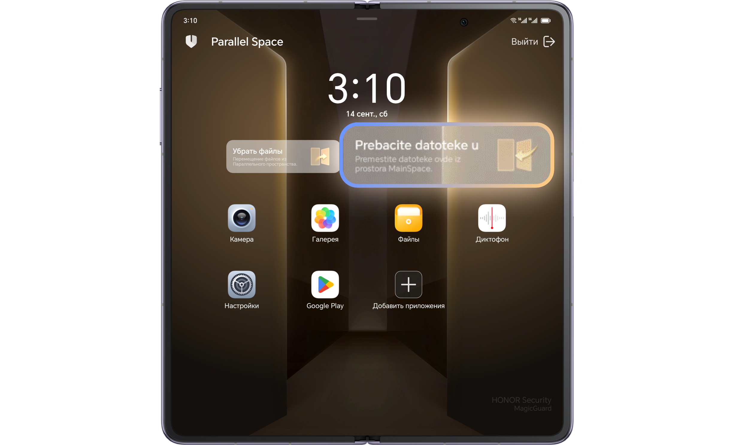

Перемещайте файлы простым перетаскиванием
Файлы из основного пространства, например фото, видео и документы, можно легко добавить в Parallel Space. Если включены режимы разделение экрана и плавающих окон, файлы также можно перемещать перетаскиванием.
Обычный способ:
Выберите Настройки > Безопасность и конфиденциальность > Защита устройства и данных > Parallel Space > Parallel Space (после введения PIN-кода разблокировки экрана для доступа к приложению) и нажмите Добавить файлы или Убрать файлы, чтобы переместить файлы нужным образом.
Перетаскивание:
В режиме разделения экрана перетащите выбранные файлы в область экрана другого пространства, чтобы перенести их.

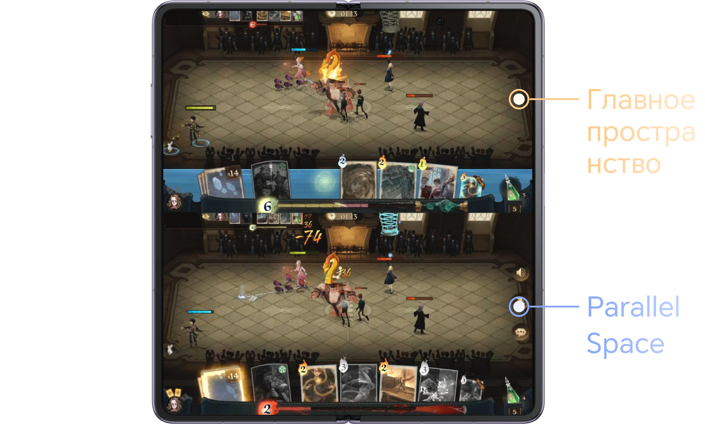

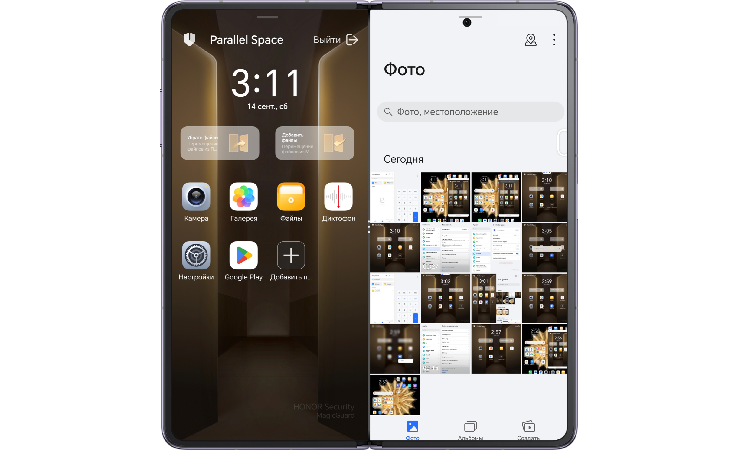

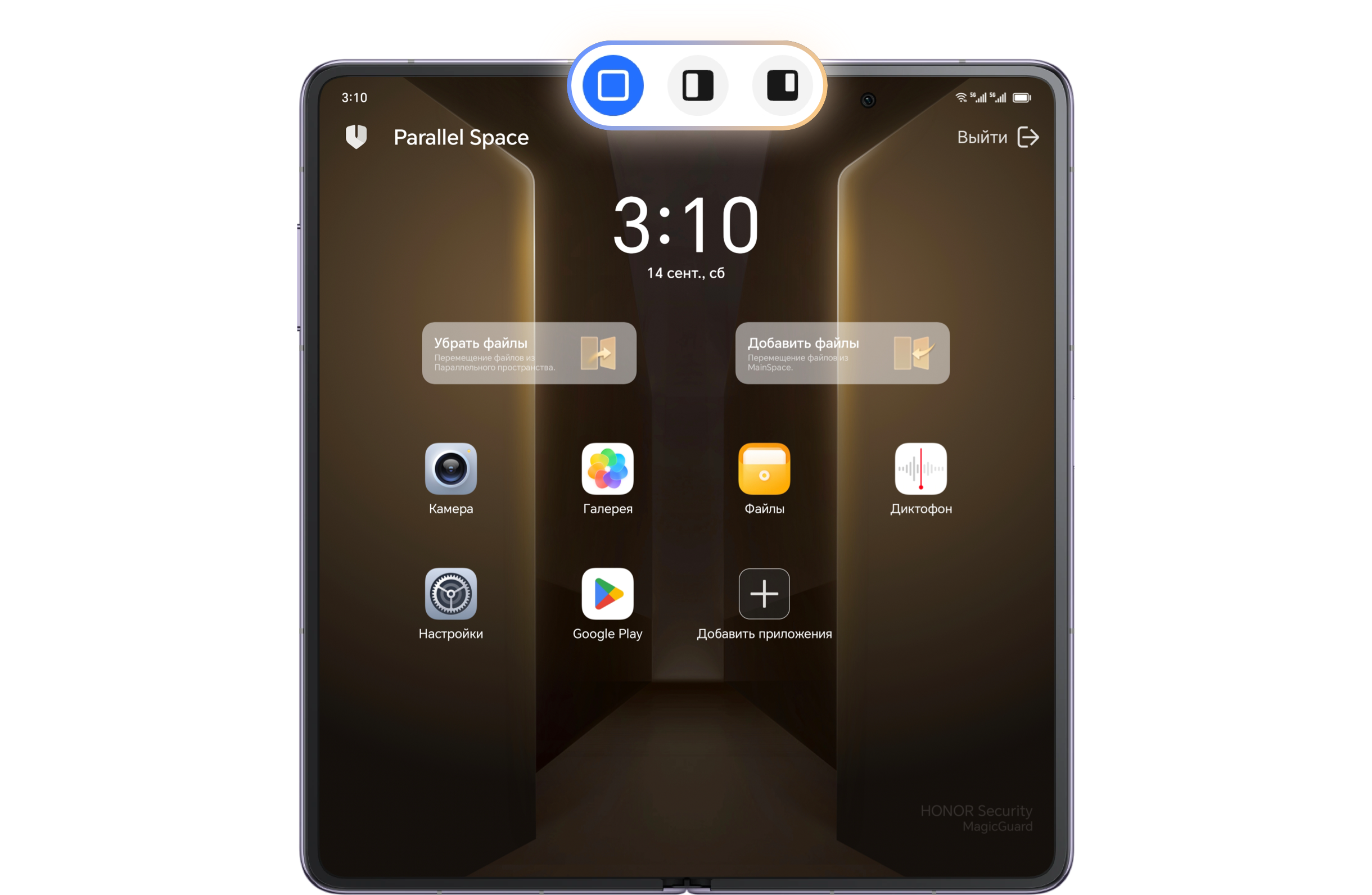

Включите разделение экрана для многозадачности

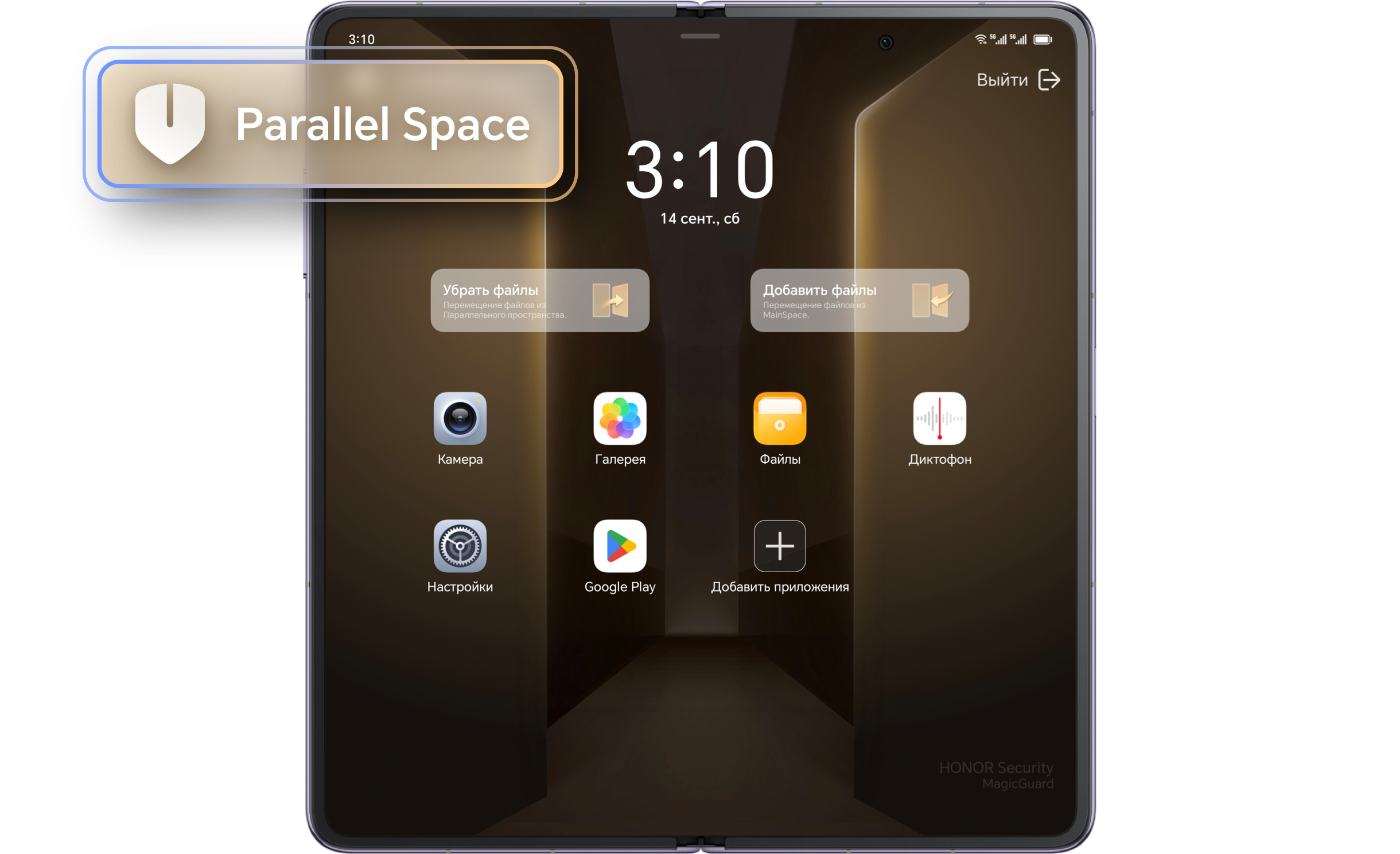

В режиме разделения экрана приложения из основного пространства и Parallel Space можно использовать одновременно. Это позволяет просматривать файлы на одной стороне и смотреть видео на другой или даже играть в одну и ту же игру на обеих сторонах.
1. Разверните складной экран и войдите на главную страницу Parallel Space.
2. Нажмите верхнюю кнопку Parallel Space или перетащите верхний элемент Parallel Space на обе стороны экрана, чтобы войти в режим разделенного экрана.
3. Откройте любое приложение в Parallel Space.
4. В основном пространстве с другой стороны откройте то же или другое приложение.

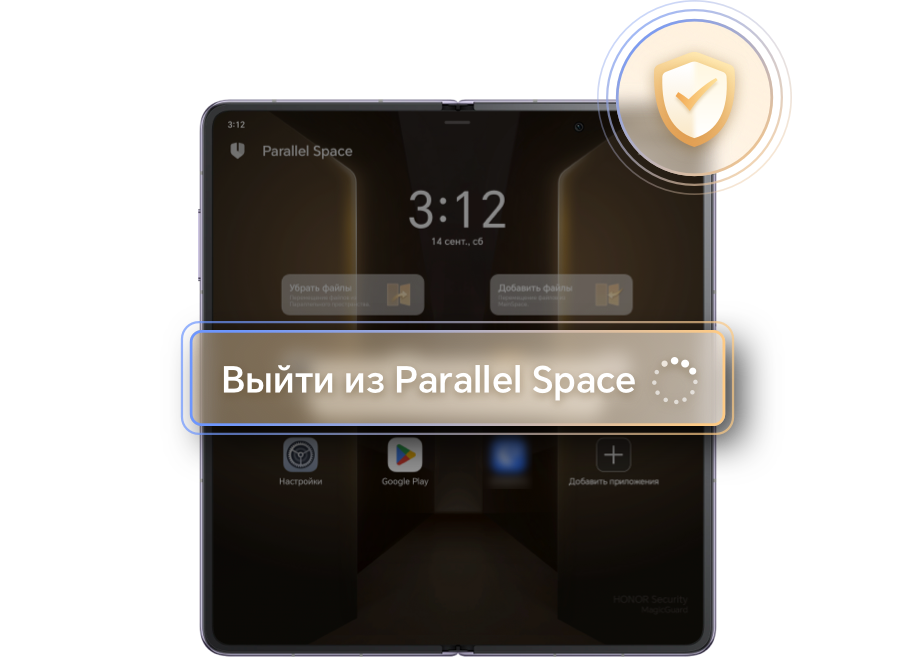

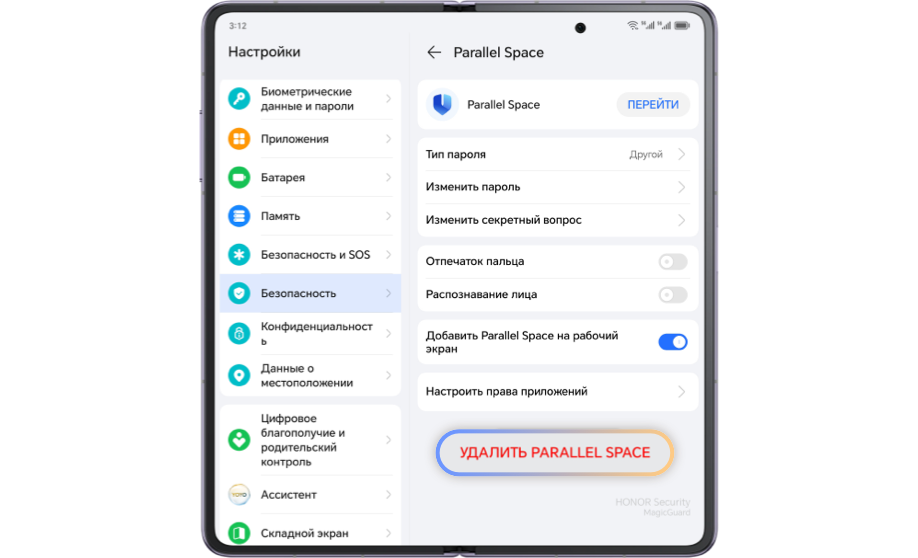

Удалите данные для защиты конфиденциальности
Если пространство Parallel Space больше не нужно, данные в нем можно уничтожить для защиты конфиденциальности.
Выберите Настройки > Безопасность и конфиденциальность > Защита устройства и данных > Parallel Space, нажмите Удалить Parallel Space, подтвердите свою личность и следуйте инструкциям, чтобы уничтожить все данные. Необходимые данные можно переместить в основное пространство.

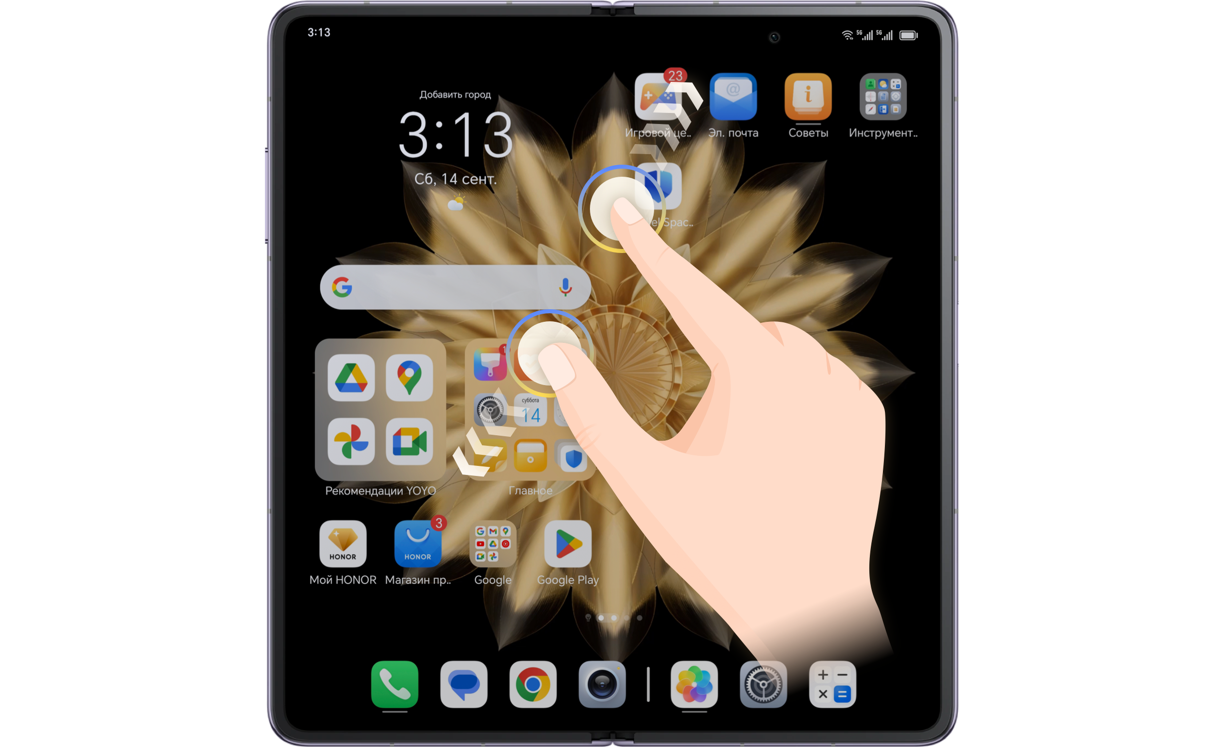

Кроме того, в Parallel Space есть ярлык
Используйте жест двумя пальцами, чтобы напрямую перейти в Parallel Space.
