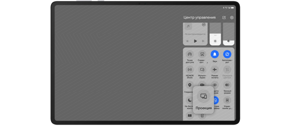

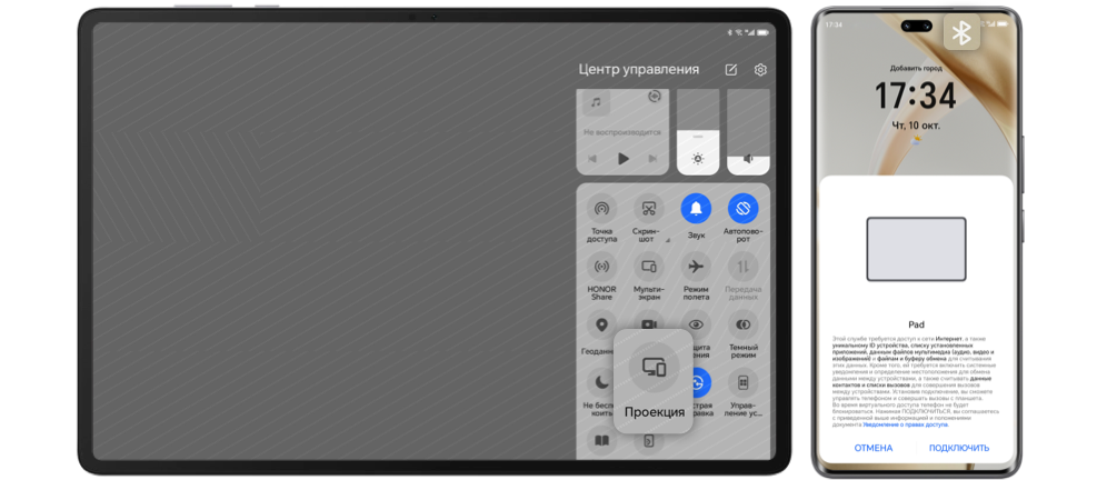

Подключение по Bluetooth
На телефоне проведите пальцем по строке состояния вниз и включите Мультиэкран, затем включите Bluetooth, поднесите устройство к планшету и следуйте инструкциям на экране.
Нажмите на стрелку, чтобы посмотреть следующий шаг

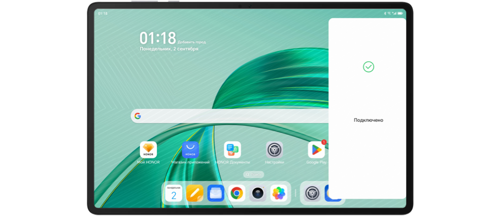

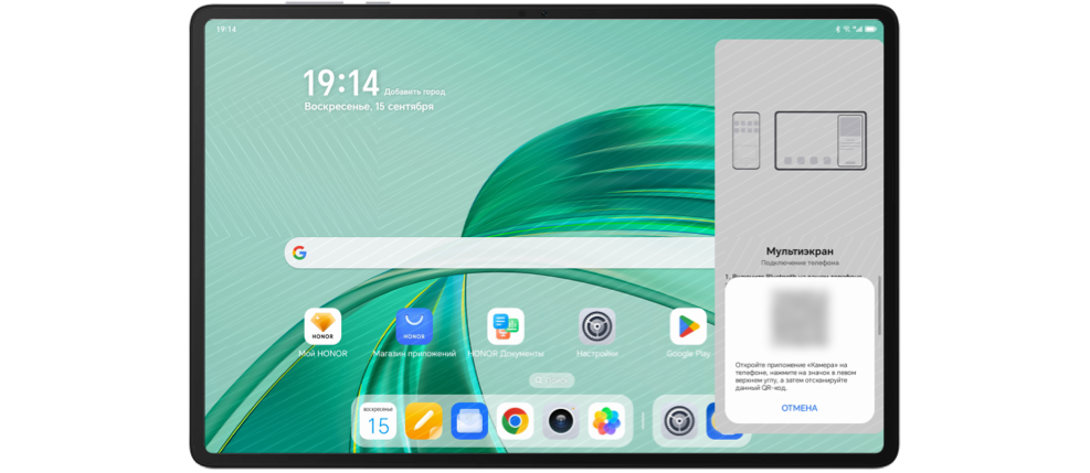

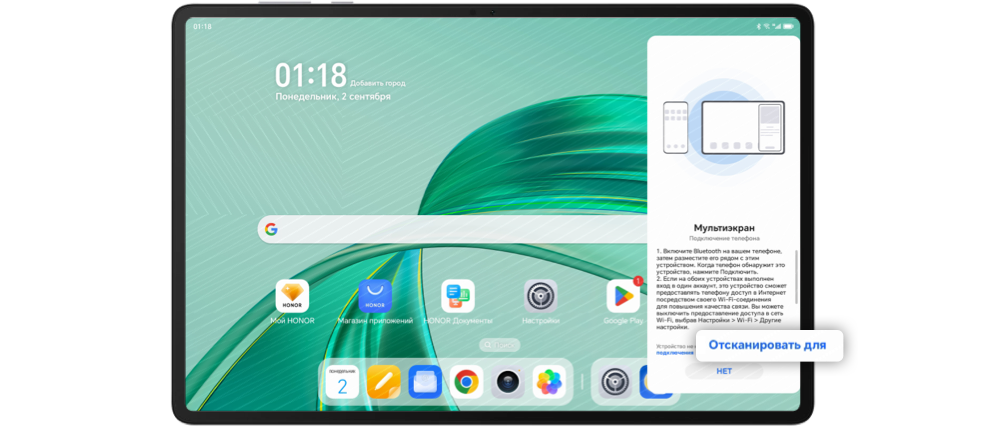

Подключение с помощью сканирования QR-кода
Включите функцию Мультиэкран на планшете, нажмите Отсканировать для подключения, следуйте инструкциям на экране и отсканируйте QR-код на планшете с помощью мобильного телефона.

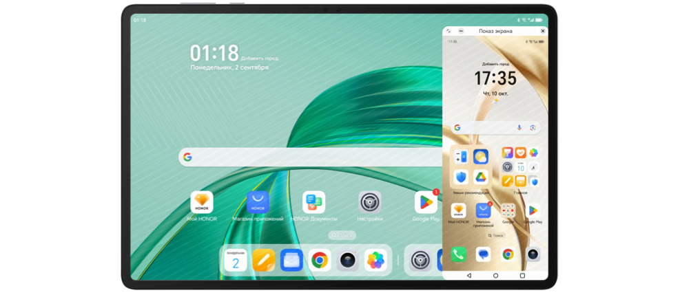

Как использовать Мультиэкран для быстрого выполнения действий

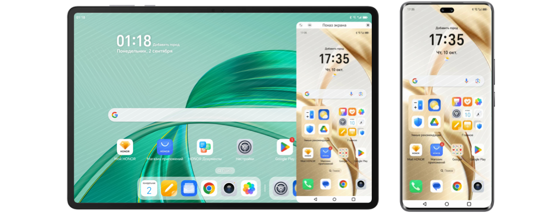

После включения Мультиэкрана экран мобильного телефона будет зеркально отображаться на планшете, что позволит управлять приложениями телефона на планшете, например, отвечать на звонки, отправлять сообщения и т. д. Кроме того, можно передавать файлы и изображения между двумя устройствами. Для этого достаточно после длинного нажатия на нужный объект перетащить его. Это удобная возможность и для работы, и для развлечений.

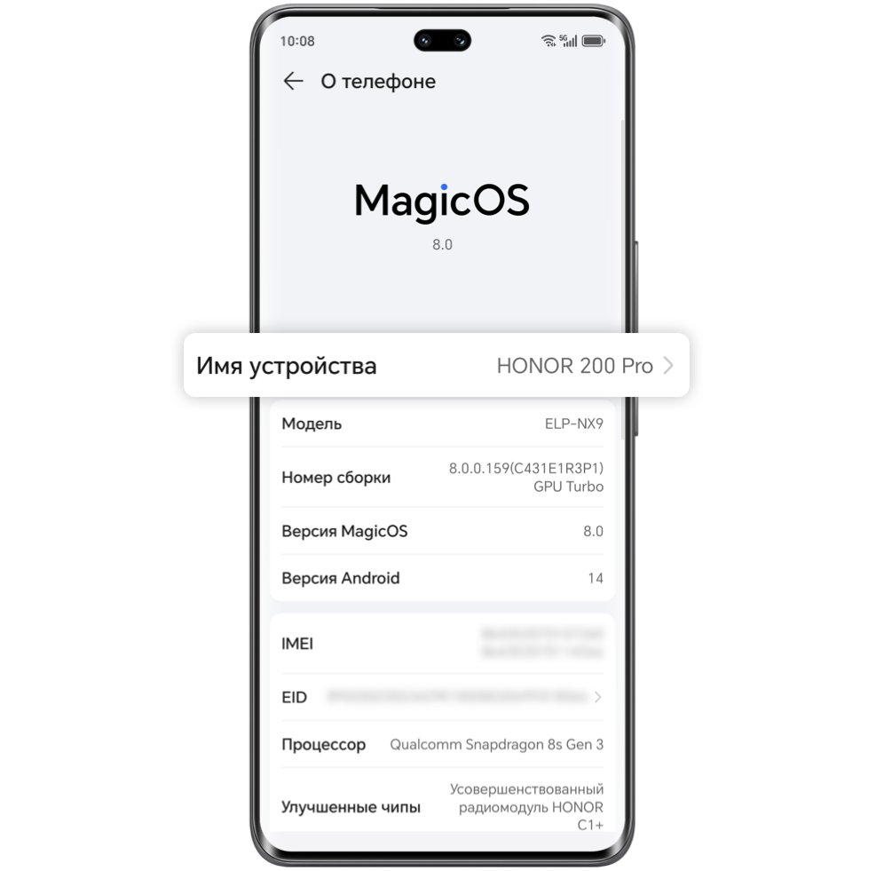

Соединение между мобильным телефоном и планшетом может не работать, потому что название устройства содержит специальные символы или смайлики или превышает максимальную длину, которую можно ввести. Рекомендуем изменить название устройства, чтобы в нем были только буквы, цифры, пробелы и символы подчеркивания, и следить за тем, чтобы длина не превышала 30 символов.

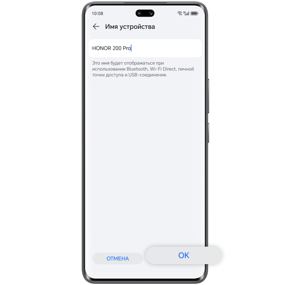

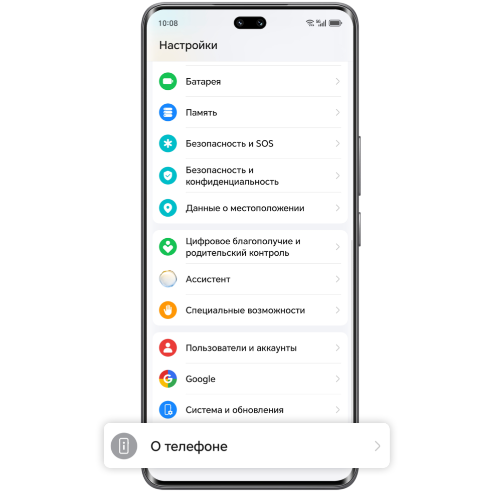

Изменение названия мобильного телефона
Перейдите в Настройки > О телефоне > Имя устройства, измените его и нажмите ОК.

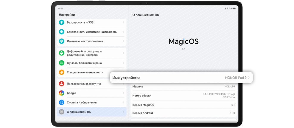

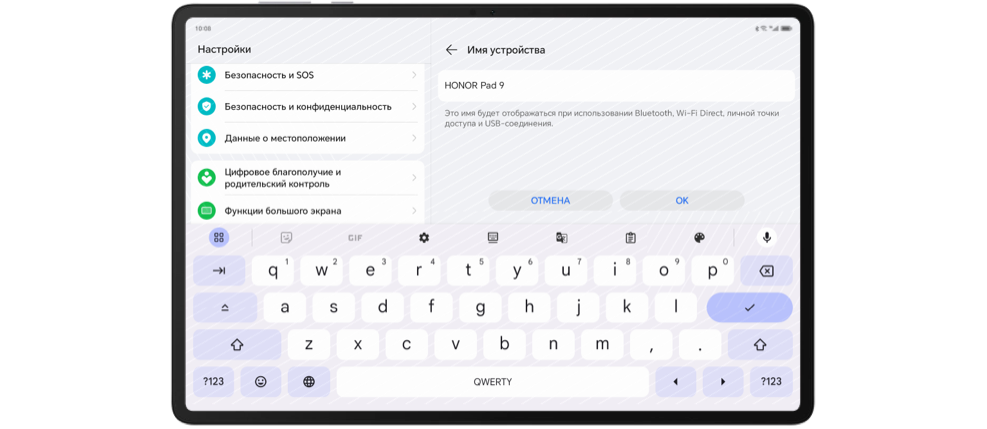

Изменение названия планшета
Перейдите в меню Настройки > О планшетном ПК > Имя устройства, измените его и нажмите ОК.

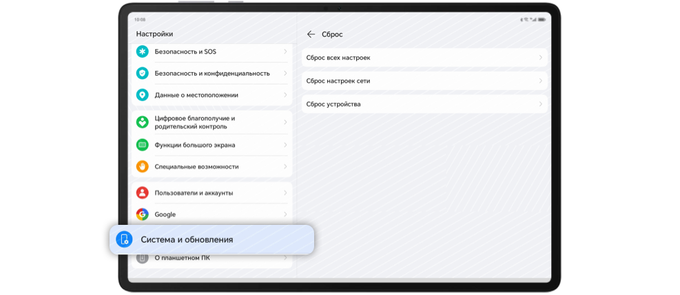

• Если ни один из вышеперечисленных способов не сработает, откройте на планшете Настройки, найдите раздел Сброс настроек сети и следуйте инструкциям на экране, чтобы выполнить сброс настроек. Данные, связанные с подключениями Wi-Fi и Bluetooth, будут удалены, и потребуется заново подключиться к сети.

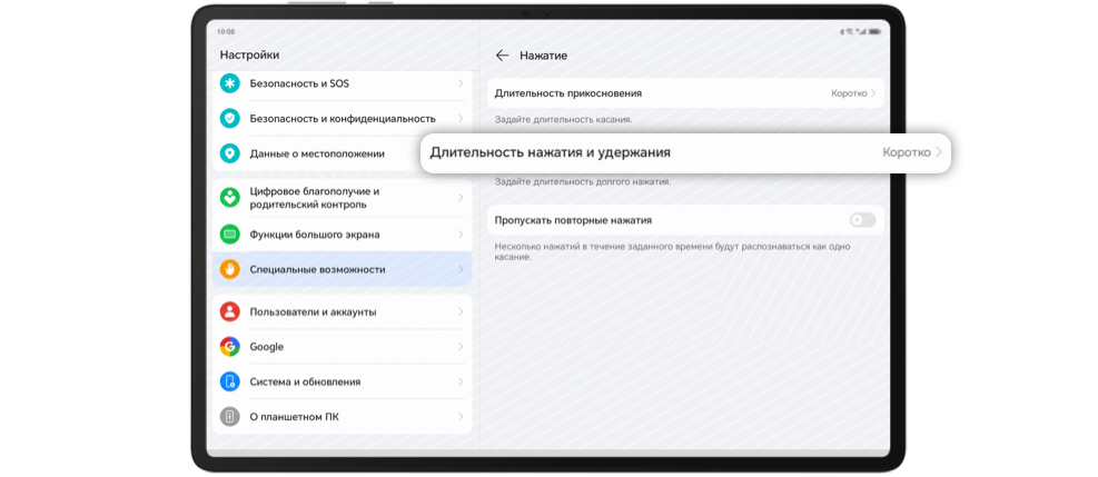

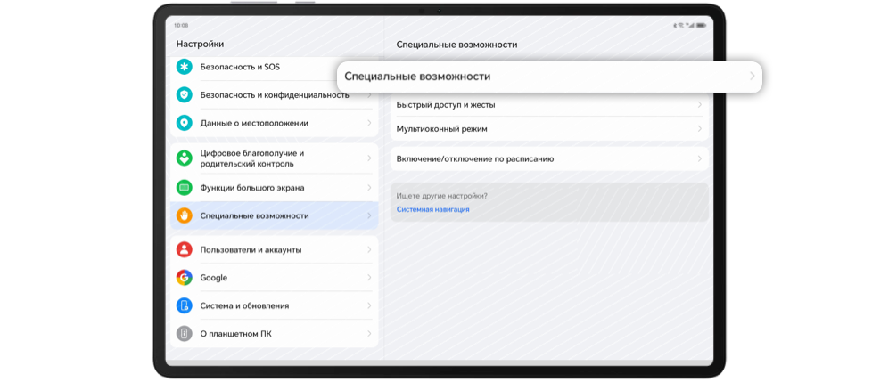

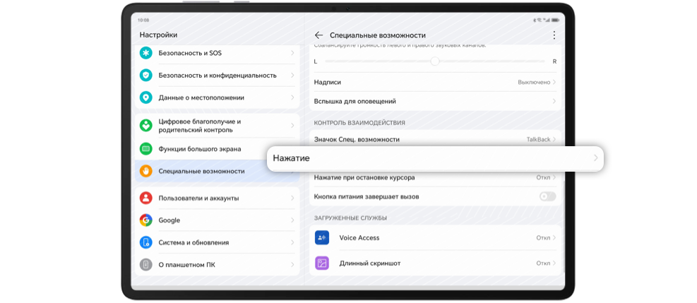

Невозможность перетащить файлы с мобильного телефона на планшет
Если после включения Мультиэкрана не удается перетаскивать файлы с мобильного телефона на планшет, а анимация перетаскивания не отображается после длительного нажатия на файл, перейдите в раздел Настройки > Специальные возможности > Специальные возможности > Контроль взаимодействия > Нажатие > Длительность нажатия и удержания и установите короткое время задержки.
