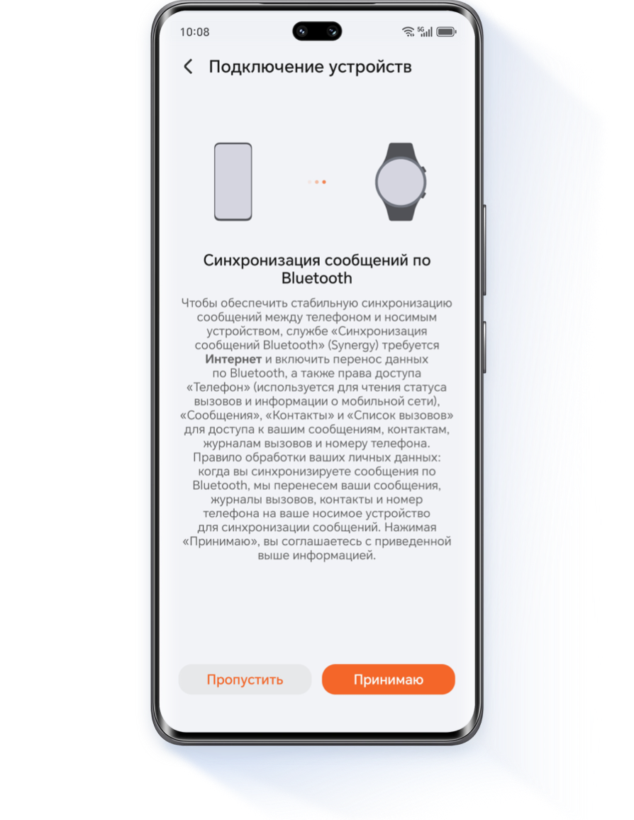

При первом включении новых смарт-часов HONOR режим обнаружения включится по умолчанию. Перед сопряжением убедитесь, что на телефоне установлена последняя версия приложения Здоровье. Затем можно легко выполнить сопряжение устройств:

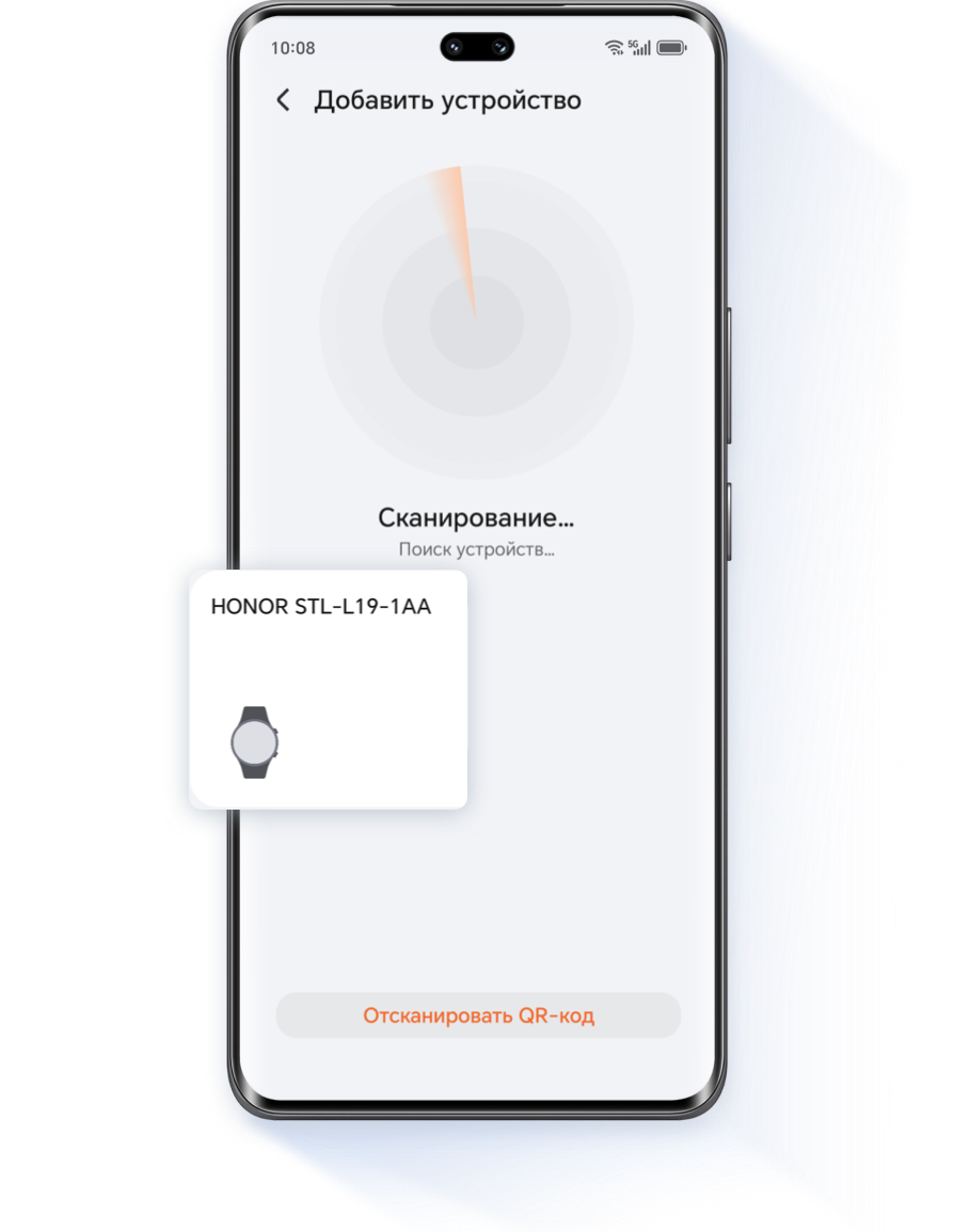

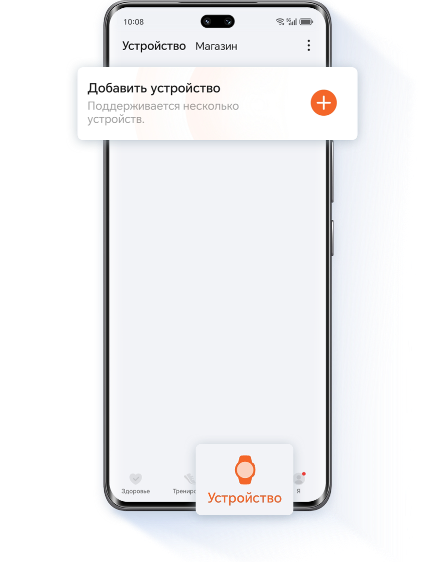

Откройте приложение Здоровье на телефоне и перейдите в раздел Устройство > Добавить устройство. Телефон автоматически выполнит поиск доступных Bluetooth-устройств поблизости. Когда часы будут найдены, нажмите Принимаю, чтобы начать процесс сопряжения.
Когда на часах появится запрос на сопряжение, нажмите √, чтобы подтвердить его. Также подтвердите сопряжение на телефоне.

* Если при автоматическом сканировании устройство не будет обнаружено, выберите Добавить вручную или Отсканировать QR-код на смарт-часах для сопряжения.

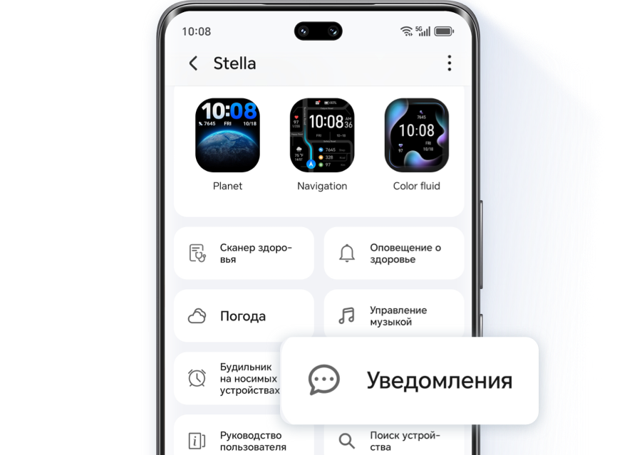

Откройте приложение Здоровье и перейдите на страницу сведений об устройстве, выберите Уведомления, откройте Контакты. На смарт-часах автоматически появится список контактов на телефон. Нажмите на контакт, чтобы совершить телефонный звонок.

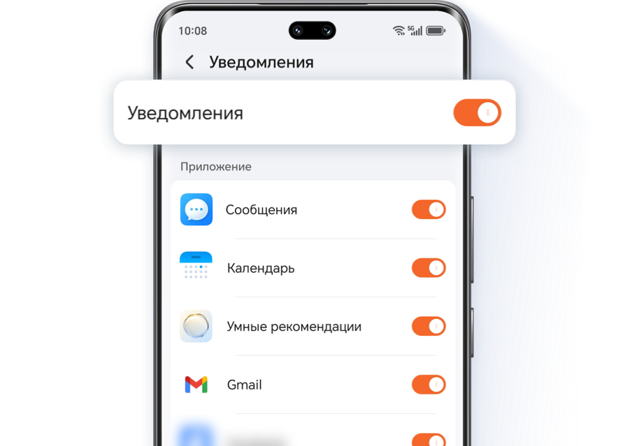

В приложении Здоровье перейдите на страницу сведений об устройстве, выберите Уведомления, включите Уведомления, а затем нажмите переключатели рядом с приложениями, для которых нужно получать уведомления. Затем включите уведомления приложений в приложении Настройки на телефоне, чтобы сообщения отображались в строке состояния. После завершения настройки на смарт-часах будет появляться сообщение и уведомление одновременно с получением push-уведомления от приложения на телефоне.
