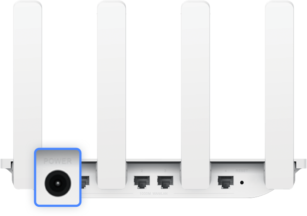

Yönlendiricinizi yeniden başlatın
Zayıf çekim, yönlendiricinin olağan dışı çalışması sonucunda da ortaya çıkabilir. Yönlendiriciyi yeniden başlatmayı deneyerek sorunun çözülüp çözülmediğini kontrol edin.

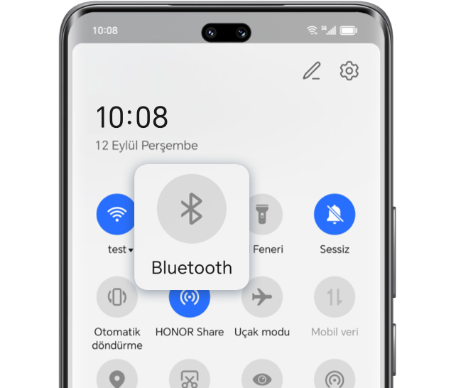

Bluetooth'unuzu kapatın
Bluetooth ve Wi-Fi'nin her ikisi de 2,4 GHz iletişim kanallarını kullanır. Her ikisinin de aynı anda kullanılması, Bluetooth'ta parazitlenmeye neden olabilir ve Wi-Fi ağının hızını etkileyerek internet erişiminin yavaşlamasına veya takılmasına neden olabilir.
* Bu sorun 5 GHz Wi-Fi'de yaşanmaz.

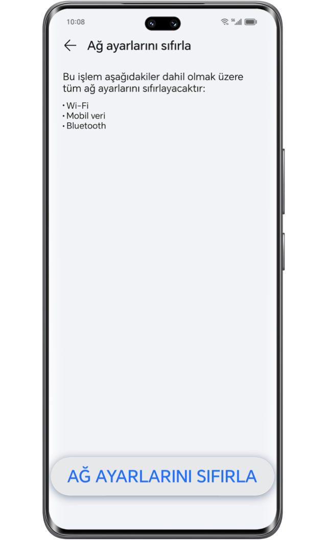

Ağ sorunlarını çözmek için ağ ayarlarını sıfırlama
Düşük çekim veya anormal bir internet bağlantısı sorunlarının tümü için, cihaz ayarlarından ağ ayarlarınızı sıfırlamak için ekrandaki talimatları takip edebilirsiniz, ancak bunun Wi-Fi ve Bluetooth bağlantı kayıtlarını sileceğini ve yeniden bağlanmanızı gerektireceğini unutmayın.
