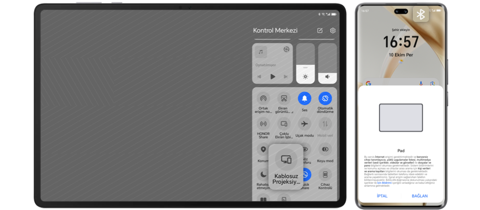

Bluetooth Üzerinden Bağlanma
Durum çubuğunu aşağı kaydırın ve Çoklu Ekran İşbirliğini'ni etkinleştirin, telefonunuzda Bluetooth'u etkinleştirin, telefonunuzu tabletinize yakın tutun ve her iki tarafı birbirine bağlamak için ekrandaki talimatları izleyin.
Bir sonraki adımı kontrol etmek için oka tıklayın

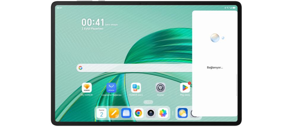

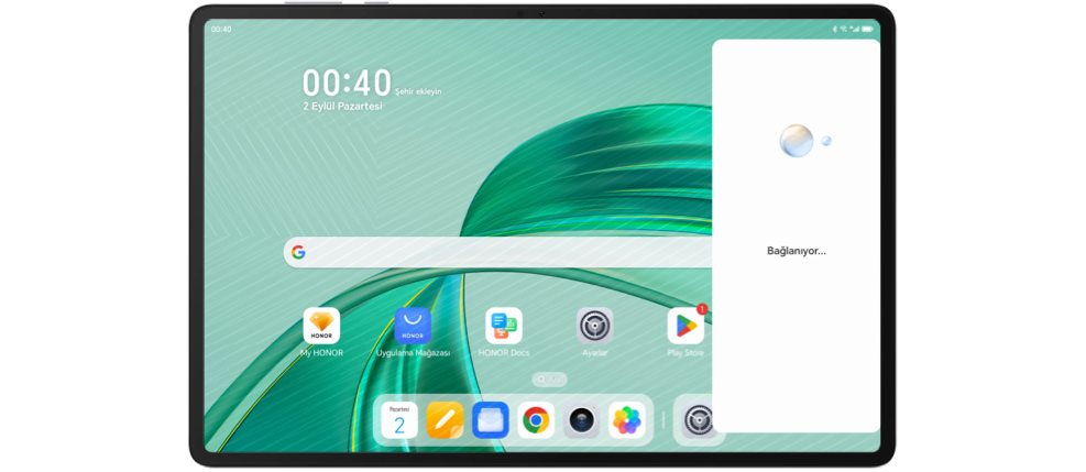

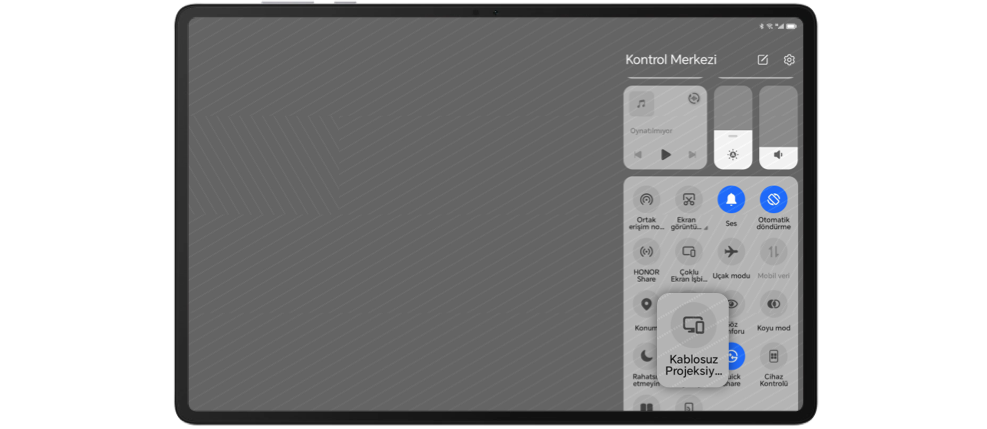

QR Kodu Tarayarak Bağlanma

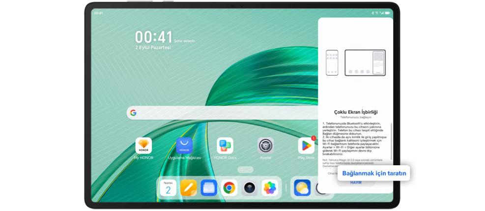

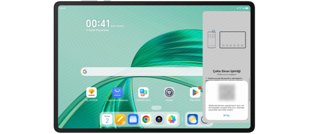

Tabletinizde Çoklu Ekran İşbirliği'ni etkinleştirin, bağlanmak için Tara'ya dokunun, ekrandaki talimatları izleyin ve her iki tarafı birbirine bağlanmak için tabletinizdeki QR kodunu cep telefonunuzla tarayın.
Bir sonraki adımı kontrol etmek için tıklayın

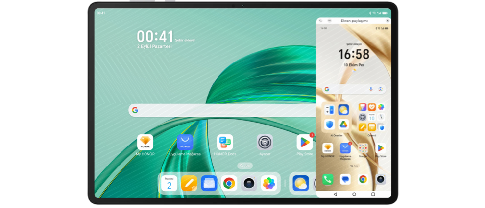

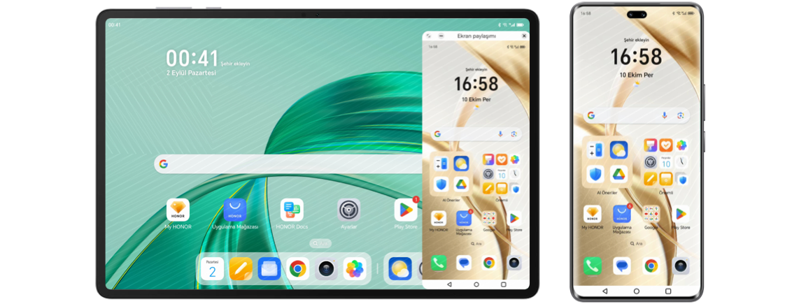

Cep telefonu ve tablet arasında Çoklu Ekran İşbirliği etkinleştirildiğinde, cep telefonu ekranı tablete yansıtılır. Bu özellik sayesinde, tablet üzerinden çağrı cevaplama, mesaj gönderme vb. gibi işlemler dahil olmak üzere uygulamaları tablet üzerinden kontrol etmenizi sağlar. Dosyalara ve resimlere uzun basıp sürükleyerek de iki cihaz arasında dosya aktarabilirsiniz. İster iş ister eğlence amacıyla kullanın. Artık her şey daha kolay.

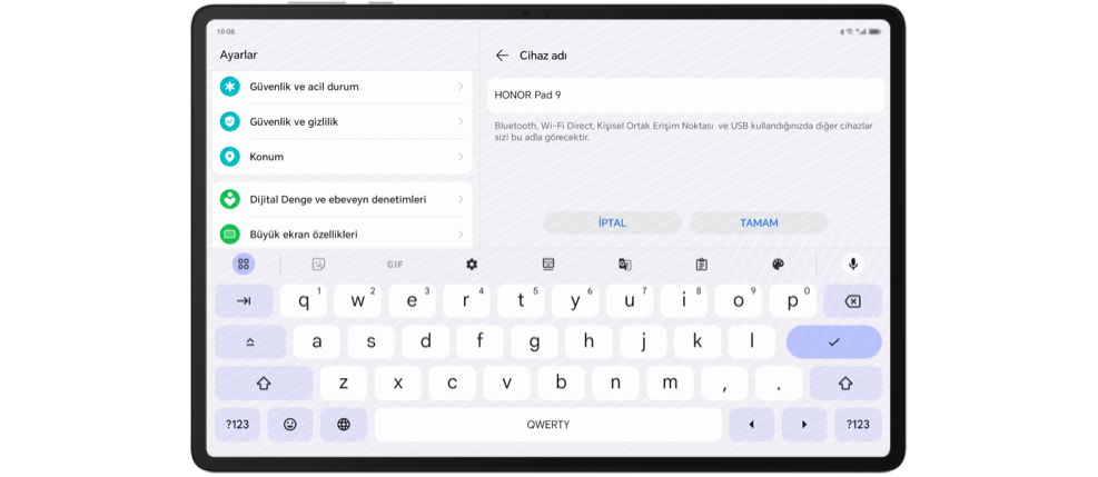

Çoklu Ekran İşbirliği Bağlantı Hatası

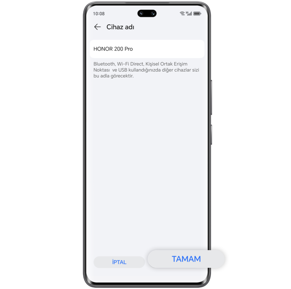

Cep telefonu ile tablet arasındaki ortak bağlantı, telefonun/tabletin cihaz adının özel karakterler veya ifadeler içermesi veya tabletin cihaz adının girilebilecek maksimum uzunluğa ulaşması nedeniyle başarısız olabilir. Cihaz adının sadece harf, rakam, boşluk veya alt çizgi içerecek ve uzunluğu 30 karakterden az olacak şekilde değiştirilmesi tavsiye edilmektedir.

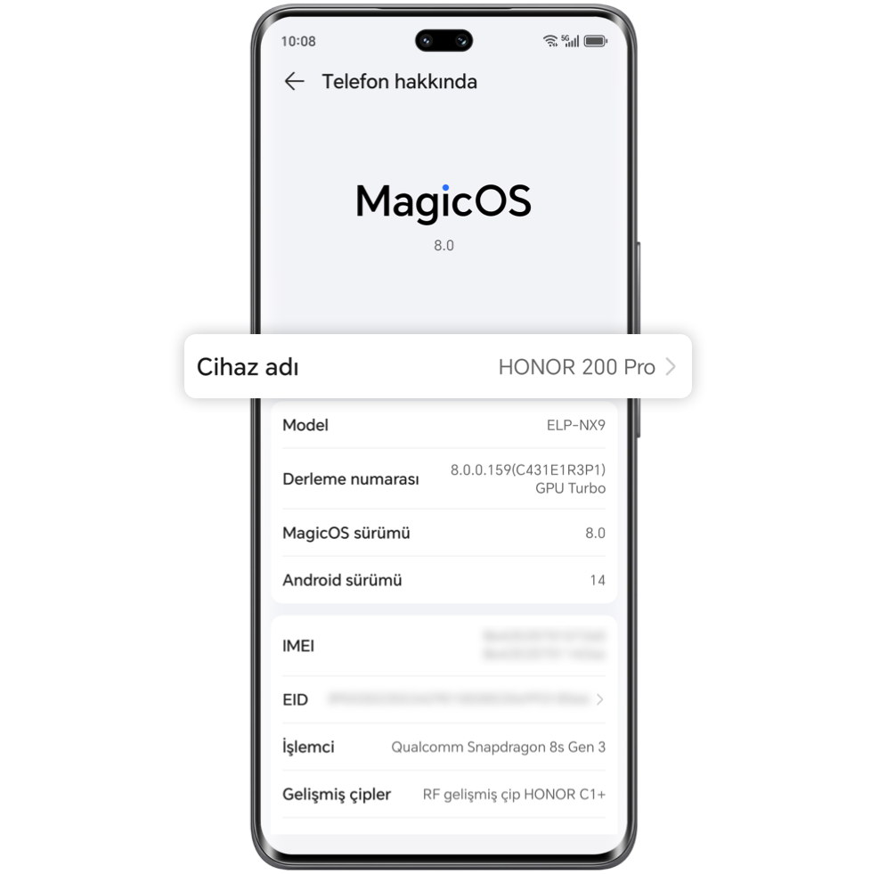

Cep Telefonu Adını Değiştirme

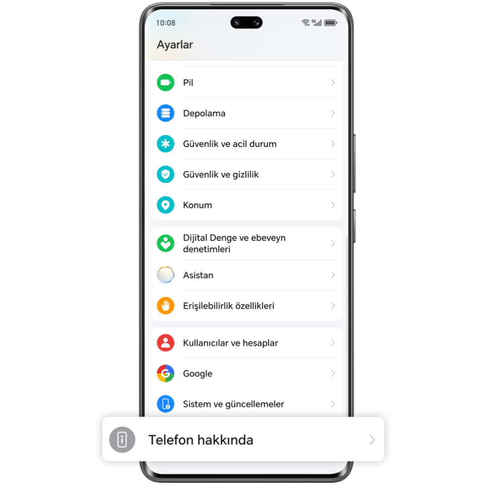

Ayarlar>Telefon Hakkında>Cihaz Adı yolunu izleyin, ismi değiştirin ve Onayla'ya tıklayın.

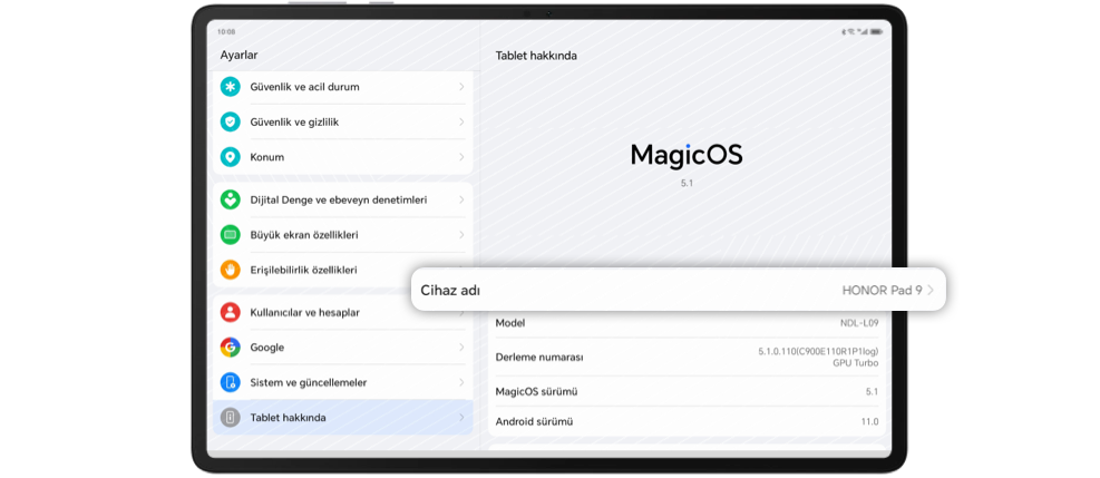

Tablet Adını Değiştirme
Ayarlar>Tablet Hakkında>Cihaz Adı yolunu izleyin,ismi değiştirin ve Onayla'ya tıklayın.

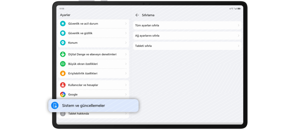

• Yukarıdaki yöntemlerin hiçbiri işe yaramazsa, tablet üzerinden ayarları açıp, ağ ayarlarını sıfırla seçeneğini bularak buraya gidebilir ve sıfırlama için ekrandaki talimatları uygulayabilirsiniz. Bu işlem Wi-Fi ve Bluetooth ile ilgili geçmiş kayıtları silecek ve ağa yeniden bağlanmanız gerekecektir.

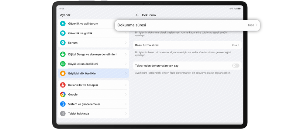

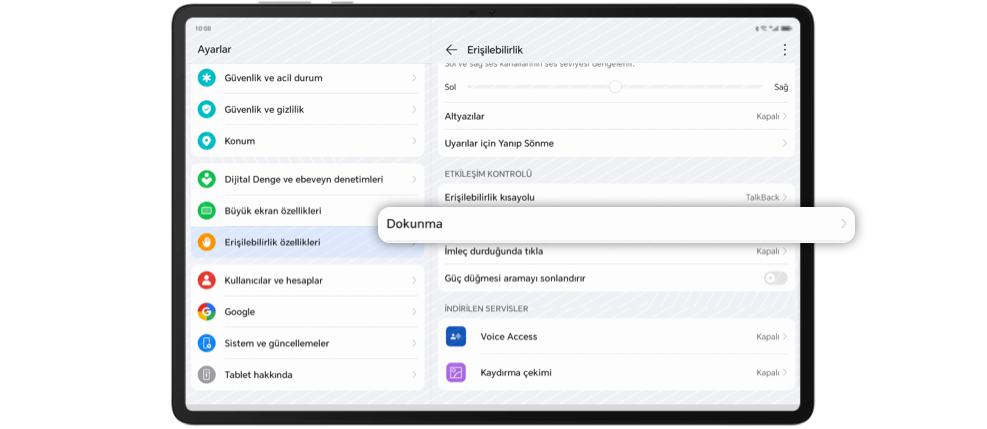

Cep telefonundan tablete dosya bırakma ve sürükleme hataları

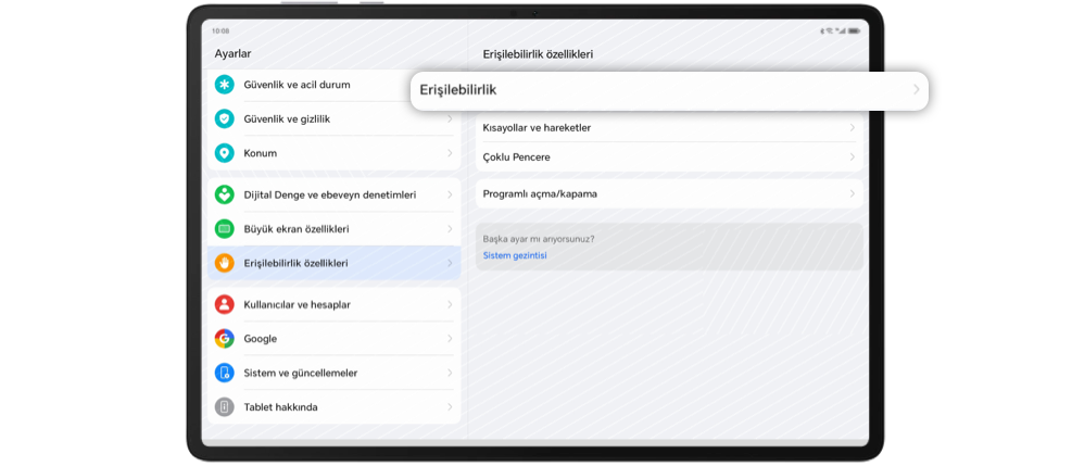

İşbirliği etkinleştirildikten sonra cep telefonu dosyası tablete sürüklenip bırakılamıyorsa ve dosya üzerinde uzun süre sürükleme animasyonu görüntülenmiyorsa, Erişilebilirlik Özellikleri > Erişilebilirlik-Etlkileşim kontrolü > Dokunma süresi ve Basılı tutma süresi Kısa olarak ayarlayın.
