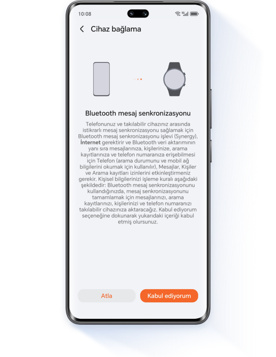

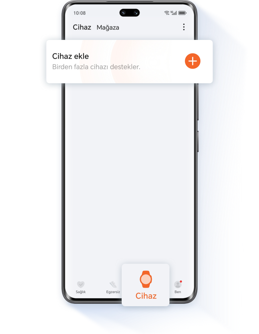

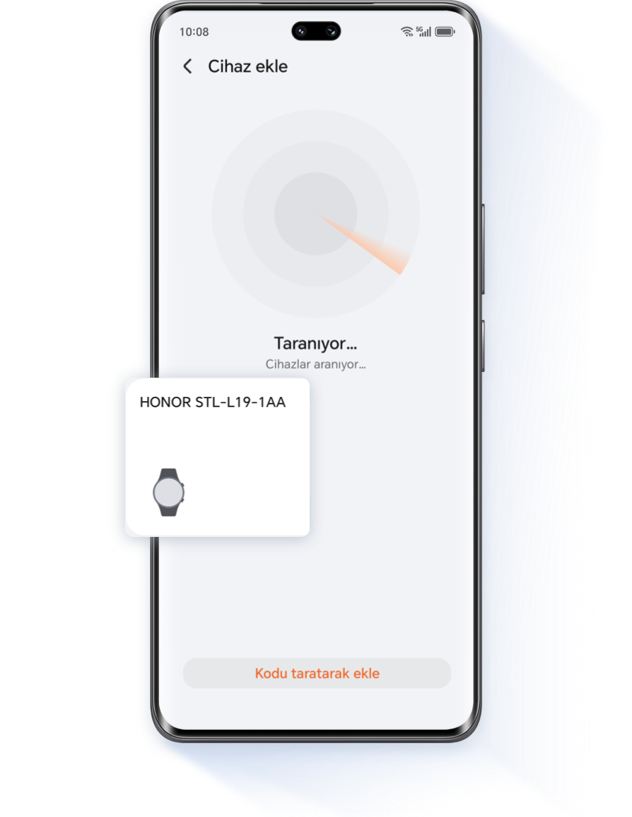

Telefonunuzda Sağlık uygulamasını açın ve Cihaz > Cihaz ekle yolunu izleyin. Telefon yakınlardaki kullanılabilir Bluetooth cihazlarını otomatik olarak arayacaktır. Saatiniz bulunduğunda eşleştirmeyi başlatmak için Kabul Ediyorum seçeneğine dokunun.
Saatinizde eşleştirme isteği görüntülendiğinde, eşleştirmeyi onaylamak için √ butonuna dokunun. Ayrıca telefonunuzda da eşleştirmeyi onaylayın.

Telefonunuzda Sağlık uygulamasını açın ve Cihaz > Cihaz ekle yolunu izleyin. Cihaz listenizden saatinizi seçin ve Eşleştirmeyi başlat öğesine. Bazı modellerde bu adımdan önce telefonunuzla Bluetooth bağlantısı kurmuş olmanız gerekir. Lütfen talimatlara uygun şekilde Bluetooth ayarlarından saatinizi iPhone'unuza bağlayın.

*Otomatik tarama esnasında cihazınız bulunmazsa, KODU TARATARAK EKLE seçeneğine dokunabilir veya saatinizde Kare kod tarama seçeneğine dokunarak eşleştirebilirsiniz.

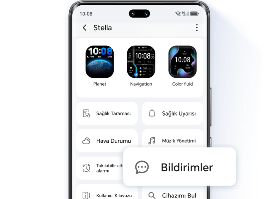

Sağlık uygulamasını açın ve cihaz ayrıntıları sayfasına girin, Bildirimler'e gidin, Kişiler'i açın. Saatiniz otomatik olarak telefon rehberinizi gösterecektir, telefon görüşmesi yapmak için kişiye dokunun.

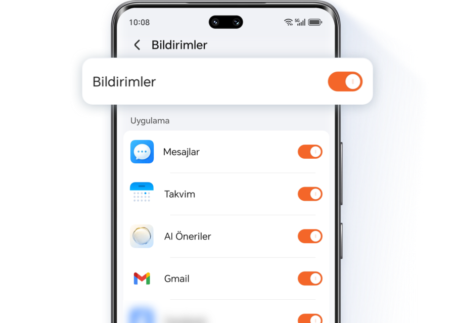

Sağlık uygulamasında cihaz ayrıntıları sayfasına gidin, Bildirimler seçeneğini seçin, Bildirimler'i etkinleştirin, ardından bildirim almak istediğiniz belirli uygulamaların yanındaki butonlara dokunun. Daha sonra telefonunuzun Ayarlar kısmından uygulama bildirimlerini aktifleştirerek durum çubuğunda gösterilen mesajlara izin verin. İşlem tamamlandığında, telefonunuz herhangi bir uygulamadan gelen anlık bildirimi aldığında saatiniz aynı anda bu mesajı gösterecek ve bildirim uyarısında bulunacaktır.

Saatin ana sayfasında ekranı aşağı kaydırarak işaretinin üzerine dokunun veya saate sağ tıklayın ve Cihazımı Bul simgesini bulun, ardından saat telefonunuzu bulmanıza yardımcı olacak bir animasyon gösterecektir. Saatiniz ve telefonunuz Bluetooth kapsama alanındaysa, telefon sesli uyarı müziği çalarak telefonu kolayca bulmanızı sağlar. Aramayı sonlandırmak için tekrar saat ekranına dokunun.
