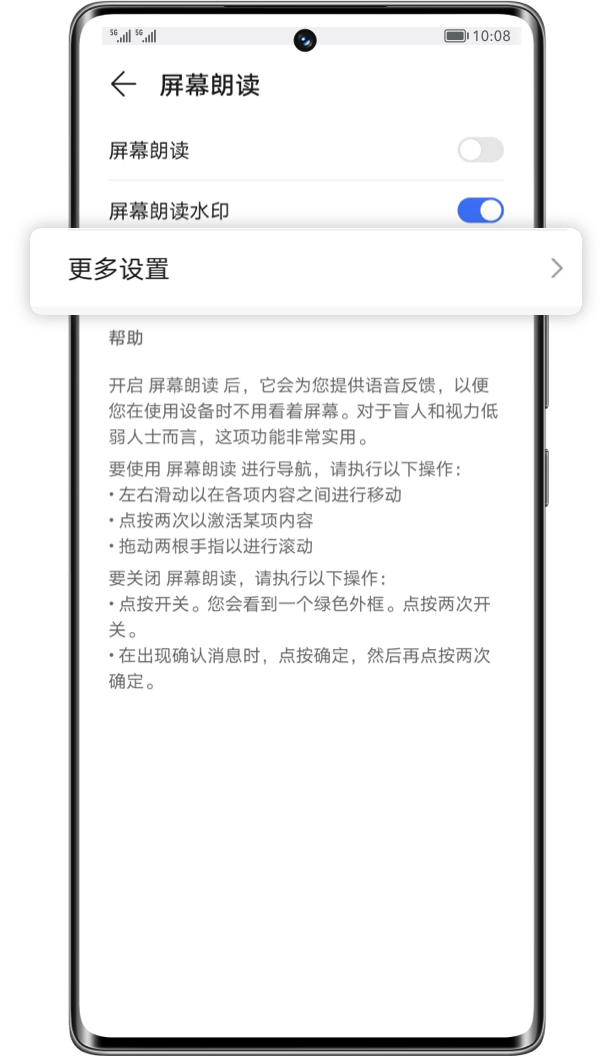

看不清屏幕的情况下,屏幕朗读一定是个好帮手,开启之后,手指所到之处,手机会自动读出触摸、选择和启用的具体内容,帮助轻松使用各项功能。
开启屏幕朗读功能
开启屏幕朗读功能
进入设置>辅助功能>无障碍>屏幕朗读,开启屏幕朗读开关,点击确定
*如需要关闭,请长按电源键直至手机弹出重启关机菜单,双指长按屏幕3秒。

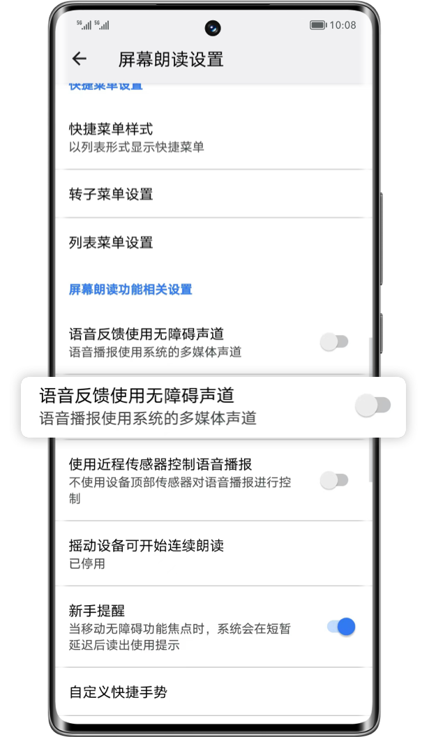

  • 调节朗读时的音量:
    点击更多设置,如果关闭了语音反馈使用无障碍声道开关,使用音量键即可调节音量;如果开启了语音反馈使用无障碍声道开关,单指长按屏幕任意位置,不要抬起手指,再使用音量键调节屏幕朗读时的声音大小。

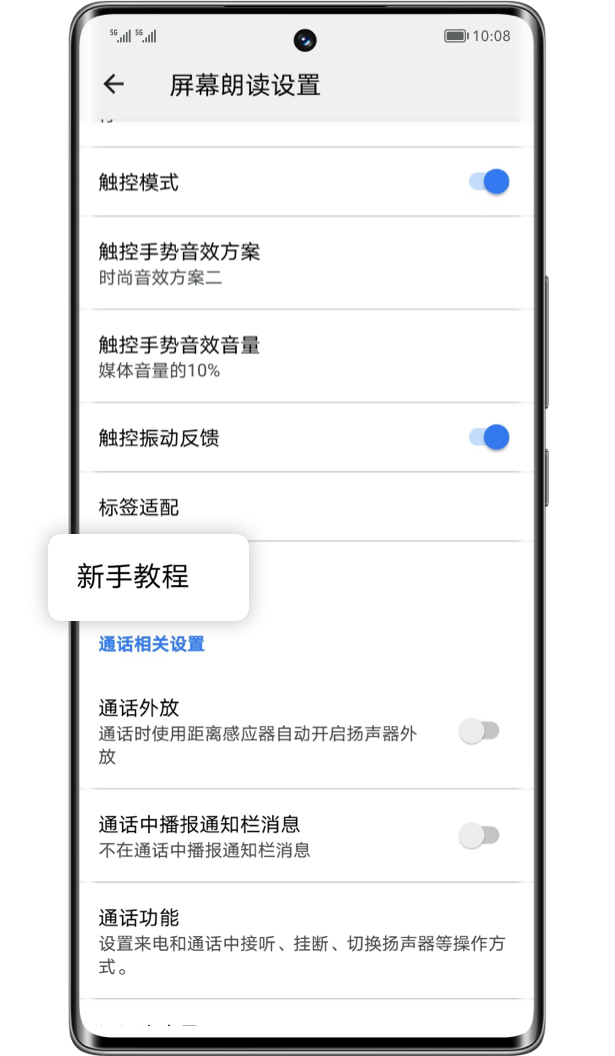

  • 学习更多操作手势:
    在屏幕朗读界面,点击更多设置>新手教程,即可学习更多手势,真正实现无障碍操作。

调节朗读时的音量:
学习更多操作手势:
