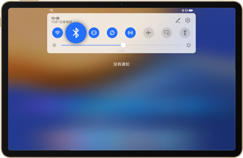

查看平板蓝牙与键盘开关
是否开启
如果键盘的开关或者平板蓝牙没有打开,会影响正常连接。
请您检查蓝牙键盘的开关是否已经打开,如果蓝牙键盘开关未打开,请您将开关打开后再连接平板。
下拉平板状态栏或者通过平板设置应用找到蓝牙,确认开启。
