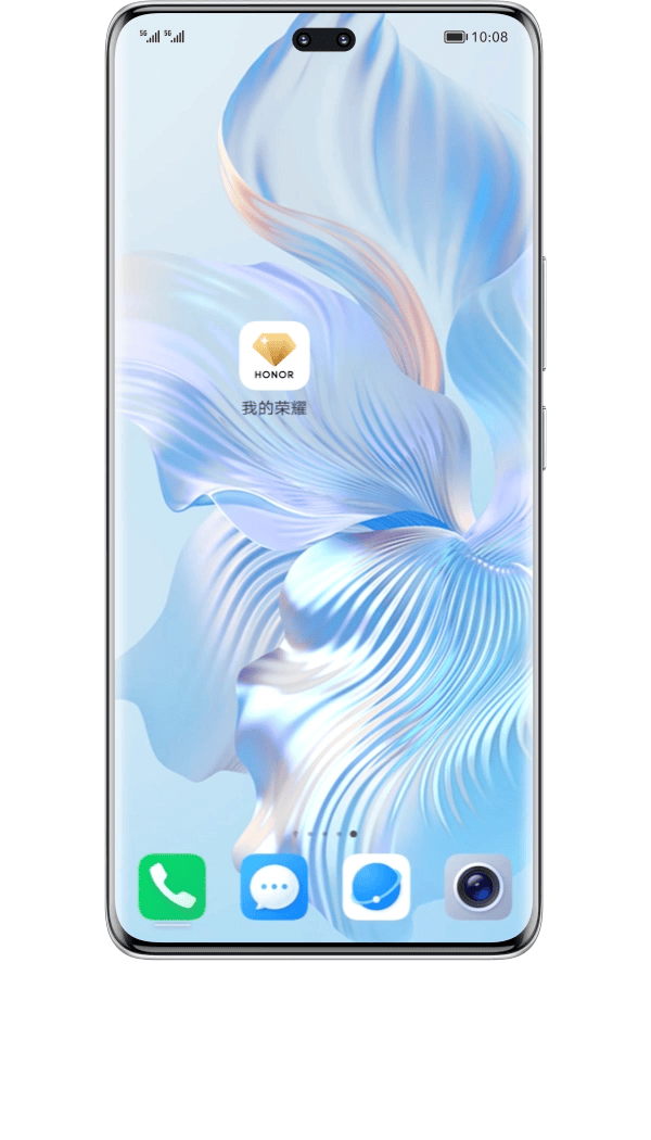

步骤一
打开手机/平板上的
我的荣耀App
,在
服务
页面的
自助服务
板块,点击
设备检测
点击箭头查看更多

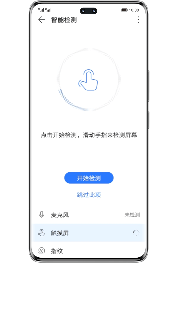

步骤二
当检测到触摸屏时,点击界面的
开始检测
,根据界面提示操作。
