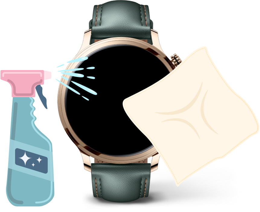

第一步
清洁表体和屏幕
反复触摸后,手表手环的表体和屏幕容易留下指纹、灰尘、汗渍等脏污。先将设备断电关机,再按以下方法分别清洁:
  • 使用柔软干棉布或蘸有少许屏幕专用清洁剂的柔软棉布擦拭屏幕;
  • 使用眼镜布、软棉布或软毛巾蘸清水清洁擦拭整机表体,如果用清水无法去除,可蘸洗洁精、洗衣液、洗衣皂液、牙膏等日用清洁品擦拭,然后用棉布蘸清水去除残留清洗液,用干布擦拭干净。

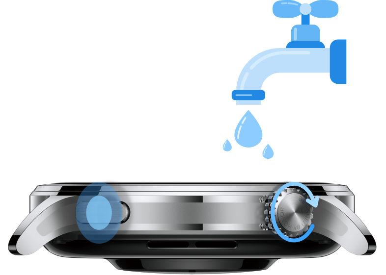

第二步
擦拭按键或旋转表冠
如果设备使用的是皮革表带,可将表带取下后,将按键/旋转表冠放到水龙头下,用30℃-40℃的清水冲洗约30s;然后不断地转动和按压按键/旋转表冠,来清洗表冠与表壳的小间隙,如果觉得没有冲洗干净,可以清洗2-3次。
清洗完毕后,将手表按键/旋转表冠侧朝下并用力甩干表体,然后用柔软的无绒布仔细擦干按键/旋转表冠表面及周围、表冠与表壳之间的空隙即可。

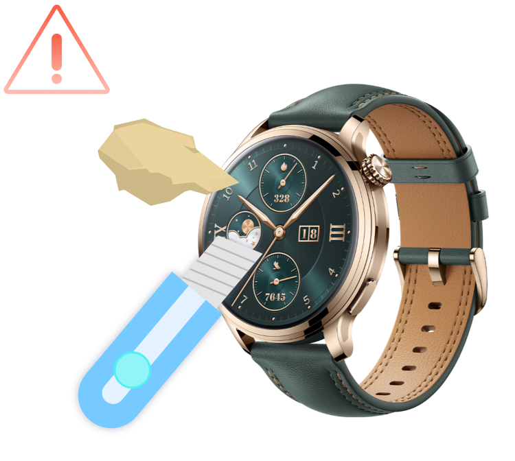

1.防刮防腐:
虽然表盘使用的是硬度较高且不易磨损的玻璃、陶瓷材质,正常使用不会被划伤,但仍然要避免严重撞击或者掉落地面,以及被小刀石头等尖锐器物划刻磕碰的情况。
充电前请保持手表背面和底座充电触点清洁和干燥,运动后及时擦去手环/手表背部和触点上的汗渍,以免被腐蚀。

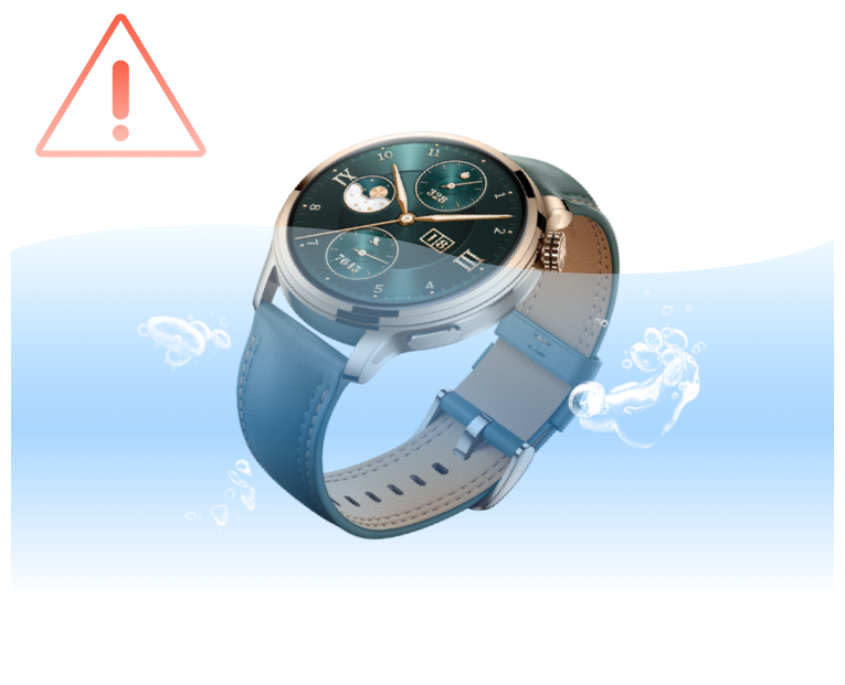

2.防水防尘:
  • 手环/手表不适用于浮潜、热水淋浴、温泉、桑拿(蒸汽室)、跳水、潜水、滑水,以及面对高速水流的其他涉水活动及深水活动。
  • 运动款手环/手表,在水中佩戴后,也必须彻底晾干,并清除设备上的杂物。皮质或金属表带/腕带若被弄湿,在重新戴上前需彻底擦干。
  • 针对起居室、办公室、实验室、轻工业工作室、仓储室等的灰尘条件,手表/手环可支持防尘,但不适合特殊的扬尘环境。
