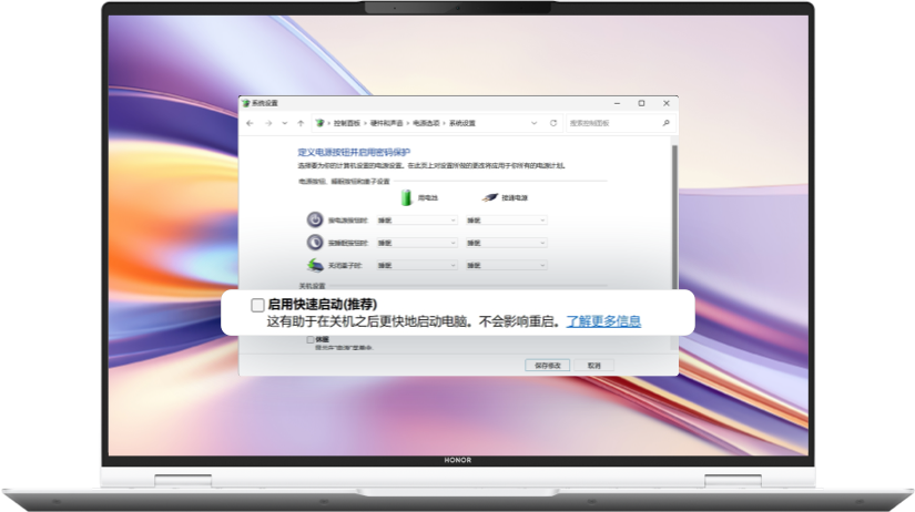

Win8及以上系统的笔记本电脑,默认开启
快速启动

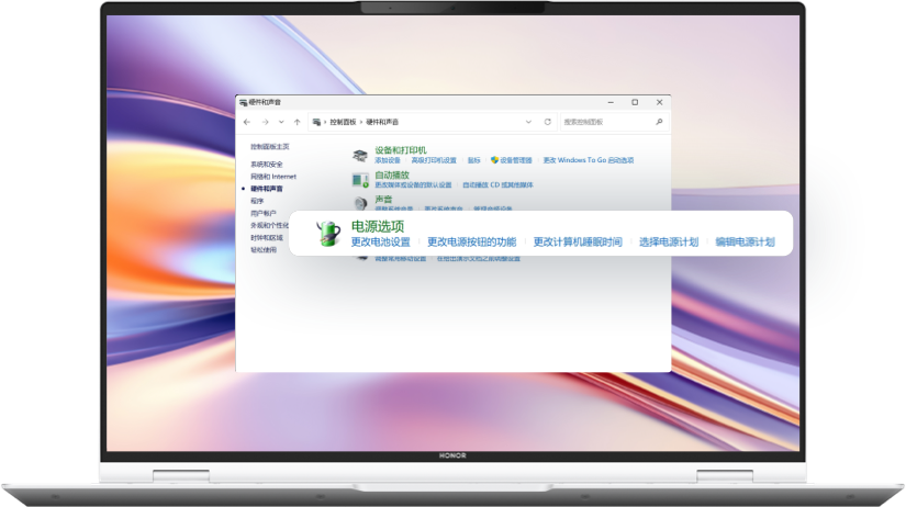

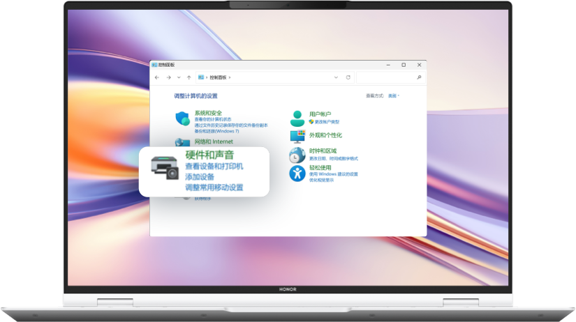

功能。点击关机后,这个功能会让系统进入深度休眠,而不是真正关机。按照以下方法可以关闭:
控制面板>硬件和声音>电源选项>选择电源按钮的功能>更改当前不可用的设置>取消勾选启用快速启动
