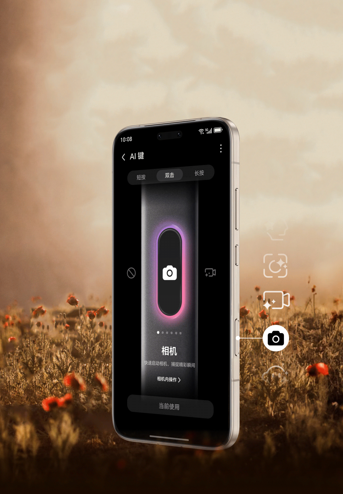

超多好用的 AI 功能,随心选择
长按唤醒,使命直达
更支持双击开启相机,随时随地记录精彩
使用AI 键
快速打开常用功能
你可将常用的功能设置
为AI 键直达。
1、进入设置 > 荣耀AI & YOYO > AI 键,根据个人使用习惯,可自定义设置短按、长按和双击AI 键直达不同功能,点击使用即可完成设置,让操作便捷高效。
点击箭头查看下一步
点击箭头查看下一步
点击箭头查看下一步
点击箭头查看下一步
点击箭头查看下一步
使用 AI 键拍照
如选择了相机,您还可以利用AI 键操控相机。点击相机内操作 > 可关闭/开启 滑动变焦 / 持续轻按对焦 / 长按连拍或录制视频功能。
根据设置,短按、双击或长按 AI 键 打开相机。
在AI 键滑动,可以唤出变焦圆盘,再次滑动,可以调节变焦倍数。
点击箭头查看下一步
轻按 AI 键可以进行对焦。
点击箭头查看下一步
短按AI 键可以拍照,长按可进行连拍或录制视频。
*如开启竖屏防误触功能,竖屏仅支持短按拍照和长按操作。
2、在AI 键界面,点击右上角 AI 键设置 ,根据个人习惯,可调节按压力度,避免误触等情况,还可根据需要开启短按先亮屏功能。
点击箭头查看下一步
3、设置完成后,短按、长按、双击侧边AI 键,即可快速打开常用功能。
*此功能目前仅支持荣耀Magic8系列、荣耀500系列产品,不同机型和版本的支持情况有差异,请以实际为准。
