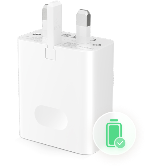

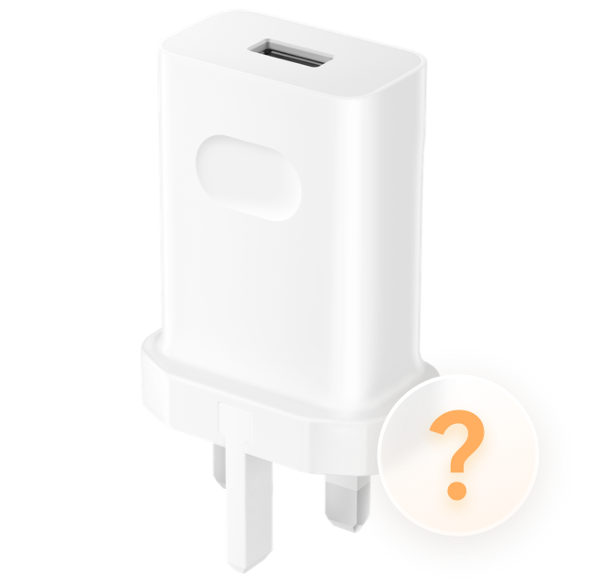

檢查充電器是否故障
首先,遇到無法叉電問題的第一步,可以嘗試重新插拔一下充電器,看下是否接觸不良
其次,檢查充電頭金屬部分是否有污漬,擦乾淨後可不可以正常叉電。
最後,準備另外一部可以正常叉電的手機以及充電器,用交叉替換的方法檢驗原充電器、數據線或手機是否存在問題。
確認為充電器故障:
如果另一套充電器可以為原手機正常充電,說明原充電器有故障。
建議在榮耀官方門店、榮耀特約合作方購買原裝充電器,使用更放心。
確認充電器無故障:

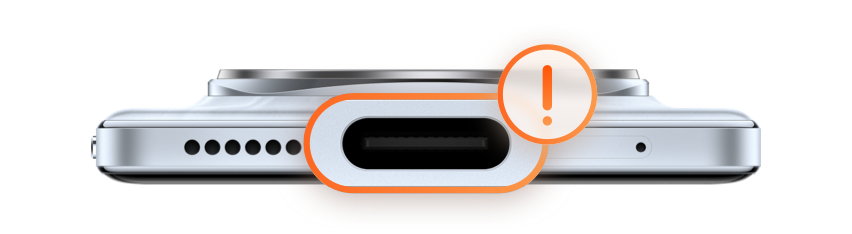

如果另外一套同樣無法為原手機正常充電,有可能是手機充電接口處出現問題。建議提前備份好重要數據,及時前往服務中心進行檢修。
