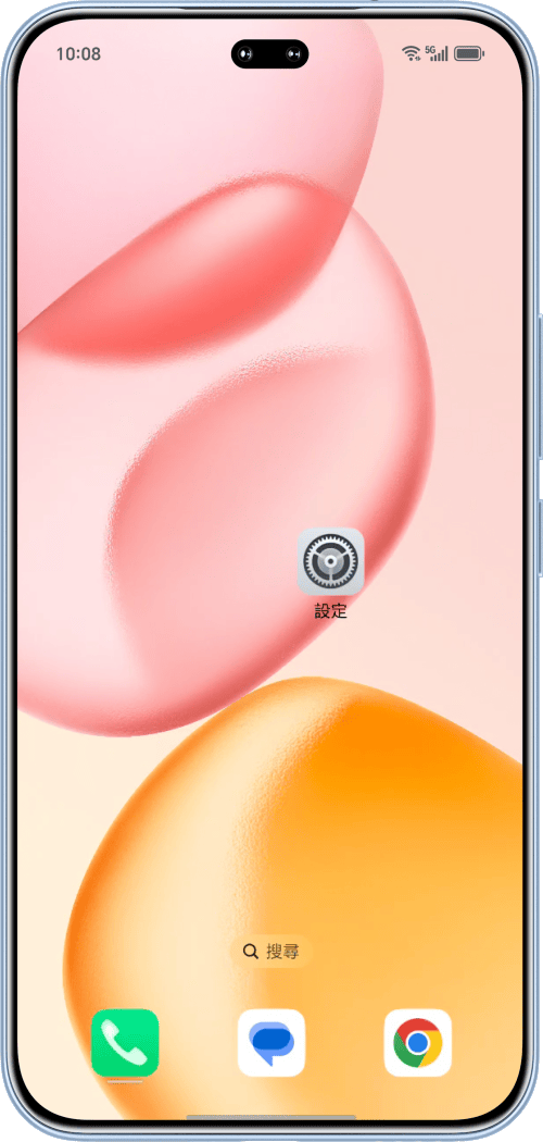

開啟Talkback
進入設定 > 輔助功能 > 無障礙 > Talkback,開啟Talkback開關,之後輕觸確定
